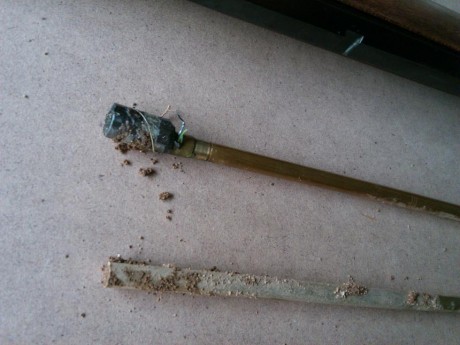

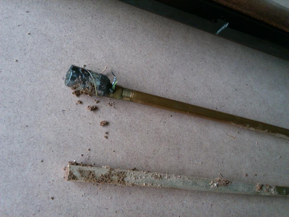

Y disparo al suelo por suerte encontramos el trozo de baqueta con el sacabolas y la bala clavada

Lo del sacabalas bajo mi punto de vista para bola igual si tiene utilidad pero para maxibala larga que a sido mi caso todavia agravo mas la situacion .Ademas si una vez clavado el tornillo del sacabalas no tienes un extrator que tire de la baqueta ya os digo que no hay forma humana de sacarla yo estoy mas o menos en forma vamos que tengo fuerza y no movi ni un milimetro el atasco

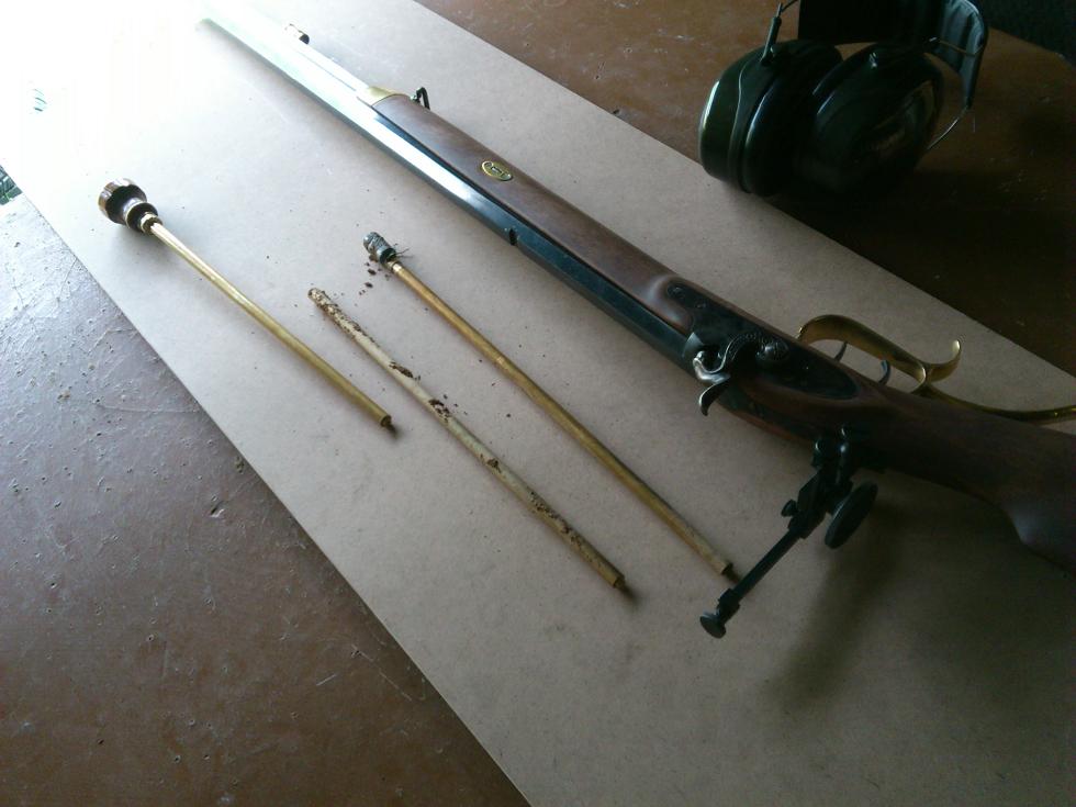

Hola , pues yo ya te digo con el sacabalas como se ve en la foto que todavia esta clavada la maxiball a la baqueta rota no e tenido narices de estirando que saliera y estaba bien engrasada la maxiball y tengo unos buenos brazos, os pongo foto de uno de ellos jajajaja.. y ni por esas de todas formas os dire que e seguido las indicaciones de mi amigo, Matias M. gran tirador y mejor persona que es como a hecho el en alguna ocasion y como me habeis aconsejado vosotros . y lo mejor de todo sin hacernos daño :apla: y luego hemos tirado con el cañon de mano

Yo si he sacado varias Maxis con el sacabalas, pero he de decir que la baqueta utilizada es de mejor calidad que esa que se monta en tres tramos. De todas maneras espero no tener que verme en esa situación otra vez por que cuesta bastante sacarla.
