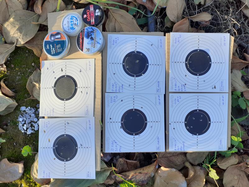

La carabina en si no tenía nada que perder,pues no llega a 60 euros.era lo esperado,o no.Dejo alguna puerta abierta a una posible solución o quizá,algún no relativo a la propia carabina que sea causante del "desparrame"

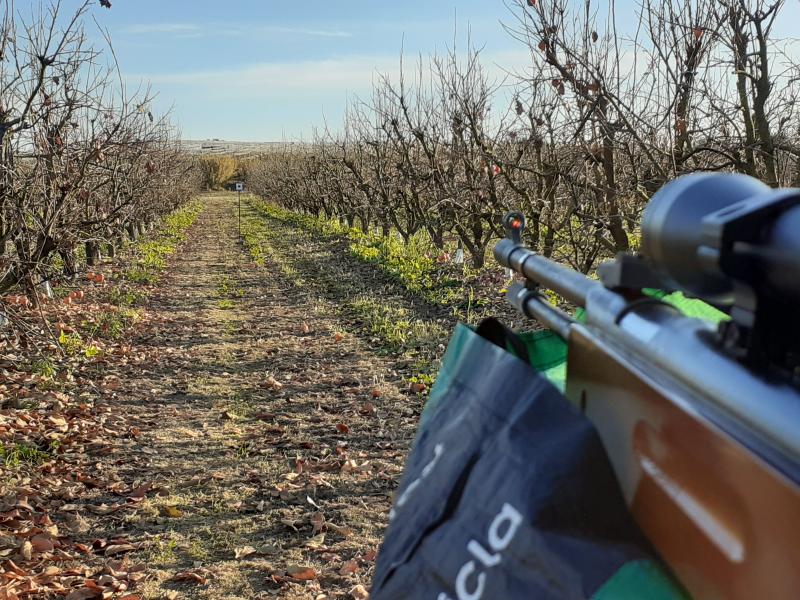

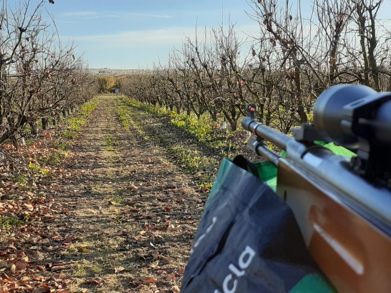

He tirado muy cómodo,aunque una postura algo extravagante,pero ha sido apoyado en una bolsa llena de cakis y esta a su vez en el capó maletero.

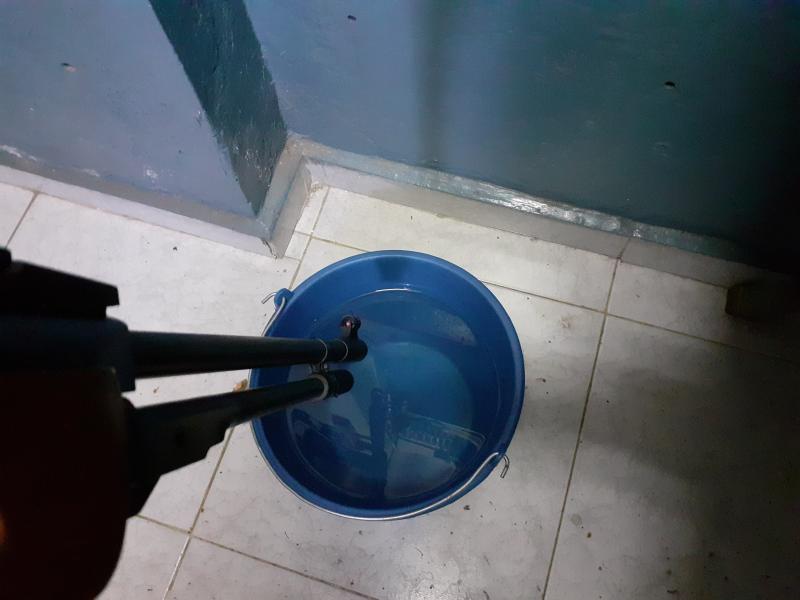

Yo dispararìa algunos balines en un cubo grande de agua, para recuperarlos enteros y ver qué marcas llevan. Puedes tener mal la corona o directamente no tenerla.

Son en realidad unos 32 metros,vamos,eso no cambia nada,ya que la medición con cuerda la empecé unos dos metros por detrás del coche.
Eso sí,el visor súper nítido con cuatro aumentos,viéndose bien los impactos.
Me da de que es el saltito que mete al disparo.Tambien apuntar que el 80% de los tiros aún humeaba un algo,por el dieseling.

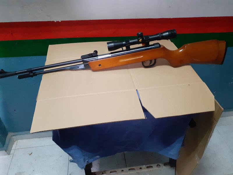

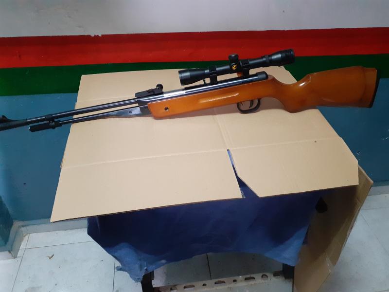

Podrías poner alguna foto de la carabina, tengo curiosidad...
Re: Una china B3-3 errante a 30 m
La carabina es esta https://youtu.be/NtuhGm7Vm5o?si=BBm24gOJ4hbaADxu

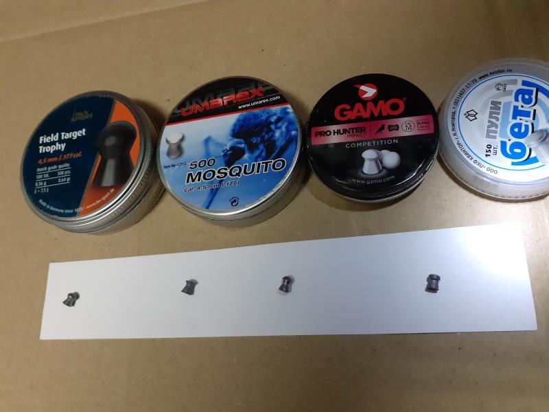

Fedello, he realizado la prueba del cubo.Creo no resulta,quedan chafados,y te aseguro que en el fondo del cubo no han tocado......si no hubiera roto.
Si que he pasado un cable empujando un balin,y no apreció anomalía,a lo mejor poco marcadas las estrías.

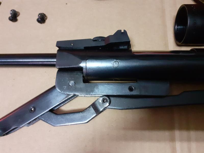

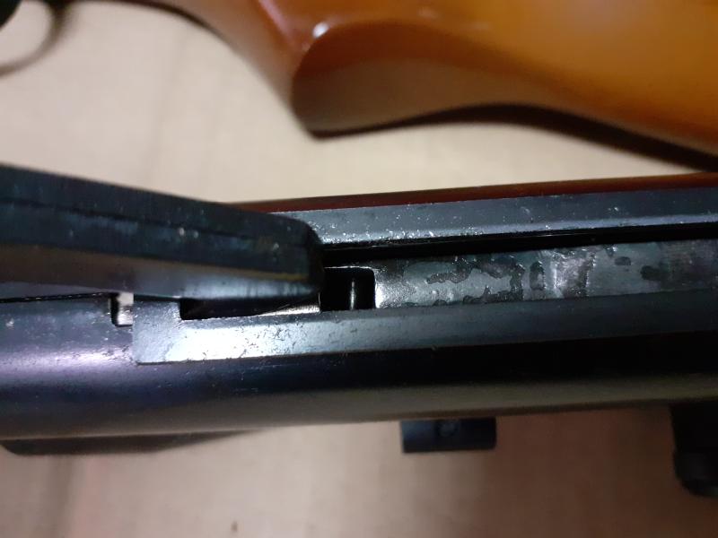

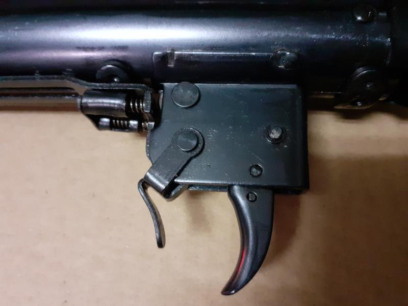

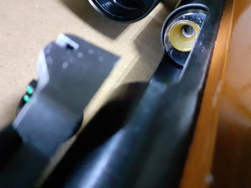

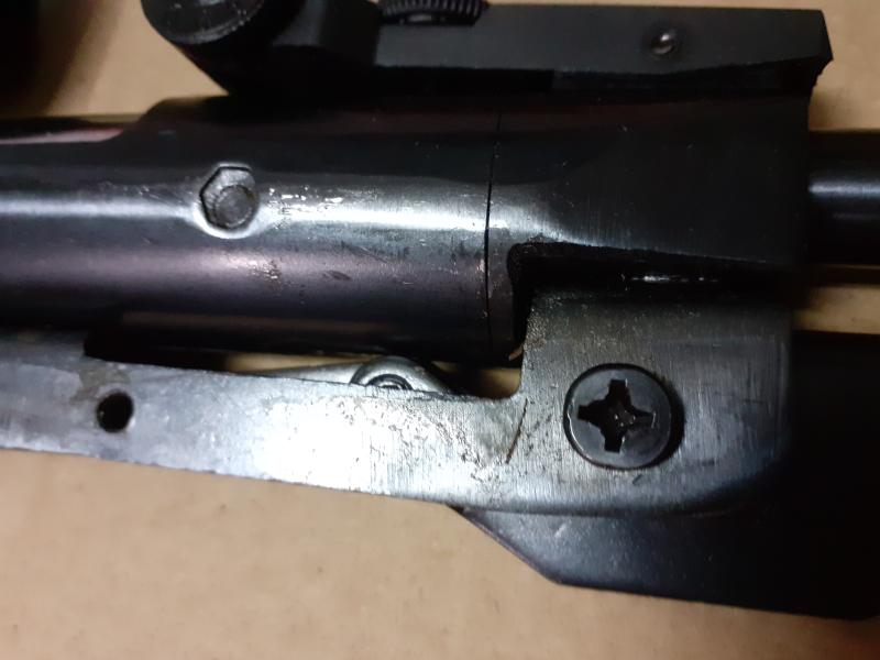

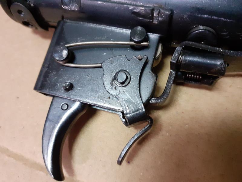

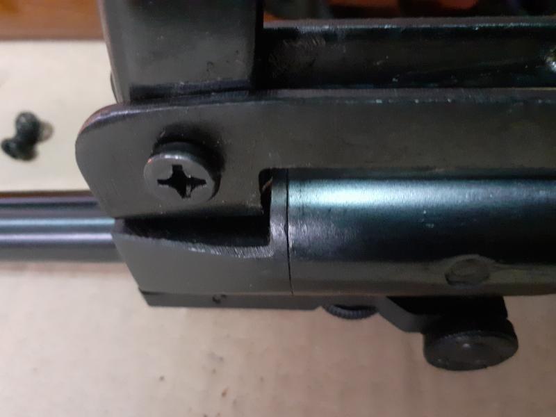

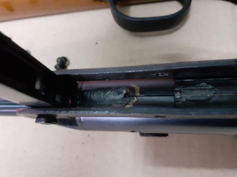

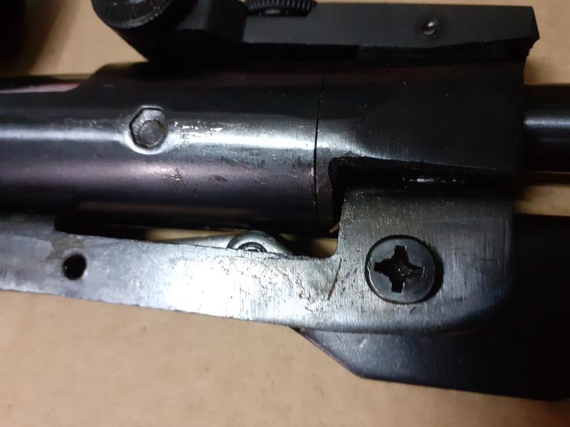

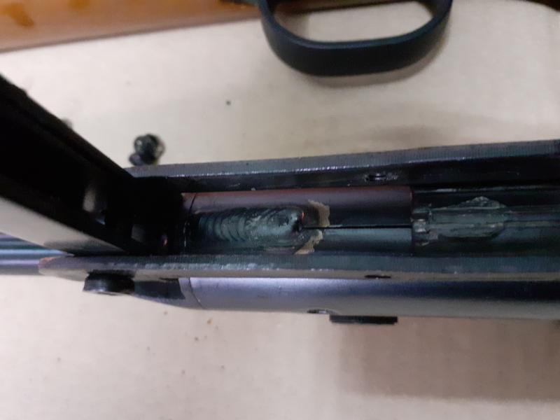

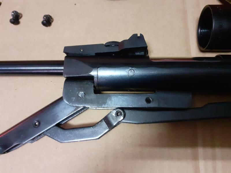

Foto entera,y desmontada.
Se observa la cámara (que no es cámara,sino donde se aloja el tubo tipo Hw)tubo,estampada,como así lo es la palanca,igual.Puntos de soldadura,en fin todo muy basto,pero con confianza de robusto.

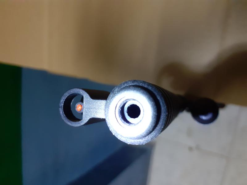

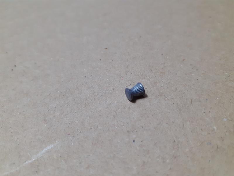

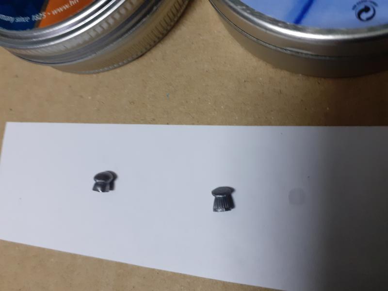

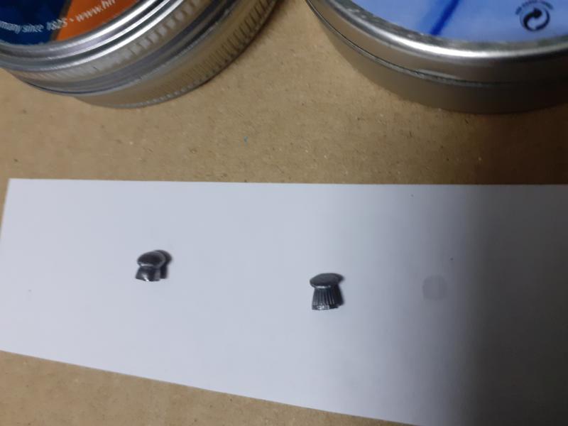

La última,del balin tras ser empujado por el cañón.
Otra causa pudiera ser que venga este cañón unas décimas pasado y requiera de una munición 4,52 o 53.
Si, el balin está tal cual, no ha cogido estrías.
Aunque es un método muy rudimentario, yo enderezo y doy anchura a las faldas de los JSB dañados pasándolo por la cabeza de un balin domed 5.5 o 6.35.
Prueba a ver si así coge estrías.
Puedes ser lo que dices, que el cañón pase un pelín de 4.5.

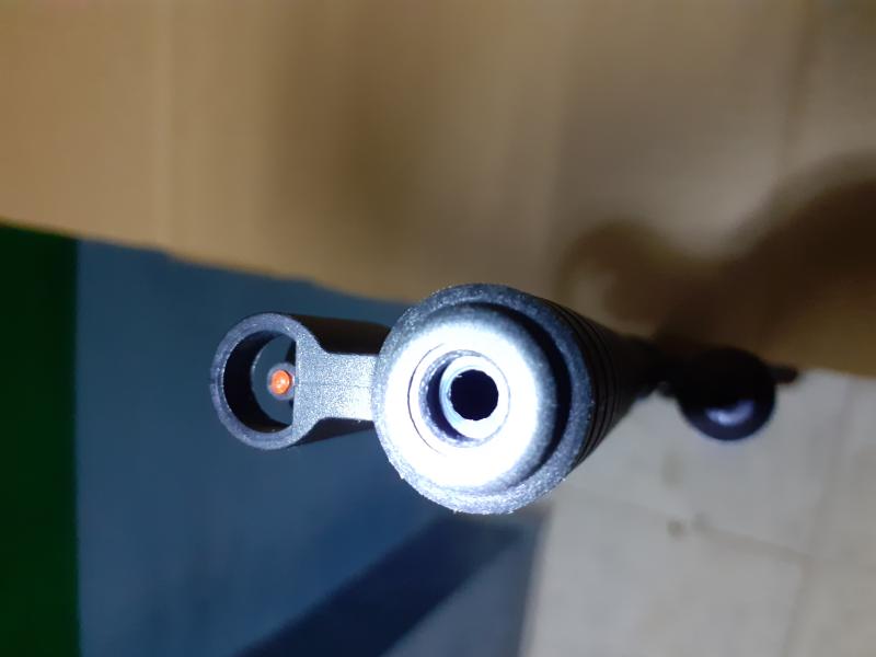

La corona es inexistente. Hazle una buena.

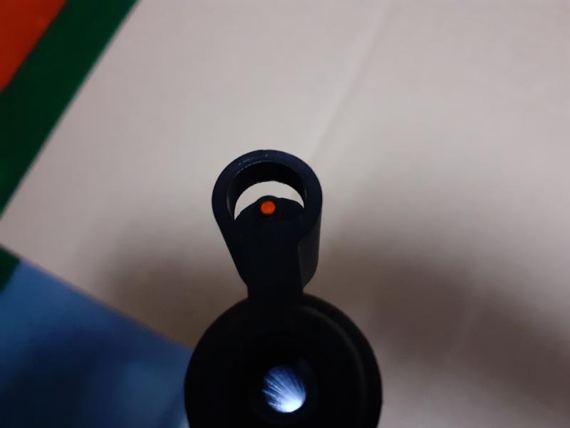

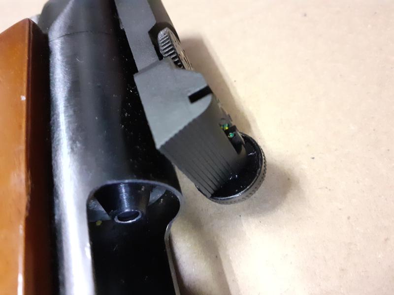

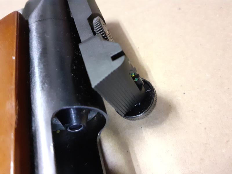

Buenas, no se si es apreciación mia , pero en la foto de la corona del cañón veo una pequeña imperfeccion ... Yo intentaría hacerle mejor la corona... A parte buscaría algún balin de 4,52 . Seguro que poco a poco la mejoraras ...
