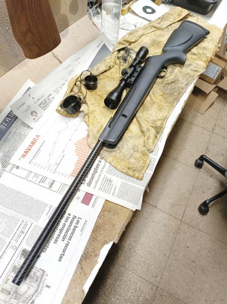

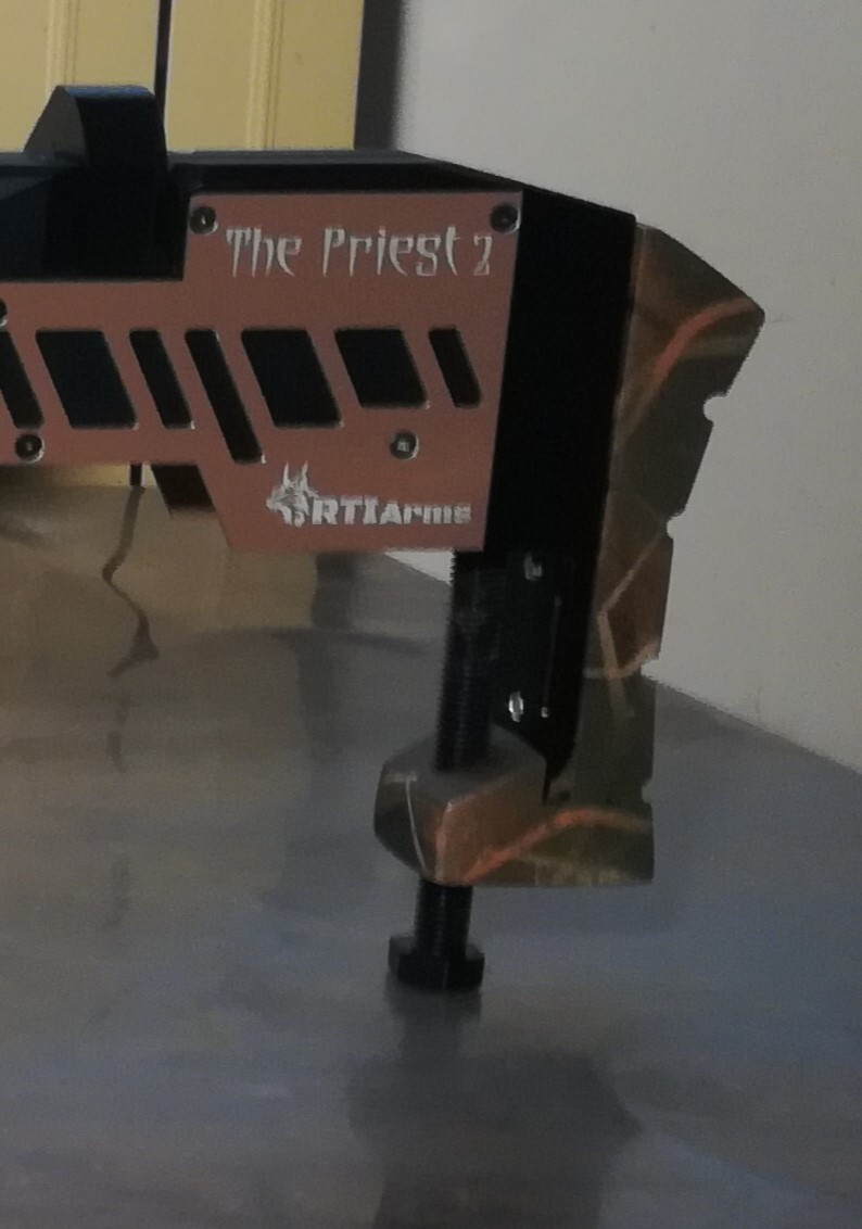

pequeña modificacion en RTI Priest 2, tuneado de cañon con tela elastica adhesiva y cantonera de fabricacion propia con tornillo de fibra para regular altura de apollo

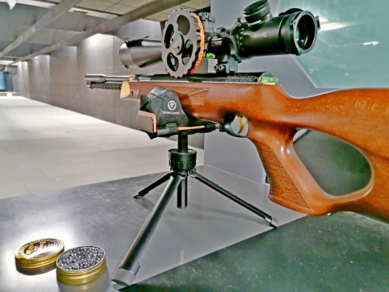

Como el apoyo sobre un tripode para el rifle lo veia un poco escaso, le he fabricado uno nuevo en piel.
Este es el original.
Y este es el que le he hecho en cuero:

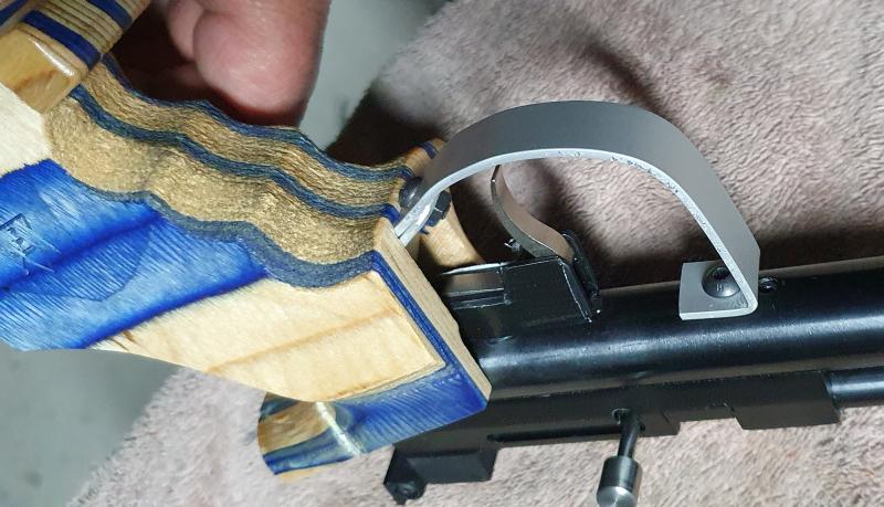

Me he agenciado una pistolita de transición mientras encuentro una más definitiva. Es una Artemis CP1-M del 4'5 de botellines de CO2
La he tuneado tirando por lo funcional para competir en pistola aire 10m (sin esperar demasiado, lo reconozco)
Lo primero ha sido bajarle la potencia para conseguir más duración de la botella y para dejar la velocidad de modo que de entre 4/6 julios como mucho. No he andado por las ramas: he ido cortando espiras hasta que me daba algo menos de 140m/s con botella nueva. Con la botella recien puesta da unos 139m/s, a los 7 u 8 tiros, cuando pierde el soplido de Co2 líquido se queda en unos 128m/s sin diferencia en el impacto. Estoy haciendo ahora una prueba de número de tiros por botella. Para ello he contado 100 balines en un caja aparte y todos los tiros los estoy cogiendo de ahí. hago tiradas de unos 10 tiros a diana y luego mido velocidad en 3 tiros seguidos para ver la evolución de la potencia con los tiros. Cuando tenga el estudio finalizado ya veremos.
Lo segundo ha sido fijar la mira y mejorar su regulación: He cambiado a tornillería Allen porque pienso que es más preciso, especialmente con la regulación lateral que, en esta alza, implica si giras el tornillo de un lado girar el del otro siguiendo su recorrido hasta que el tablon se fija de nuevo, con dos llaves allen puede hacerse a la vez sin dejarlo suelto en ningún momento el tablón. Además bajo el basculante, sobre el cuerpo base del alza le he taladrado y mecanizado una rosca M4 a la que le he puesto un gusanillo allen con el que consigo acabar con el baile de la pieza. La verdad es que me gustaría acoplarle un tablón mejor o simplemente encontrar un alza de mejor calidad y sustituirla entera. Si alguien sabe de alguna que pueda acoplarse al rail de 11mm que lleva esta pistola se lo agradecería.
Lo tercero ha sido mejorar el gatillo: Lo he hecho fácil, cambio de muelle del fiador y le he cambiado el gusanillo del gatillo por otro más largo que hace tope con el pasador de tope del gatillo consiguiendo así que el gatillo quede "medio apretado" reduciendo el recorrido de disparo, lo que, junto al muelle más liviano me da un gatillo bastante aceptable. Solo mejoraría la superficie de contacto con el dedo porque es muy estrecho y no tiene mucho apoyo en la yema del dedo.
Lo cuarto ha sido dotarla de una empuñadura en condiciones: Tenía una empuñadura de GSP Expert dañada y reparada de aquella manera. La he reciclado en esta pistola, para adaptarla no he mecanizado nada, simplemente con una peltina de aluminio convenientemente cortada, perforada y doblada he conseguido una fijación muy decente y bastante buena, no perfecta puede, pero muy, muy buena para mi gusto.
Pongo más abajo un blanco de 11 tiros (el primero es el que está fuera del negro y fué un tiro a la virulé que hice antes). Parece que lo de no salirse del negro (cachondeo aparte) es sencillo pues la tirada la hice con gafas de calle, a dos ojos abiertos y con no demasiada luz. Con diopter en las gafas podría ver mejor las luces de las miras y precisar más, considero que para estar tirada a la virulé no es un mal blanco (ver grupo de 4 en el nueve a las 8, los dos dieces son de propina)
Pienso que para una pistola de 65€ que me costó nueva (oferta) no está nada mal.

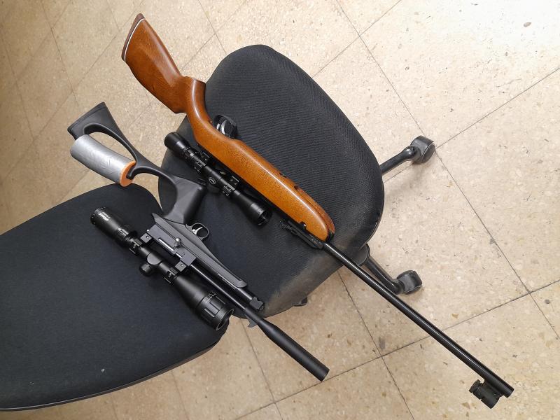

Pues aquí los dos bricos más simples de la historia jejeje
- Carrillera sobreelevada para mejorar el encare en la Artemis CP2 (hecha con tubo de esponja de flotador de piscina). Mejora muchísimo el encare, imprescindible en esta carabina ya que la culata es muy baja para tirar con visor.
- Detalle de ribete de la cantonera en color blanco en la Weihrauch HW30 (hecha con lámina de PVC de 2mm de espesor). Para darle un toque estético clásico y elegante.
Saludos!!

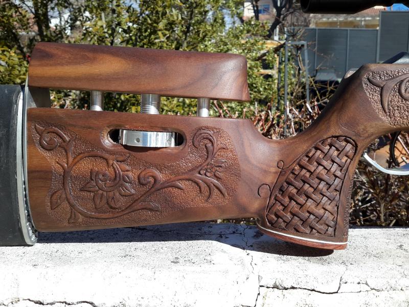

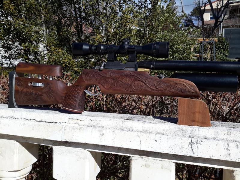

Yo os dejo uno de hace ya unos años. Originalmente se trata de una Air Sport PRECISA K2. La madera es de nogal.
¡ venga animaros!

Re: FOTOS DE VUESTROS TUNING
Espectacular...........
(igual la cantonera la puedes ajustar un poco mas)
Hola Gancha.
Es regulable, me viene bien así para HFT.

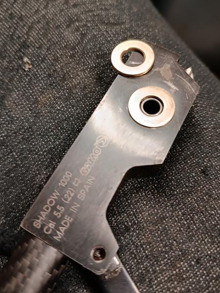

Pues aquí os muestro la última actualización de la vieja Shadow. Sustitución de las arandelas de origen por otras hechas en latón a medida para un mejor ajuste. Mejoran la rigidez axial del cañón y el ajuste del cierre de la báscula. A falta de probarla, debería mejorar mínimamente la precisón al lograr un mejor ajuste y bloqueo del cañón. Saludos

DreamRider escribió:Pues aquí os muestro la última actualización de la vieja Shadow. Sustitución de las arandelas de origen por otras hechas en latón a medida para un mejor ajuste. Mejoran la rigidez axial del cañón y el ajuste del cierre de la báscula. A falta de probarla, debería mejorar mínimamente la precisón al lograr un mejor ajuste y bloqueo del cañón. Saludos
Buenas tardes.
Las arandelas que llevaba antes eran de plástico?
Sea como fueran seguro que ahora irá mejor y más ajustada. En ésta por lo menos la Báscula y demás se ven metálicas porque he visto Gamo de plástico

Ricardo81 escribió:DreamRider escribió:Pues aquí os muestro la última actualización de la vieja Shadow. Sustitución de las arandelas de origen por otras hechas en latón a medida para un mejor ajuste. Mejoran la rigidez axial del cañón y el ajuste del cierre de la báscula. A falta de probarla, debería mejorar mínimamente la precisón al lograr un mejor ajuste y bloqueo del cañón. Saludos
Buenas tardes.
Sea como fueran seguro que ahora irá mejor y más ajustada. En ésta por lo menos la Báscula y demás se ven metálicas porque he visto Gamo de plástico![]()
Perdón, "Polímero altamente resistente" como me corrigió el de armería... mejor no digo como continuó conversación
Jejejejeje esta Gamo Shadow es del año 2003, de cuando todavía se hacían las cosas bien. Las Gamo actuales como bien dices, tienen la báscula de plástico... Algo inconcebible para mí... En cuanto a las arandelas originales, eran de metal pero demasiado finas y con conicidad, bastante raras, para asegurar el apriete pero no asentaban bien por lo que el cañón tenia cierta holgura lateral. Las arandelas actuales son de plástico. Desde que he metido estas arandelas a medida hechas en torno de latón (también sirve el bronce), han mejorado las agrupaciones de manera notable. Un saludo!!

DreamRider escribió:Ricardo81 escribió:DreamRider escribió:Pues aquí os muestro la última actualización de la vieja Shadow. Sustitución de las arandelas de origen por otras hechas en latón a medida para un mejor ajuste. Mejoran la rigidez axial del cañón y el ajuste del cierre de la báscula. A falta de probarla, debería mejorar mínimamente la precisón al lograr un mejor ajuste y bloqueo del cañón. Saludos
Buenas tardes.
Justo iba a decirte que también podías usar bronce y coincido, antes hacían las cosas mejor.
