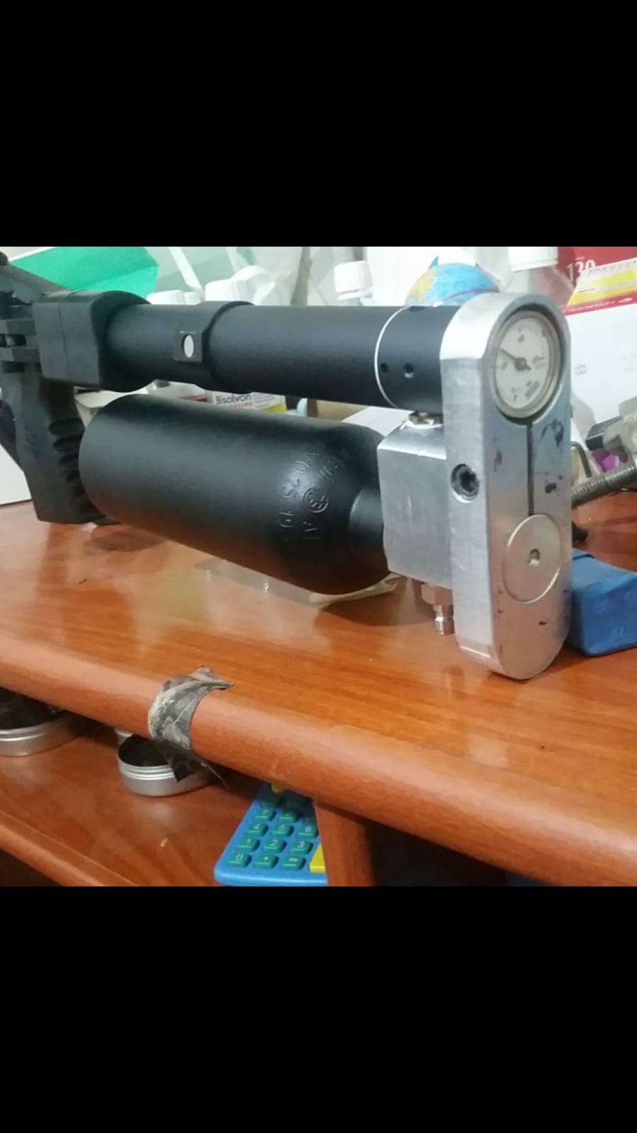

Te quedo muy bien . Podrías explicarnos como has hecho el brico , que botella , con qué regulador , que pieza utilizaste para unir el regulador a la pistola , bípode , silenciador y si la has probado en serio como va ? Perdona por tanta pregunta , pero tengo curiosidad . Gracias de antemano compañero.

De cual de la leshiy o pp700-s-a
La última ha sido la leshiy 5.5 ya que estaba confinado me confine en el taller
y lo que más tarde fue llegarme la botella 4 meses me llego hace 15 dias y me puse a ello aluminio 6065 torno y fresa la monte hice pruebas ajustes al principio tube fugas en el racor que une la pieza con el deposito del arma na teflón y arreglado 0 fugas la capacidad de la botella es de 210cc más el deposito del arma que aún no se de cuanto es de serie está es leshiy 2°gen.
El regulador el de origen el racor de conexión es la misma sonda de carga que bien con el arma

En la pp700-s-a 4.5
Desmonte el deposito de origen saque el regulador de origen hice una misma pieza que el regulador pero con las conexiones para racor 1/8bsp puse un adaptador de botellas de paintball compre un botellón de 350cc con regulador de 125 bars (1800psi) cambie muelle de la válvula de disparo ajustes a tope y de verdad ha quedado muy fina esta a 19julios y he tirado hasta los 70mtrs pero pocas veces ya que esta es muy efectiva a los 50mtrs para más ya tengo otra la RTI PRIEST

Gracias compañero ,te preguntaba por la pp 700 ,ya veo que dispones de herramientas y conocimientos ,jeres un manitas. Pensaba que la pieza de la unión con el depósito era comercial . La botella con regulador la conseguiste en Aliexpress ? Si es así, funciona bien el regulador ? De nuevo gracias por contestar

Si el regulador funcionan bien
