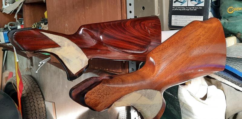

Jesusr escribió:
manolosolo escribió:Pero, es que depende mucho de la materia prima, de la variedad de nogal, porque no todos los nogales son iguales, y ese, no es del corriente...... :D
Totalmente de acuerdo, las maderas cada una es diferente a la otra, pero son muy agradecidas, estas culatas de Sauer las termine con unas 25 manos, el problema es lo trabajosas que son... y la paciencia... :birra^:
Pero, es que te quedan de puro lujo!!!!!!
:apla: :apla: :apla: :apla:
:birra^:
:clint:
Si no es mucho preguntar, que aceite usas? Y como lo aplicas??
