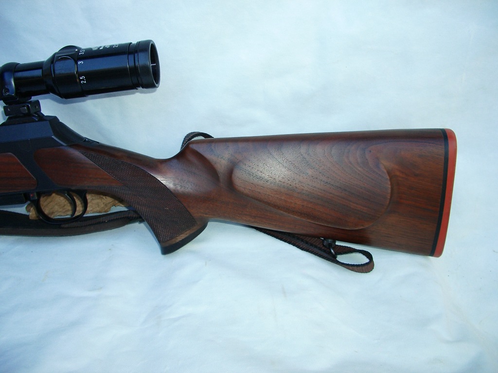

Gracias por vuestros comentarios y/o recomendaciones, tomo nota. Lo cierto es que fue mi primera impresión, como todo.. hay que encararlo muchas veces y usarlo durante 2 temporadas... (por eso decía me guardo en la manga.. para un futuro), también tengo el palanquero es un juguete, ligero y muy corto... y repite tiro muy cómodamente y rápidamente.. por lo que hay dónde elegir llegado el caso.
Esas culatas que habéis subido, de cine... el antes y el después... pero las veo mas para rifles express, monotiros.. y como se dice la base y las maderas son otras de mas calidad.
Tampoco es para tanto la diferencia... para mi, la perfección de encare y ergonomía la tengo en mi Merkel Helix.
Lo cierto es que usando una base de visor muy baja en el HK, el moflete queda en su sitio y con el holográfico o Delta 1-6x24 y monturas muy bajas NO es necesario carrilera. Lo que es buena noticia. Dado el peso de 4 Kgs del HK optaré por ponerle el Vortex Venon de 32gr de peso + la Montura QD American Defense... y perfecto!
El tanden 165gr y cañón poligonal de dichas medidas.... creo que el 30.06 será un pepino demoledor..

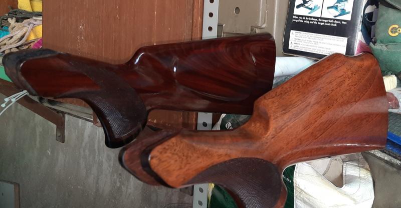

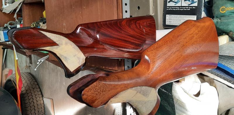

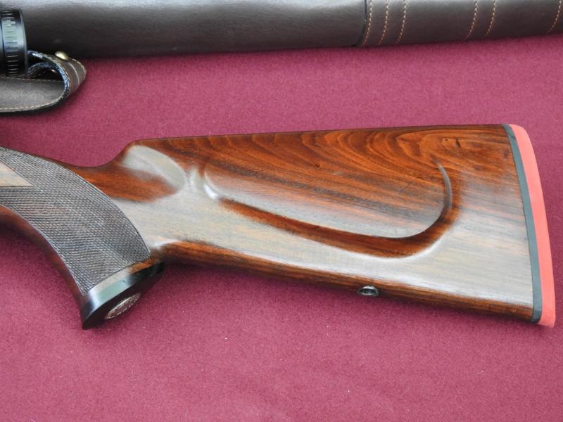

Jesusr escribió:manolosolo escribió:Pero, es que depende mucho de la materia prima, de la variedad de nogal, porque no todos los nogales son iguales, y ese, no es del corriente......![]()
Totalmente de acuerdo, las maderas cada una es diferente a la otra, pero son muy agradecidas, estas culatas de Sauer las termine con unas 25 manos, el problema es lo trabajosas que son... y la paciencia...
Pero, es que te quedan de puro lujo!!!!!!
Re: Semiautomaticos vieja escuela
Si no es mucho preguntar, que aceite usas? Y como lo aplicas??
