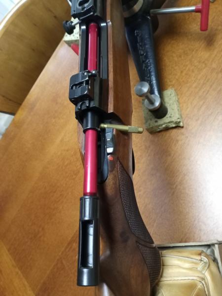

Inserto la guía.
Viendo que se ha comentado en otro hilo sobre la limpieza de los rifles y para no seguir allí con este 90
