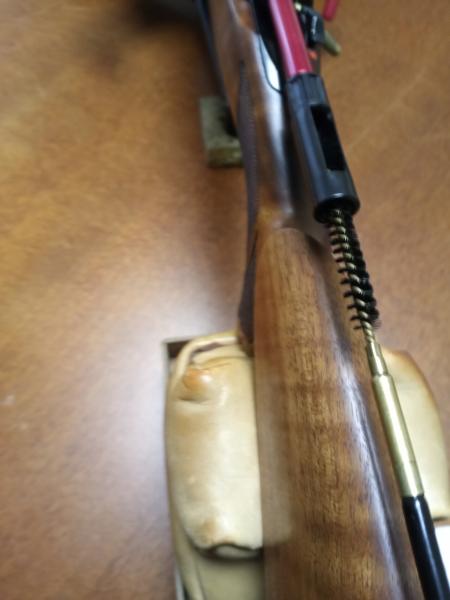

Re: ¿Cómo limpias tu rifle de caza?
Paso a la grata dura. Le echo un chorreo de producto. Todo lo que entra lleva producto, excepto los últimos trapos para secar y el de aceitar para guardar.
