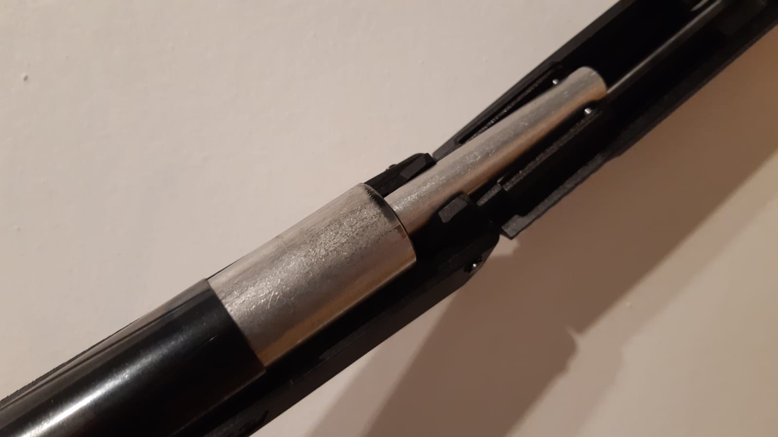

Respecto a la HW40, el manual dice de echar unas gotas en la camisa cada 500 tiros. El aceite que yo le hecho es el Hoppe´s 9. Pregunté en la armeria y me dijeron que con eso era suficiente. Como se ve en la foto al inicio del cilindro, el aceite se acaba enegreciendo. Supongo que debido al desgaste de la junta tórica. No se cada cuánto habrá que cambiarla, en el manual no dice nada al respecto.
Si hay alguien que la ha tenido que cambiar, por favor que comente donde la compro y que tal están de cambiar.

Pues, el de la armería, no tiene ni idea de armas de aire comprimido, y te ha vendido un aceite fabricado con derivados del petroleo, que como poco, va a hacer dieseling, y como mucho, cargarse el sello, de labios mucho mas finos y delicados que un arma de muelle...............y si echas mucho, fijo que se va a romper el sello, pues los líquidos, son incompresibles, se crea una gran presión en la cámara al armar el arma, valga la redundancia, y rompe sello, o juntas de la válvula, o las dos cosas a la vez. :?
En armas de aire precomprimido (SSP), como la HW40, de pascuas en viernes, echar una simple gota de ACEITE DE SILICONA, que no arde bajo presión como los aceites derivados del petroleo, por el agujero de la camara, y ojo, una gota, no medio bote.........

Efectivamente ese aceite se está merendando la junta

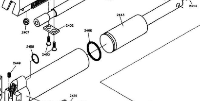

Juntas originales para la HW40 sólo las he visto en schneider
Junta pistón (2460)
Sello barril (2459)
Sello válvula (2454)
