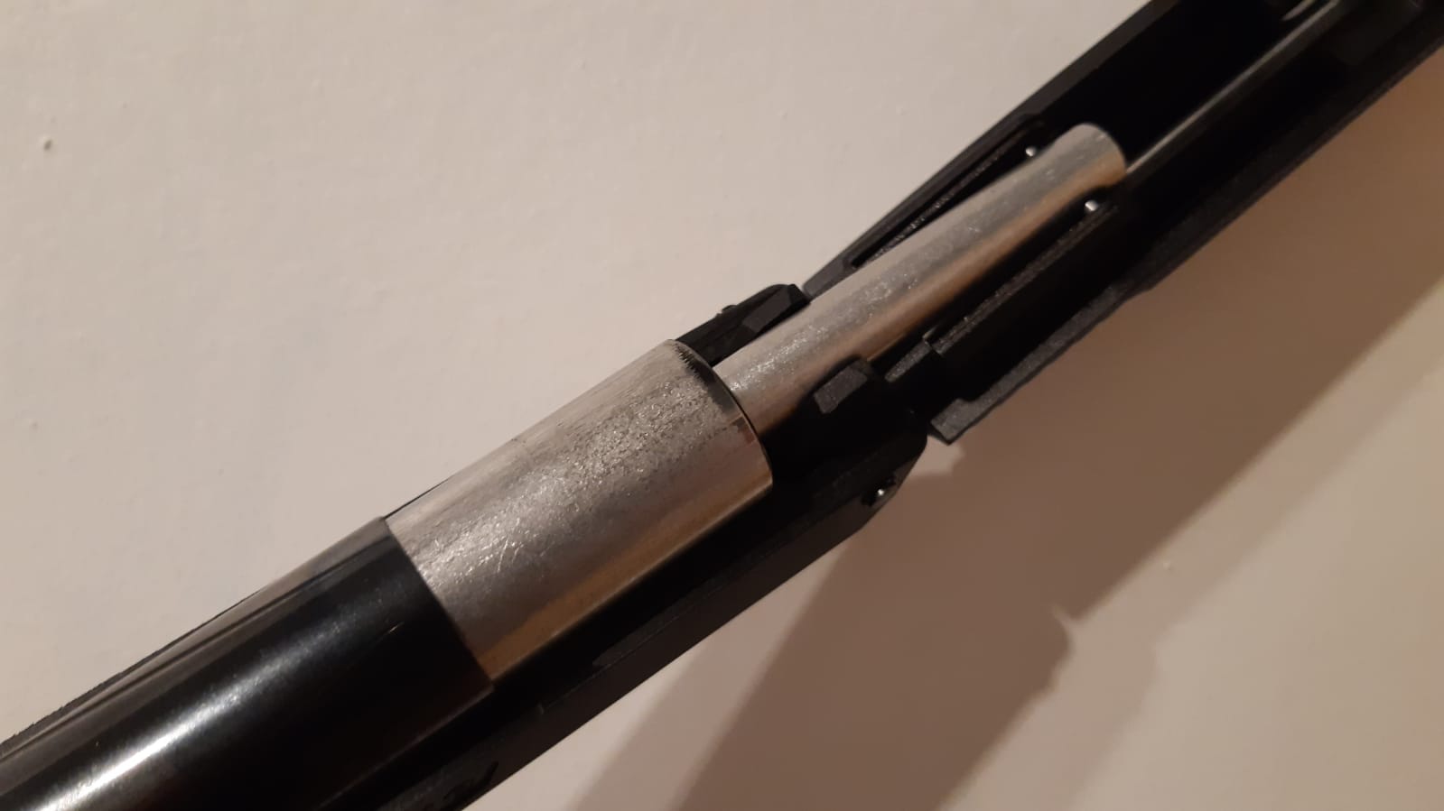

Respecto a la HW40, el manual dice de echar unas gotas en la camisa cada 500 tiros. El aceite que yo le hecho es el Hoppe´s 9. Pregunté en la armeria y me dijeron que con eso era suficiente. Como se ve en la foto al inicio del cilindro, el aceite se acaba enegreciendo. Supongo que debido al desgaste de la junta tórica. No se cada cuánto habrá que cambiarla, en el manual no dice nada al respecto.
Si hay alguien que la ha tenido que cambiar, por favor que comente donde la compro y que tal están de cambiar.
Gracias.
Gracias.

Pues, el de la armería, no tiene ni idea de armas de aire comprimido, y te ha vendido un aceite fabricado con derivados del petroleo, que como poco, va a hacer dieseling, y como mucho, cargarse el sello, de labios mucho mas finos y delicados que un arma de muelle...............y si echas mucho, fijo que se va a romper el sello, pues los líquidos, son incompresibles, se crea una gran presión en la cámara al armar el arma, valga la redundancia, y rompe sello, o juntas de la válvula, o las dos cosas a la vez.
En armas de aire precomprimido (SSP), como la HW40, de pascuas en viernes, echar una simple gota de ACEITE DE SILICONA, que no arde bajo presión como los aceites derivados del petroleo, por el agujero de la camara, y ojo, una gota, no medio bote.........
Menos mal, que las armas HW, son duras como piedras, si no, ya hace tiempo que habría cascado..........

Hola. Gracias por el aviso. Pues el de la armería se cubrió de honores recomendándome el aceite éste. Ya no le hecho más. ?igual por eso sale el aceite enegrecido? Ya compraré de este otro. Saludos

Ese mismo, es de Amazon, una de las muchas marcas que hay............
Ese aceite, es para pasarle un paño por fuera al arma, para evitar óxidos y corrosión............
Re: Engrase muelle HW50 y Lubricar HW40
Efectivamente ese aceite se está merendando la junta
yo uso para la compact uno que me va muy bien de silicona, una mínúscula gotita o dos en la parte por donde coge aire el cilindro, pero vamos, quizás cada 500 disparos o puede que más (no lo he contado) . Es de la casa Bisley, seguro que parecidos hay a patadas, pero hasta que se me acabe el botecito de 5€ tengo hasta que me muera de viejo
El daño que pueda haber hecho pues ya está...el aceite de silicona lo que hará, a parte de sellar algo, será limpiar esa parte de los restos del otro aceite y de junta. Eso es lo que hacen basicamente los aceites de ese tipo con estas armas, lubricar y sellar con una finísima película para que no haya pérdidas.
Luego tú ya vas viendo cada cuanto le echas, cuando veas que flojea, pero lo dicho DOS GOTITAS COMO MAXIMO del tamaño de una cabeza de alfiler y luego accionas unas cuantas veces para repartirlo

Efectivamente en el manual indica eso, no pasarse con el aceite. Y sobre el aceite indica que sea aceite de pistolas, como hidráulico, solo de resina y sin ácidos.
Esta claro q sin disolventes para que no se coman la junta.
