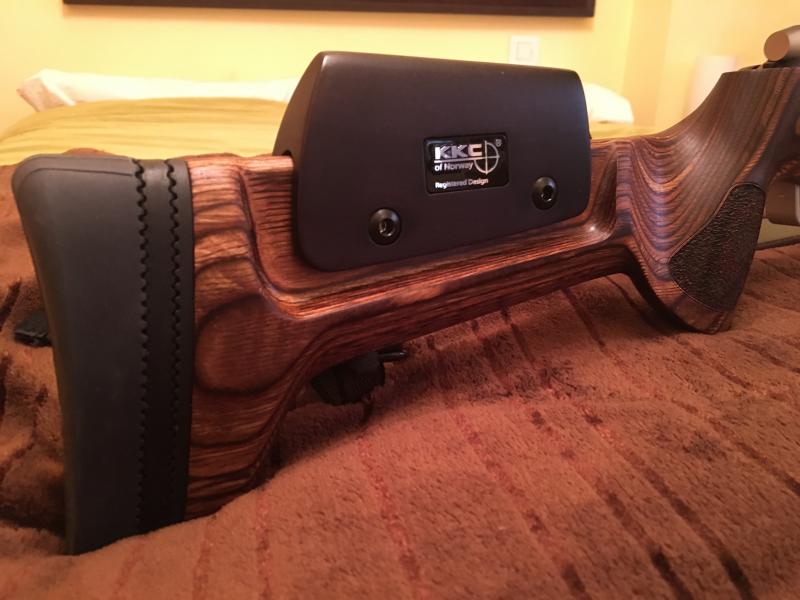

Buenas tardes, estoy empezando a hacer mis primeras incursiones en el tema de recarga, sin intención de alcanzar la "excelencia" ya que el objetivo es mejorar en prestaciones la poca munición comercial que llega a este Pais y que viene muy "flojita" para cazar.
El arma es un Tikka tx3 22,4" cañon, bastante mejorado, interior y exteriormente, que parece que tira muy..muy bien, en lo que llevo probando en galeria.
Dos preguntas a los mas avanzados y expertos:
Vithavouri N550 es adecuada para proyectiles de 120 a 130 grains?, en un cañon de 22,4" y si es cierto que he leido que estas polvoras con varios componentes son muy abrasivas con la garganta y queman el cañon en menos de 1.000 tiros
Alguno recargais con este mismo arma y calibre?..por si quereis indicarme alguna "receta" comprobada-
Este es el arma y las primeras recargas :

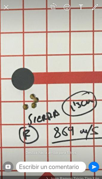

esta es la receta exacta:
Realizada sobre vaina y piston LAPUA, utilizando municion comercial, cambiando proyectil y polvora
Equipo de recarga muy basico, LEE LOADER todo manual.
PUNTA SIERRA TIPPED MATTCHKING 130 GRAISN
44 grains VHITAVOURI N550 (carga maxima)
COAL 77,5 MM
VELOCIDAD 869 M/S ( CRONOGRAFO MAGNETOESPED)
Ningun sintoma de sobrepresión en vaina/piston ni en la operación de extraccion en el arma
grupo a 100 mts
4 disparos sin enfriar
Sobre bipode y saco arena trasero
Alberto

ArturoZar, pues asi lo estoy haciendo yo y conste que no tengo mucha experiencia. La verdad que con paciencia y algunos trucos que voy aprendiendo de su manejo, consiguo mucha igualdad en el COAL que busco para cada proyectil, y una vez realizada las cargas mido y no paso de diferencias minimas, por ejemplo las últimas que prepare el domingo me dan estas medidas. 77,23 mm,77,22,77,24,77,23,77,22,77,26,77,25,77,23,77,22 y 77,26. Al ser puntas de polimero, (accubond) y tener que introducirlas a golpe de martillo, siempre se modifica algo la medida total, hay que tener mucho tacto y cuidado.
Claro que al trabajar con Vainas empistonadas LAPUA de alta calidad y sin haber sido disparadas, ayuda.
Ese grupo, me ha costado 3 cargas diferentes y pruebas con la sierra, ahora estoy intntando llegar a resultados siimilares con la accubond LR de 129 grains.
Mi tikka es muy sensible al COAL, variando mucho los grupos con tan solo 3 0 4 mm de diferencia aún con la misma carga de polvora.
