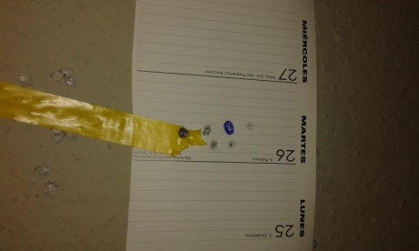

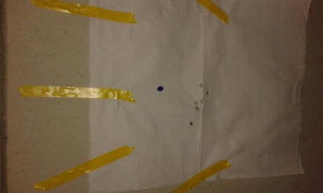

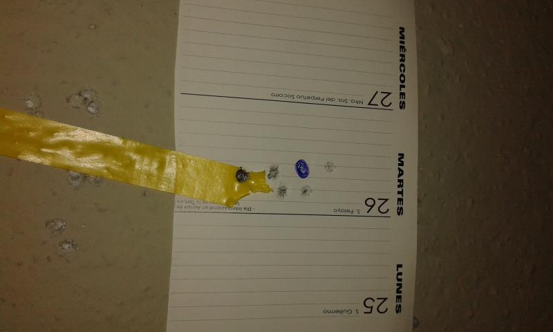

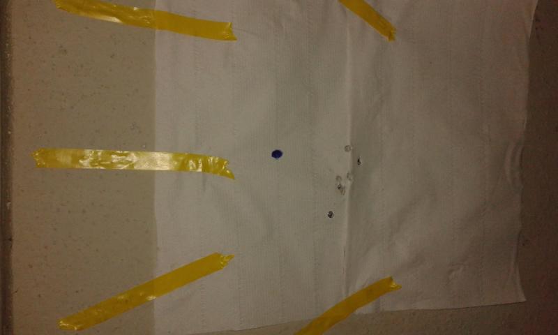

Bueno maquinas quiero daros las gracias a todos por los mensajes de estos dias porque me han servido de mucha ayuda. Acabo de estar tirando en un sitio cerrado libre de viento en unas condiciones luminosas no muy buenas pero los resultados han sido muchisimo mejor que el otro día. He pegado con mi carabina la gamo SHADOW 1000 con el visor fijo sin aumentos gamo 4x32 WR.
Ahora los resultados:
Con el arma sin calibrar a dos trozos de papel industrial(un objetivo medianamente grande)
Con el arma calibrada a un trozo de hoja de calendario casi de bolsillo( objetivo pequeño)
Bueno viendo los resultados queria preguntaros 2 cosas

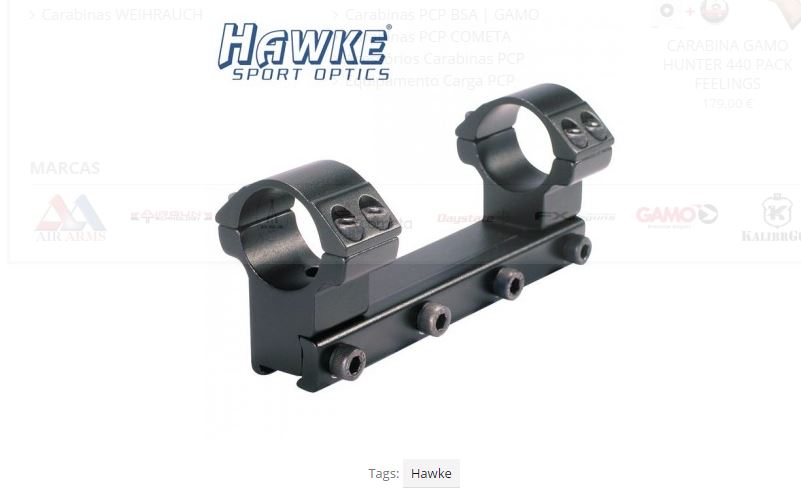

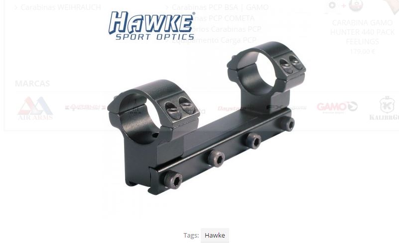

En principio, deberias cambiar las anillas, por una monomontura Hawke, de las mejores. esa montura, es de calidad, y se sujeta bien al carril y al visor, y no se mueve, claro, que son 25 pavos...........
Y echar fijatornillos NO permante a los tornillos, para que no se aflojen. Mientras no cambies las monturas, al visor, ira cada tiro, donde le pete, ha mejorado el tiro, pero la cosa, todavia no pinta muy bien.........por muy mala que sea una carabina, si tirando apoyado, no se es capaz de meter todos los impactos en una moneda de 2 euros, a 20 m, algo esta fallando, y mucho......

Lo primero que debes hacer como te han dicho los compañeros,es poner una buena montura,no hace falta calzarla con una camara a no ser que que los clics no te permitan centrarlo,la montura ya trae un separador elastico fino,aplicale a los tornillos una gota de fija tornillos como ya te han indicado
Para instalar el visor lo primero que tienes que hacer es poner la carabina en un tornillo de banco (protegiendola) o mejor si tienes en un banco de tiro.Pon la montura,pon un nivel encima de la montura,mueve la carabina hasta que este a nivel,procura que no se mueva,seguidamente el visor y las anillas sin apretar,pon el nivel encima de la torreta del visor,muevelo hasta que este a nivel,ahora aprieta las anillas sin que pierda el nivel.Es fundamental que lo hagas bien,si no el visor queda torcido y no se puede centrar correctamente.Te recomiendo que pongas un visor con reticula mil dot,con esta reticula cuando te hagas a ella te resultara muy facil hacer blanco a diferentes distancias sin tener que tocar las torretas de regulacion.Una vez hecho esto,pon un blanco a la distancia que quieras,te recomiendo a unos 20 metros,apoya la carabina y dispara,da igual donde impacte el balin,ahora apoya la carabina y apunta otra vez al blanco sin que se mueva,es muy importante que no se mueva,ahora apuntando al blanco lleva el centro de la reticula donde ha impactado el disparo que hiciste,insisto es muy importante que no se mueva,veras como el segundo disparo lo clavas en el centro

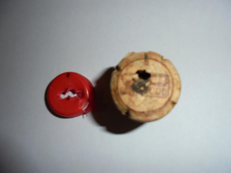

Buenos dias, compañero, como te ha dicho mas arriba el compañero Manolosolo con esa carabina a 20 metros deberias cerrar mas la agrupacion, te pongo un par de blancos de esta mañana,a veinte metros, hechos con una humilde carabina Gamo Hunter 440 en calibre 6,35, con un visor de 4 X 32, y los mas humildes todavia balines Gamo Hunter, que a mi carabina le van muy bien, y con un cutreapoyo.........peor que el tuyo
Te hago hincapie en lo de los balines porque, aunque a esos veinte metros agrupas con casi todos, en cuanto aumentas la distancia ya notas la diferencia, y a mi carabina en concreto los Gamo Hunter le van estupendamente, igual que a otros les va de pena, cada carabina es un mundo y se comporta de manera diferente, asi que tienes que probar varios tipos de balin hasta que encuentres el adecuado.

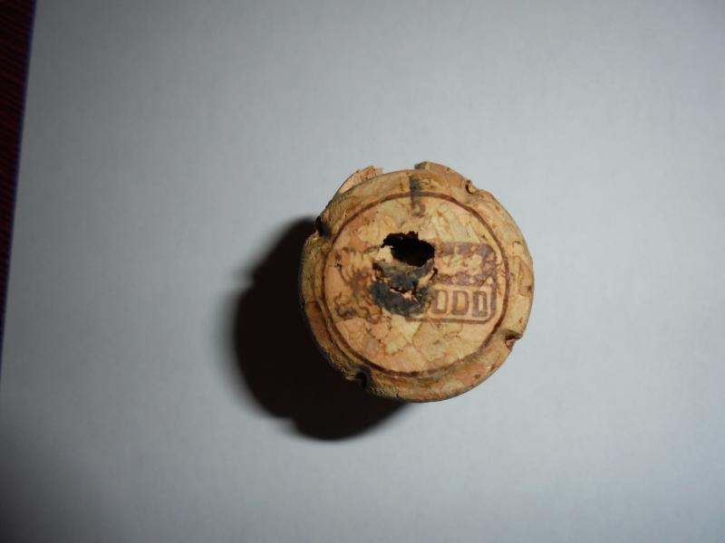

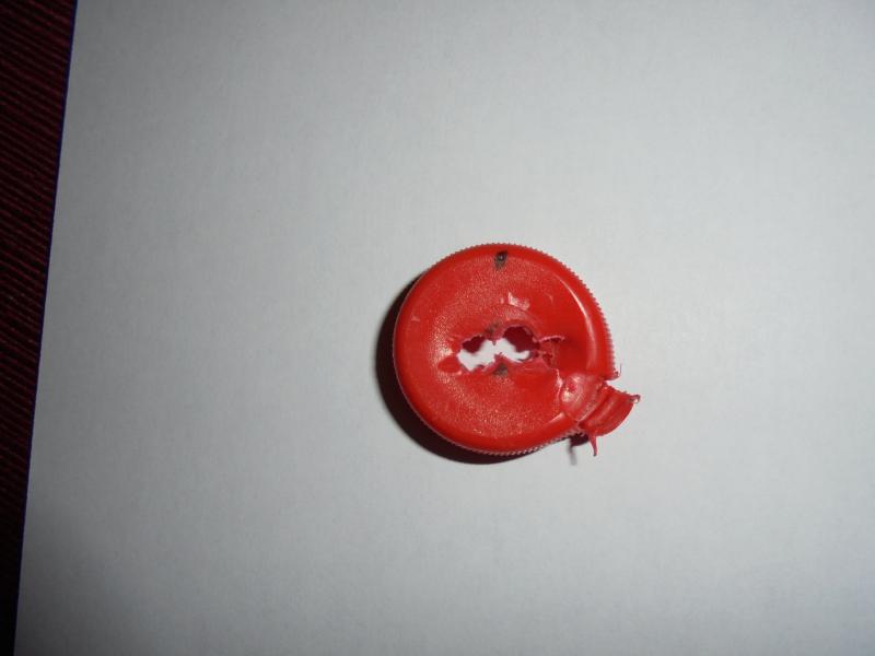

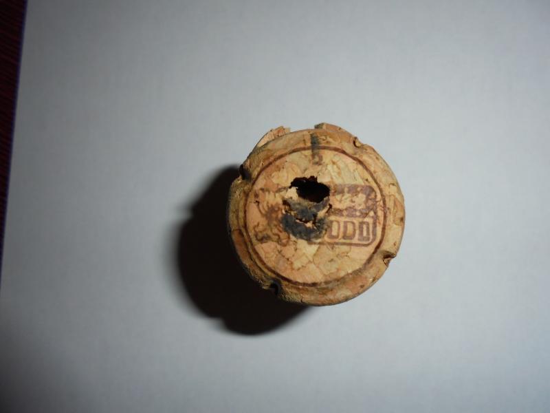

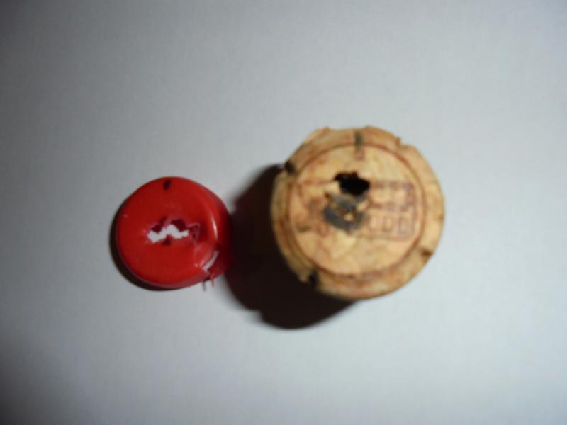

Y despues de este tochillo, las fotos:

Como puedes ver, uno es un tapon de corcho de una botella de cava, que previamente se vació en una celebración
, ese tiene un solo disparo, y el otro tapón es de una botella de coca cola, ese tiene, aunque cueste trabajo contarlos, cinco impactos, y quitando el que se me fué un poco a la derecha, los otros estan agrupados en muy poquito espacio.
Como verás tambien, sobre todo en el tapón de corcho, yo les pinto enmedio un circulo negro que tendrá cinco o seis milimetros de diametro, y le hago una pequeña señal arriba para colocar el tapón siempre en la misma posición y saber donde da el siguiente impacto, como verás en el tapón de cocacola esa señal ha desaparecido.
Espero que te sirva de referencia para saber lo que se puede hacer con una carabina muy normalita, y en cuanto tenga mas espacio para tirar, que ahora mismo me falta luz, te pondré blancos a mas distancia.

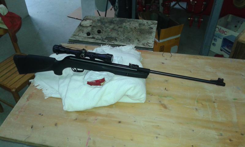

Buenas de nuevo gente. Ya llevo un tiempillo bastante enganchado con la gamo shadow 1000, y como me indicasteis anteriormente quiero cambiar las monturas de mi carabina ya que he estado aguantando hasta ahora con las que me venian con el visor GAMO 4X32. He leido en el foro y la peña habla de monturas sportmach, Dampa, y Leapers, nose cual es vuestra opinion y cuales usasis pero esta claro que quiero monpieza. El problema es que no se cual comprar. como mucho 45-50 euros que para una montura creo que es mas que suficiente. Nose que modeles hay, que si altas ,medias ,de 30mm ,de 25 mm ,de tubo "1" me estoy haciendo bastante lio.

Compañero, si tienes un visor 4X32, que es un visor muy básico y económico, y sus monturas te han servido hasta ahora, mi consejo, es que sigas como hasta ahora, si no tienes problemas, y ademas, no se yo si el tubo de tu visor, tendrá diámetro standard de 1 pulgada, que si no, no te serviría ninguna montura, solo las propias que ya trae el visor.......
La altura de las monturas, va en función del tamaño del objetivo, la lente delantera, para que al montarlo, no toque el visor contra el cañón, normalmente, las monturas medias, son para visores entre 44 y 50 mm de objetivo, y las altas, entre 56 y 60 mm, en tu caso, serian monturas bajas, pero habría que mirar las especificaciones de cada fabricante, que indica claramente las medidas máximas de objetivo para cada montura.
