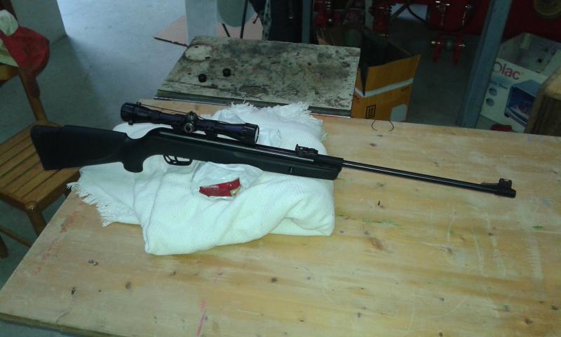

Hola muy buenas a todos armeros¡¡ Bueno escribo esto porque hace muy poco me he comprado una GAMO SHADOW 92
Este es el sistema que he empleado para calibrarla. Ni sujecciones fijas ni nada una manta y un paquete de arrroz para absorber las vibraciones.

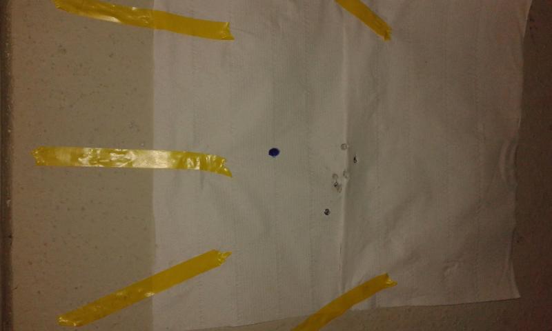

Con el arma sin calibrar a dos trozos de papel industrial(un objetivo medianamente grande)
Hola muy buenas a todos armeros¡¡ Bueno escribo esto porque hace muy poco me he comprado una GAMO SHADOW 90
Esto es con el arma sin calibrar a dos trozos de papel industrial juntos.

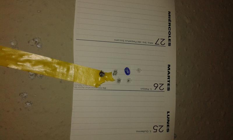

Con el arma calibrada a un trozo de hoja de calendario casi de bolsillo( objetivo pequeño)
Hola muy buenas a todos armeros¡¡ Bueno escribo esto porque hace muy poco me he comprado una GAMO SHADOW 91
Esta hoja es pequeña no es un folio normal. Con el arma ya calibrada a unos20 metros despues de 5 disparos.

Buenos dias, compañero, como te ha dicho mas arriba el compañero Manolosolo con esa carabina a 20 metros deberias cerrar mas la agrupacion, te pongo un par de blancos de esta mañana,a veinte metros, hechos con una humilde carabina Gamo Hunter 440 en calibre 6,35, con un visor de 4 X 32, y los mas humildes todavia balines Gamo Hunter, que a mi carabina le van muy bien, y con un cutreapoyo.........peor que el tuyo :mrgreen: .
Te hago hincapie en lo de los balines porque, aunque a esos veinte metros agrupas con casi todos, en cuanto aumentas la distancia ya notas la diferencia, y a mi carabina en concreto los Gamo Hunter le van estupendamente, igual que a otros les va de pena, cada carabina es un mundo y se comporta de manera diferente, asi que tienes que probar varios tipos de balin hasta que encuentres el adecuado.

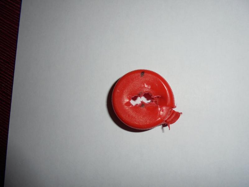

Y despues de este tochillo, las fotos:
Hola muy buenas a todos armeros¡¡ Bueno escribo esto porque hace muy poco me he comprado una GAMO SHADOW 130
Hola muy buenas a todos armeros¡¡ Bueno escribo esto porque hace muy poco me he comprado una GAMO SHADOW 131
Hola muy buenas a todos armeros¡¡ Bueno escribo esto porque hace muy poco me he comprado una GAMO SHADOW 132

Mensajepor joaquin308 » 04 Feb 2017 09:58
Como puedes ver, uno es un tapon de corcho de una botella de cava, que previamente se vació en una celebración :mrgreen: :mrgreen: , ese tiene un solo disparo, y el otro tapón es de una botella de coca cola, ese tiene, aunque cueste trabajo contarlos, cinco impactos, y quitando el que se me fué un poco a la derecha, los otros estan agrupados en muy poquito espacio.
Como verás tambien, sobre todo en el tapón de corcho, yo les pinto enmedio un circulo negro que tendrá cinco o seis milimetros de diametro, y le hago una pequeña señal arriba para colocar el tapón siempre en la misma posición y saber donde da el siguiente impacto, como verás en el tapón de cocacola esa señal ha desaparecido.
Espero que te sirva de referencia para saber lo que se puede hacer con una carabina muy normalita, y en cuanto tenga mas espacio para tirar, que ahora mismo me falta luz, te pondré blancos a mas distancia.
