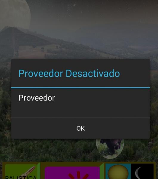

Instalada la nueva versión, antes, al abrir la aplicación salia esta ventana
Bueno pues sigue saliendo, no pasa nada pero es que ahora también me a salido esta otra
Aunque no siempre
También ocurre y esto también ocurría en la anterior, es que al salir hacia atrás de balística, la aplicación te dice que no tienes activado el gps y no te da oportunidad de no activarlo, le das a cancelar y le da igual, te manda directamente a ajustes para que lo actives, pero es que en el propio móvil en ajustes, tampoco te deja salir o cancelar si no lo activas, es posible que esto sea cosa de mi móvil

"A bote pronto". Lo de "Proveedor Desactivado" se refiere a la Red Celular y debe depender del sistema 3G, 4G o no se qué. No tiene mayor importancia. Lo único que si no tiene posición GPS valida, usa la de la Red Celular (antenas de telefonía) y si tampoco la encuentra busca la del fichero de configuración hasta que tenga posición GPS. Me entran ganas de quitarla.
