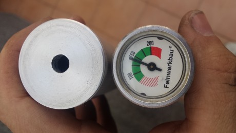

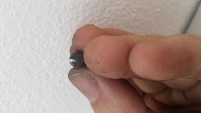

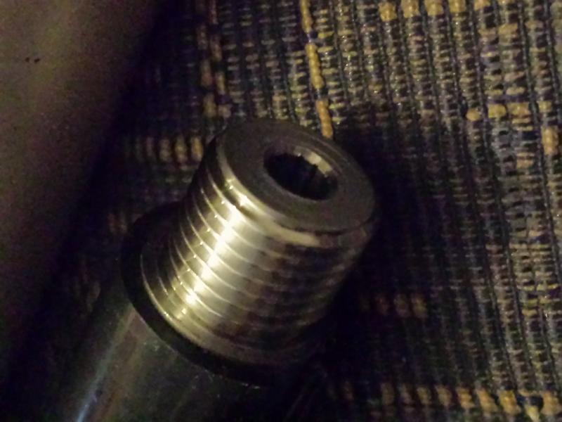

A la izquierda un intento fallido de la pieza que sustituye a la cápsula de co2
Bueno pues pongo aquí mi primer brico de mi gamo g1200 01

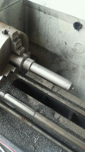

Aquí la pieza de la derecha de la foto anterior tomando forma
Bueno pues pongo aquí mi primer brico de mi gamo g1200 02

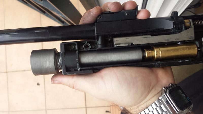

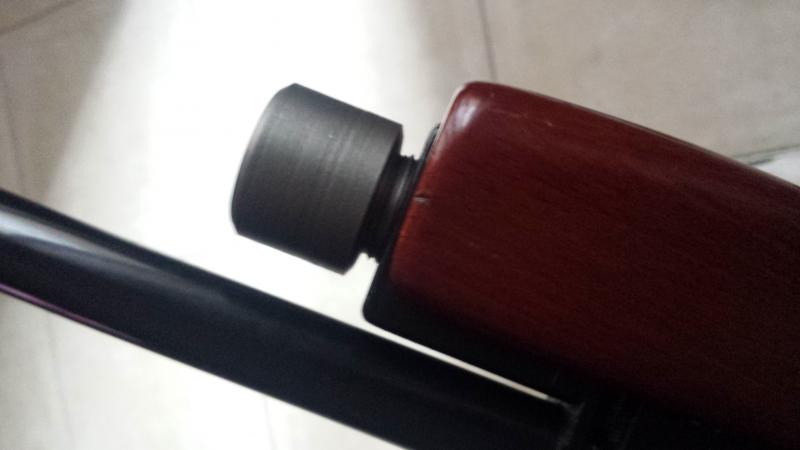

Aquí la pieza ya roscada al cuerpo sellando en la válvula de co2

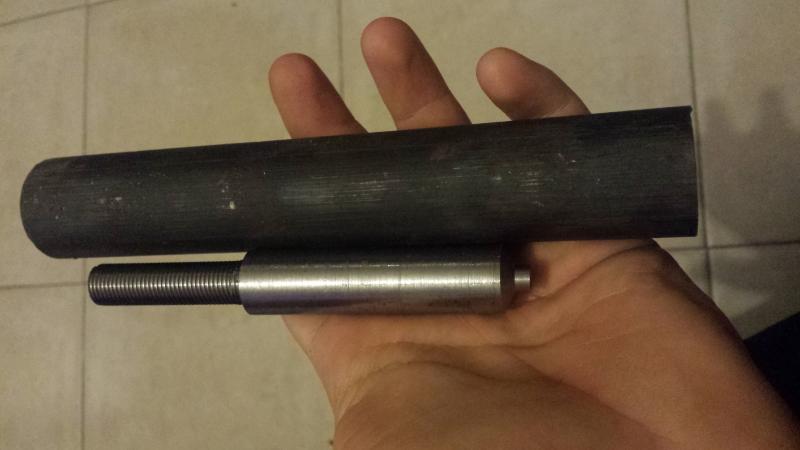

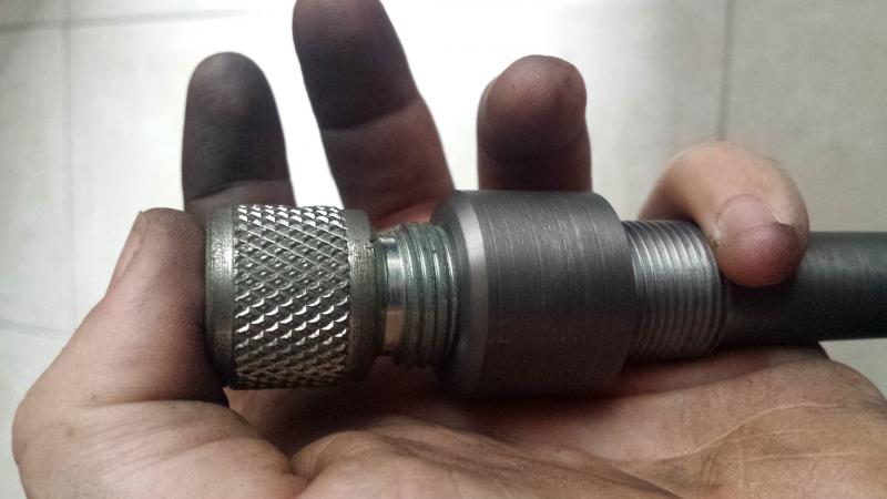

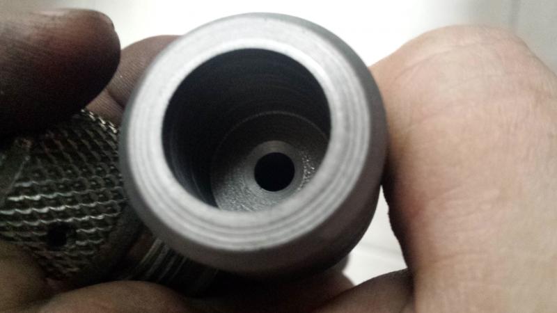

Seguimos y en el extremo más ancho e procedido a rebajarlo a la medida de la entrada de un regulador de paintball, en breve procedere a hacer la pieza que hace accionar la válvula de retención del regulador.
Bueno pues pongo aquí mi primer brico de mi gamo g1200 10
Así quedaría a falta del regulador y deposito de pistola feinwerkbau

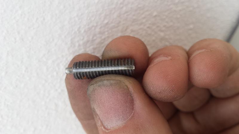

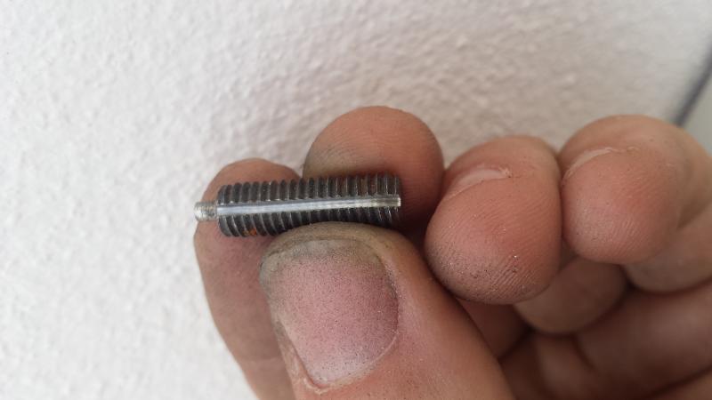

Un pasito más el pincho que habré el regulador y deja paso a la válvula lo probé así pero hay poco flujo de aire tendré que hacerle 3 cortes

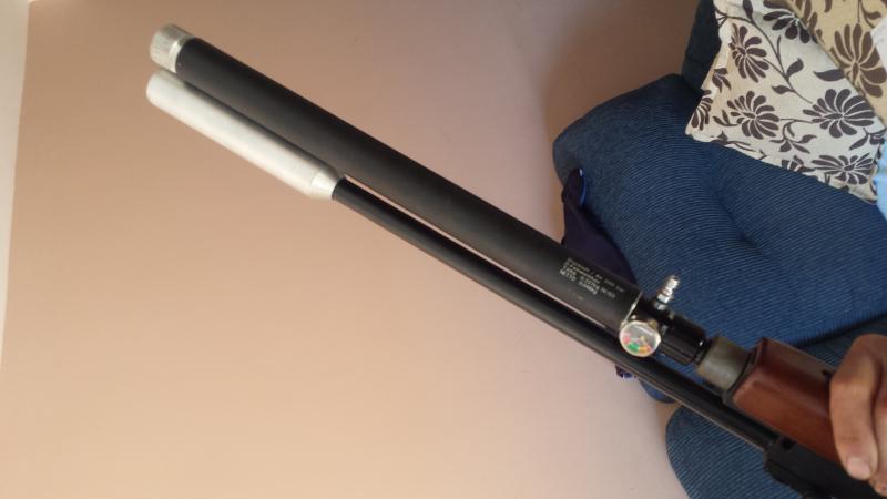

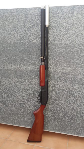

Bueno terminada.
Tube que meter un muelle más largo para que pudiera habrír la válvula cosa que no podía tare el regulador a 87 bares y me da entre 11,5 y 12 julios muy muy constantes la probé con los umarex mosquito con los que no se atasca y es bastante precisa entre los 25-30 metros con el deposito que tiene actualmente me gasta 1,5 bares por tiro aproximadamente y sobre todo es muy muy muy divertida jeje.
Mencionar que aunque parece excesivamente larga y pueda parecer pesada no lo es el deposito feinwerkbau es de aluminio y bastante ligero en breve procedere a meter uno más corto y dejarla algo más compacta para que pueda tirar el crió pero para cuando la disfrute yo le dejo este jeje.

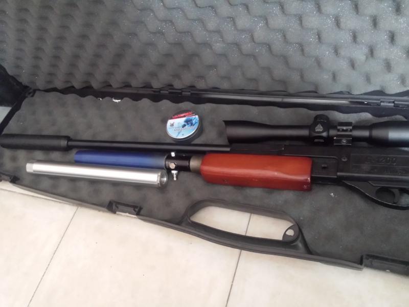

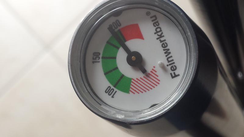

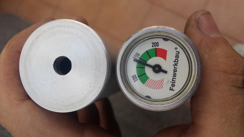

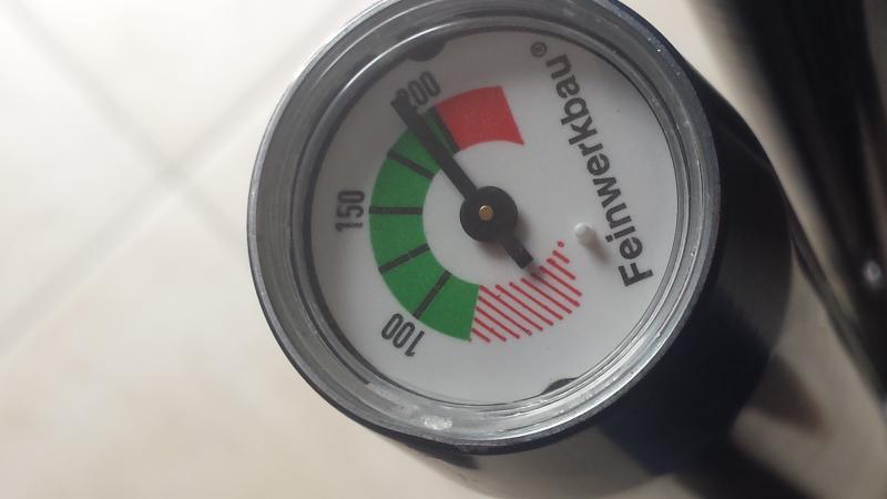

Mensajepor zuloski » 27 Abr 2016 18:00

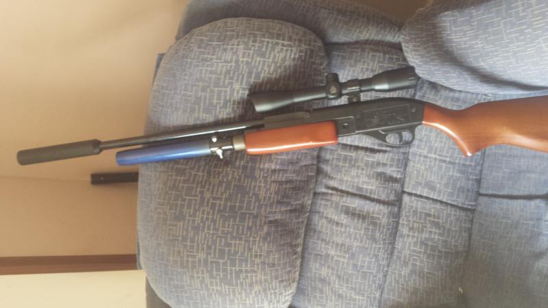

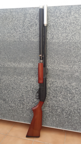

Más fotos con el deposito de 20cm cargando a 200 bares justos da 40 tiros regulados a casi 12j hasta los 90 bares.
El gris es de antzuz y mide 30cm.
Si a algún usuario se le antoja de sacar su vieja gamo g1200 del armario y quiere darle vida se puede hablar pero por encargo ya que tiene trabajo.

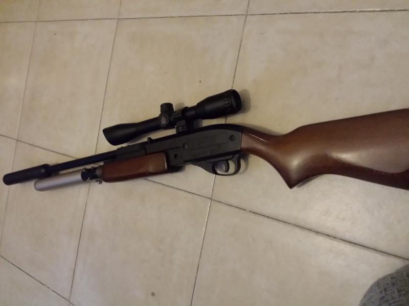

Bueno lo prometido es deuda la versión carbine 10cm menos de cañón ahora queda más liviana y con 1 metro justo con el silenciador puesto corte por delante hice rosca 1/2 unf para ponerle er silenciador y la corona del cañón.
