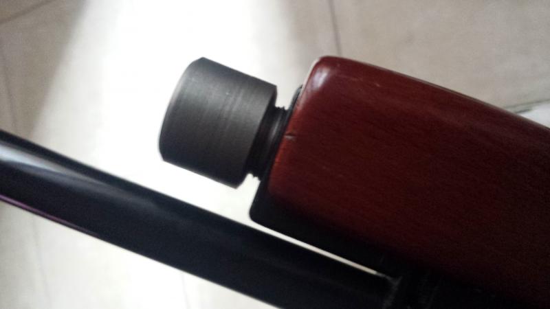

Bueno pues pongo aquí mi primer brico de mi gamo g1200
Bueno pues pongo aquí mi primer brico de mi gamo g1200 00
A la izquierda un intento fallido de la pieza que sustituye a la cápsula de co2
Bueno pues pongo aquí mi primer brico de mi gamo g1200 01
Aquí la pieza de la derecha de la foto anterior tomando forma
Bueno pues pongo aquí mi primer brico de mi gamo g1200 02
Aquí la pieza ya roscada al cuerpo sellando en la válvula de co2

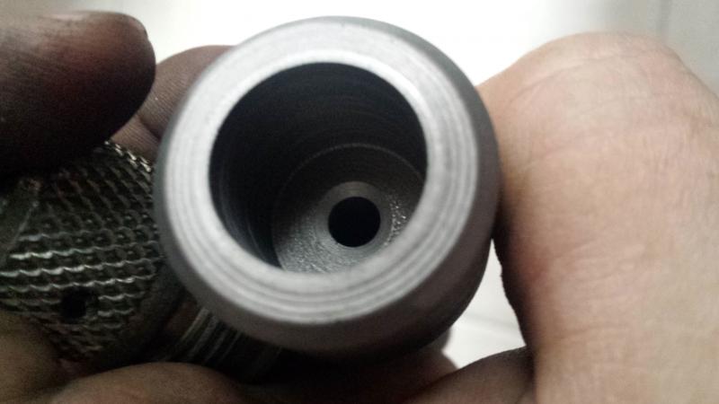

Seguimos y en el extremo más ancho e procedido a rebajarlo a la medida de la entrada de un regulador de paintball, en breve procedere a hacer la pieza que hace accionar la válvula de retención del regulador.
Bueno pues pongo aquí mi primer brico de mi gamo g1200 10
Así quedaría a falta del regulador y deposito de pistola feinwerkbau
Bueno pues pongo aquí mi primer brico de mi gamo g1200 11
Bueno pues pongo aquí mi primer brico de mi gamo g1200 12

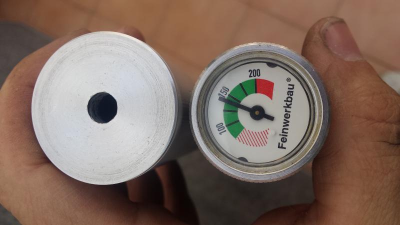

Un pasito más el pincho que habré el regulador y deja paso a la válvula lo probé así pero hay poco flujo de aire tendré que hacerle 3 cortes
Bueno pues pongo aquí mi primer brico de mi gamo g1200 50
Bueno pues pongo aquí mi primer brico de mi gamo g1200 51

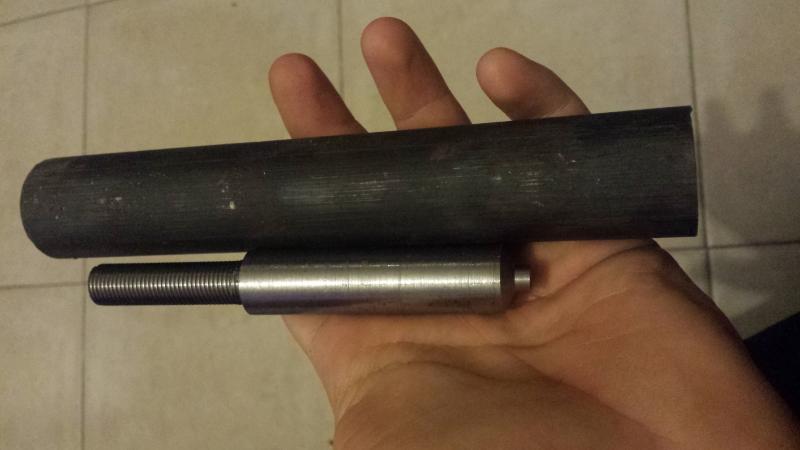

Las fotos del engendro evidentemente no la dejaré con este deposito aunque con el si que se hecha una tarde entera pegando tiros jijiji le meteré uno de 20cm quedando a ras del cañón y no del silenciador
Bueno pues pongo aquí mi primer brico de mi gamo g1200 60
Bueno pues pongo aquí mi primer brico de mi gamo g1200 61

Tube que meter un muelle más largo para que pudiera habrír la válvula cosa que no podía tare el regulador a 87 bares y me da entre 11,5 y 12 julios muy muy constantes la probé con los umarex mosquito con los que no se atasca y es bastante precisa entre los 25-30 metros con el deposito que tiene actualmente me gasta 1,5 bares por tiro aproximadamente y sobre todo es muy muy muy divertida jeje.
Mencionar que aunque parece excesivamente larga y pueda parecer pesada no lo es el deposito feinwerkbau es de aluminio y bastante ligero en breve procedere a meter uno más corto y dejarla algo más compacta para que pueda tirar el crió pero para cuando la disfrute yo le dejo este jeje.
