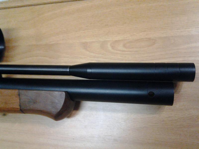

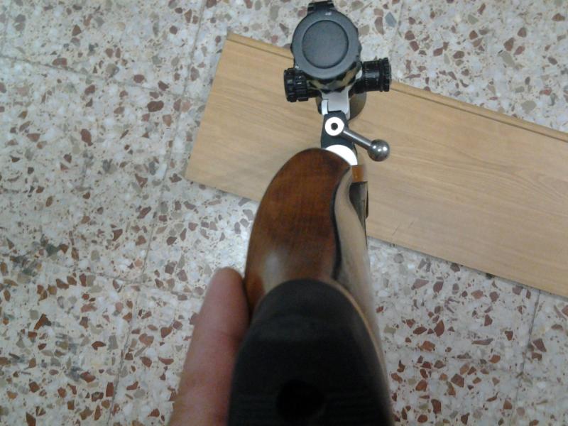

PUES ESO, me hice con una de estas a sabiendas de que era muy larga y las maderas para mi dejaban un poco que desear ,pero.....
despues de unos retoques en parte gracias al amigo lobo ,sabio en la materia, se ha llegado a esta conclusion
A ver si os gusta este tuning a una SPA m-10..................
se le ha instalado un cañon BSA recortado 12 cm , instalado un regulador lobo y unos retoques a la culata poniendole un puntal y talonera del pistolet de nogal ademas de rebajar el lateral derecho de la culata , quitandole algo de peso y dejandola solo para diestros, el pistolet semi-anatomico y unas filigranas, repasando todo lo retocado en la madera con un barniz en tono nogal , queda un conjunto a mi gusto bonito y mas comodo con una longitud total de 105 cm.
Ademas de esto con el buen hacer del amigo lobo , se le puso el tornillito de purga para el deposito,elemento este muy practico.
YA NO PARECE UNA CHINA SOSA , AHORA VA DE DOMINGO..
SPA M-10 TUNING

Re: SPA M-10 TUNING
unas fotos de las pruebas de tiro en galeria a 50 metros,visor viper optisan 6-24 y apoyo en banco cadwell matrix con cinco impactos en cada posit de 28 mm.para mi mas que suficiente.

Re: SPA M-10 TUNING
Como tantos de tus tunnigs, te ha quedao para emarcar.En este caso con una linea mas classica!
Y unas dianas de categoria.
Saludos!
Saludos!

Re: SPA M-10 TUNING
resppondiendo , barata la carabina lo es , pero lleva casi tanto dinero en tuning como costo nueva , evidentemente no es ya lo mismo,
al siguiente post, el cañon es un bsa del .22 de 60 cm al que se le han cortado 19 cm y el moderador es el mismo que llevaba de serie , se le han hecho las mismas roscas, para aprovecharlo , ya que funciona bien, lo demas ya lo puse en el post inicial, pero la verdad si ha quedado chula
gracias por los comentarios

Re: SPA M-10 TUNING
JOSEABLANCO2 escribió:resppondiendo , barata la carabina lo es , pero lleva casi tanto dinero en tuning como costo nueva , evidentemente no es ya lo mismo,
Chula y precisa

Re: SPA M-10 TUNING
Pues la mia va de camino de ser gemela de la tuya
Y estoy estudiando ponerle un moderador de mayor diametro con el agujero excentrico para hacerla mas discreta
Lastima que que yo no sepa trabajar la madera y copiarte esa preciosa culata
