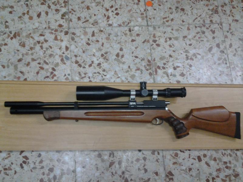

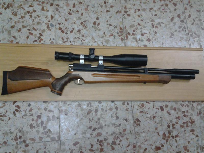

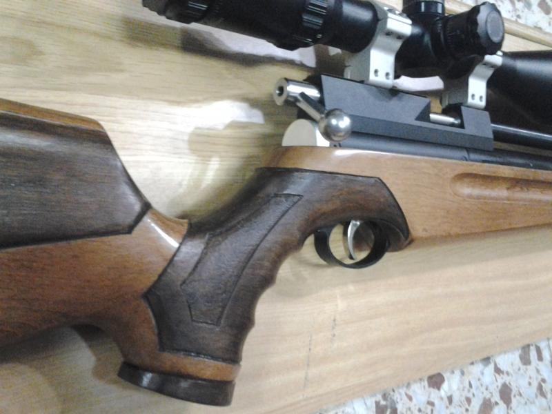

PUES ESO, me hice con una de estas a sabiendas de que era muy larga y las maderas para mi dejaban un poco que desear ,pero.....
despues de unos retoques en parte gracias al amigo lobo ,sabio en la materia, se ha llegado a esta conclusion
A ver si os gusta este tuning a una SPA m-10..................

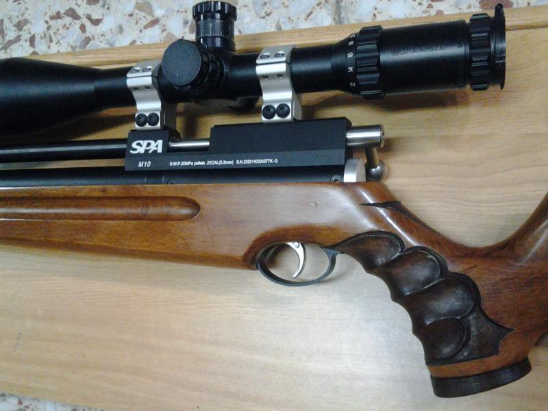

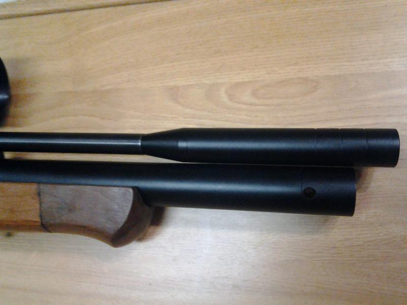

se le ha instalado un cañon BSA recortado 12 cm , instalado un regulador lobo y unos retoques a la culata poniendole un puntal y talonera del pistolet de nogal ademas de rebajar el lateral derecho de la culata , quitandole algo de peso y dejandola solo para diestros, el pistolet semi-anatomico y unas filigranas, repasando todo lo retocado en la madera con un barniz en tono nogal , queda un conjunto a mi gusto bonito y mas comodo con una longitud total de 105 cm.
Ademas de esto con el buen hacer del amigo lobo , se le puso el tornillito de purga para el deposito,elemento este muy practico.
YA NO PARECE UNA CHINA SOSA , AHORA VA DE DOMINGO..

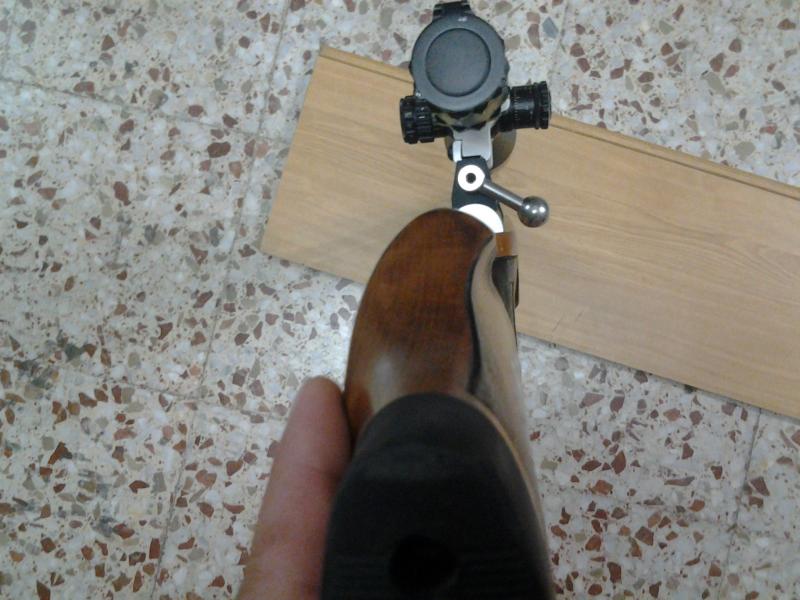

unas fotos de los detalles..

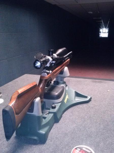

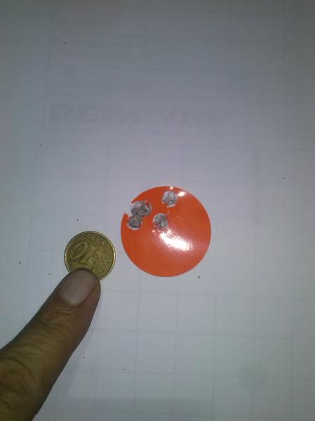

unas fotos de las pruebas de tiro en galeria a 50 metros,visor viper optisan 6-24 y apoyo en banco cadwell matrix con cinco impactos en cada posit de 28 mm.para mi mas que suficiente.

De que calibre es ese cañon?
Me ha llamado la atencion ese
moderador tambien,de que marca es?

resppondiendo , barata la carabina lo es , pero lleva casi tanto dinero en tuning como costo nueva , evidentemente no es ya lo mismo,
al siguiente post, el cañon es un bsa del .22 de 60 cm al que se le han cortado 19 cm y el moderador es el mismo que llevaba de serie , se le han hecho las mismas roscas, para aprovecharlo , ya que funciona bien, lo demas ya lo puse en el post inicial, pero la verdad si ha quedado chula

Pues la mia va de camino de ser gemela de la tuya :lol: :lol:
Y estoy estudiando ponerle un moderador de mayor diametro con el agujero excentrico para hacerla mas discreta
Lastima que que yo no sepa trabajar la madera y copiarte esa preciosa culata

Joderrrrrrr como agrupa la chinita, o chinianglohispana. Menuda maquina compañero.
