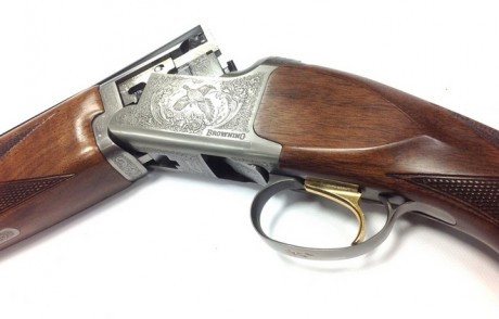

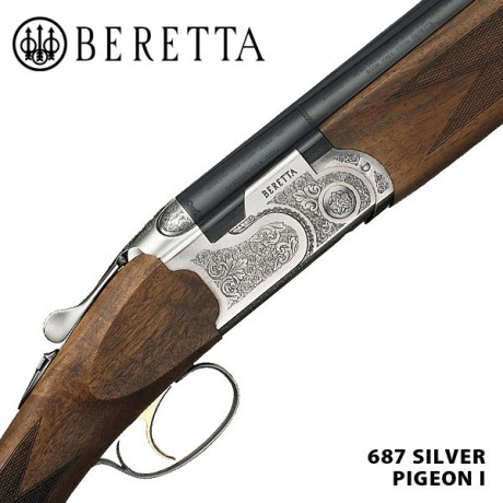

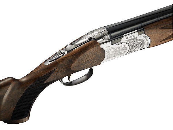

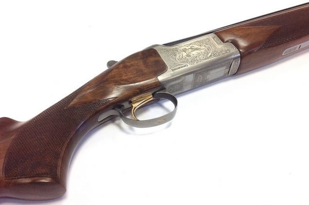

Las Browning B525 Game one 2014 (1890 €) y la Beretta Silver pigeon I (1799 €) son versiones económicas de las líneas de superpuestas de estas dos afamadas compañías.
Hola a todos!
busco nueva escopeta, sobretodo para caza pero es cierto que quiero ir de vez en cuando 11
Decir cual es mejor es una tarea casi imposible ya que el nivel es tan parecido que yo no sería capaz de ello.
Hola a todos!
busco nueva escopeta, sobretodo para caza pero es cierto que quiero ir de vez en cuando 10
Por lo tanto mi consejo es que te las encares y que te quedes con la que más te encuentres con ella, o incluso, simplemente la que más te guste.
Técnicamente hablando son diferentes ya que parten de un concepto mecánico distinto, pero en sus prestaciones son semejantes y ninguna de ella te defraudará.
Saludos. Josep

Hola, creo que es importante valorar las armas de las que estamos hablando ¿Por qué?
Bueno no perdamos de vista que estamos hablando del segmento más bajo de estas dos compañías, por decirlo de algún modo de "ofertas" de bajo coste.
Claro, sabiendo esto hay que tener claro que las dos compañías no ponen toda la carne en el asador con ellas y en absoluto son su punta de laza tecnológicamente hablando.
Me he estado informando y parece que la Beretta Silver pigeon I, utiliza cañones del tipo de anima tradicional de 18.4 en sus cañones, mientras la Browning B525 Game one utiliza el sistema BALK BORED de anima de 18.7-18.8, aparte de esto las dos llevan sistema de chokes roscados interiores intercambiables.
Hola a todos!
busco nueva escopeta, sobretodo para caza pero es cierto que quiero ir de vez en cuando 51
Silver pigeon I
Hola a todos!
busco nueva escopeta, sobretodo para caza pero es cierto que quiero ir de vez en cuando 50
B525 Game one
El peso de estas dos armas esta en 3.2 kg, un peso muy adecuado para ellas en su versión caza y suficiente para un buen equilibrio, yo para cazar y eventualmente romper unos platos erigiría esta versión antes que la sporting, de hecho esta elección ya la hice hace años cuando compre mi Browning B325 versión caza y de vez en cuando también voy a romper unos plato, no en la cocina, claro. jajaja.
Mira yo no creo lo que te he mencionado antes, cualquiera te dará un muy buen resultado, el tema de la penetración de los perdigones en los cañones BALK BORED es un tema de expertos del mundillo, al igual que su inferior retroceso y otras eventualidades de estos sistemas, lo normal es que un tirador medio como puedo ser yo, ni aprecie estas circunstancias.
Saludos.Josep

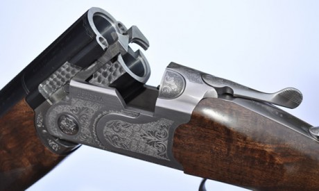

Saludos.Josep
Pues llevas razón,lo he estado mirando y las beretta que montan los back bored son las 682.
Yo he tenido una 686 E TRAP,he probado la 686 silver pigeon,tanto de caza como de sporting,y para mi gusto son algo flojillas,a la vez que pegonas,son bonitas de acabados y con basculas mas finas,tipo boss.
Ahora estoy buscando una de sporting,y tras probar las beretta mencionadas,y una browning 525 sporter,una ultra y una miroku,mi decisión,en cuanto pueda,es adquirir una de estas tres ultimas,pues me siento mas comodo tirando con ellas,las veo mas robustas y con aceros de mejor calidad,comprobado en una serie de plato,con una 686,y mas ahora en verano,cuando terminas la serie,ni se te ocurra tocar los cañones,es mas cuando faltaban cinco platos para terminar,tenia que abrirla con la mano en el guardamanos,y con la browning el calentamiento de los cañones es menor,se calientan pero no queman.

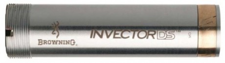

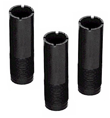

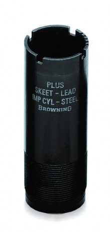

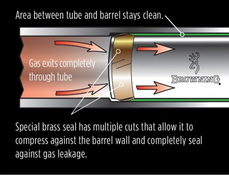

Antes que nada me gustaría despejar una queja común de los usuarios de cañones con sistemas de chokes, existe la sensación que las compañías nos ofrecen con sus escopetas chokes de menor calidad de lo que son capaces de producir, este hecho, que es cierto, y que ha favorecido la creación de todas unas marcas de chokes como por ejemplo Briley,Truglo y etc, tiene su explicación racional.
Hola a todos!
busco nueva escopeta, sobretodo para caza pero es cierto que quiero ir de vez en cuando 142
1ª generación choke de serie INVECTOR
Las compañías nos venden una escopeta entera, no solo chokes, por lo tanto las escopetas que ponen a la venta deben de ser competitivas a nivel de precio y prestaciones a las de sus rivales, es por ello que tiene que conseguir un equilibrio en toda el arma, la producción de chokes de altas prestaciones es muy cara ya que al empleo de materiales de muy alta calidad se le tiene que sumar la finísima tecnología mecánica para producir unos pulidos interiores de alto nivel, claro este nivel de exigencia productiva encarece mucho el producto con lo cual no seria lógico realizarlo en las escopetas de serie ya que su coste se dispararía.
Hola a todos!
busco nueva escopeta, sobretodo para caza pero es cierto que quiero ir de vez en cuando 141
2ª generación choke de serie INVECTOR PLUS
Ante esta situación las compañías han optado por ofrecer su gama de chokes estándar para la generación del modelo en concreto en los modelos bajos y en los medios y altos un juego extra de chokes de marcas de chokes de altas prestaciones, ello no implica que no produzcan sus propias evoluciones de chokes por supuesto.
Y es ahí donde se inscriben los chokes Inventor DS, esencialmente las prestaciones de un choke vienen impuestas por el nivel de pulido de su interior, a mejor pulido mejores prestaciones, claro estamos hablando de unos niveles muy altos, por lo tanto los Invector DS tiene un nivel de pulido superior a los Invector plus, otro punto a tener en cuenta es la utilización de los mismos, me explico.
Cuando disparas se acumulan residuos en el cañón, en estos cañones con sistema de chokes la acumulación de residuos en la parte interior de los mismos es muy importante, este hecho, puede acabar por trabar el choke si no mantenemos una lógica limpieza después de una jornada de tiro, desmontándolos limpiándolos y lubricando la rosca antes de volverlos a montar, en FN Browning han abordado este problema y en su nuevo sistema Invector DS ofrecen una solución al mismo para que no se ensucien interiormente de residuos, es por ello que la rosca ha pasado de una posición retrasada en relación a la punta del cañon a una posición avanzada del mismo y en la posición más interior monta un sello de latón con no se que más, creo que es bronce pero no estoy seguro, que efectúa un efecto de sellado del choke impidiendo la entrada de residuos entre el cañón y el chokes.
Hola a todos!
busco nueva escopeta, sobretodo para caza pero es cierto que quiero ir de vez en cuando 140
3ª generación de chokes de serie, INVECTOR DS
Los resultados de esta técnica son muy buenos ya que el choke no se ensucia apenas interiormente y no se traba nunca.
Este tipo de chokes son los que montan las últimas producciones de la compañía, osease, en la B725 y en la nueva A5 y los diferentes análisis realizados por los probadores más acreditados de escopetas del mundo han sido muy favorables, de hecho si nos referimos únicamente a la B725 los más acreditados probadores del mundo la consideran ya como la mejor superpuesta producida por FN Browning desde que se inicio la producción japonesa por parte de B.C.Miroku.
En fin Charly85, espero haber despejado tus dudas en este campo.
Un afectuoso saludo.
Josep

Hola no son la longitud de los chokes lo que corrige la menor penetración es la combinación de los sistemas BALCK BORED y VECTOR PRO.
Los chokes Invector plus, osease la 2ª generacion ya tenían 80 mm y no corregían el problema de la penetración todo y que la compañía FN decía que si.
Hola a todos!
busco nueva escopeta, sobretodo para caza pero es cierto que quiero ir de vez en cuando 161
Los Invector plus ya median 80 mm.
Fue la implantación en los cañones fabricados en Herstal de sus semiautomáticas Maxus con sistema Vector pro lo que lo soluciono.
La longitud mayor de los chokes ha mejorado las rosetas resultantes a las diferentes distancias según su grado de estrellas o tipo en relación a la 1ª generación de chokes que eran más cortos y en el caso de los Invector DS el problema de su ensuciamiento interior.
Es por ello que los de Beretta también han crecido a 70 mm, para mejorar las rosetas, no para mejorar la penetración ya que ellos no tiene ese problema en sus ánimas de 18.4.
En los modelos más altos de Beretta que si utilizan ánimas supertaladradas de 18.8-19.8, emplean unos sistemas parecidos al BLACK BORED Y VECTOR PRO de FN pero no sé como lo llaman ya que la compañía no es tan transparente dando información al respecto de sus armas como lo es FN, es una cultura de la información más latina, menos dada a la transparencia estilo anglosajón de FN.
De sus cañones solo te comentan el nombre comercial de su acero cromo-molibdeno y que son del tipo Lilium, con sistema de chokes mobilchoke, pero no entran al detalle de lo que estos nombres comerciales quieren decir.
Saludos. Josep
