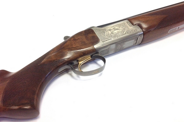

Re: Browning b525 vs Beretta silver pigeon I

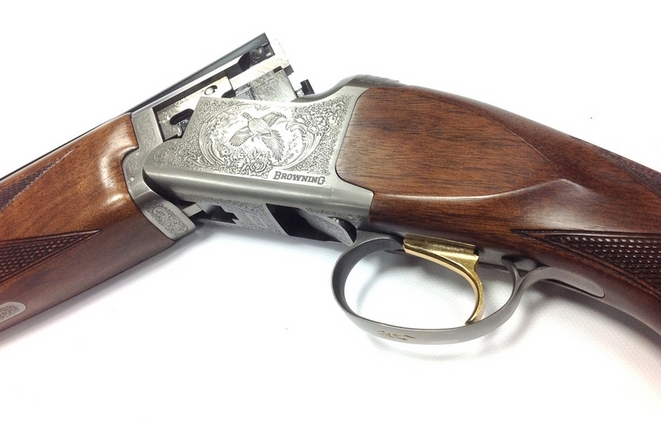

Las Browning B525 Game one 2014 (1890 €) y la Beretta Silver pigeon I (1799 €) son versiones económicas de las líneas de superpuestas de estas dos afamadas compañías.
Decir cual es mejor es una tarea casi imposible ya que el nivel es tan parecido que yo no sería capaz de ello.
Por lo tanto mi consejo es que te las encares y que te quedes con la que más te encuentres con ella, o incluso, simplemente la que más te guste.
Técnicamente hablando son diferentes ya que parten de un concepto mecánico distinto, pero en sus prestaciones son semejantes y ninguna de ella te defraudará.
Saludos. Josep

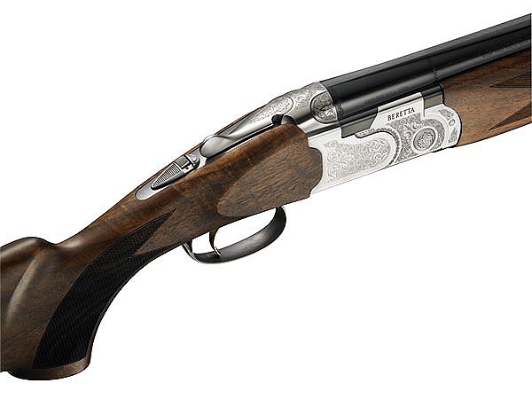

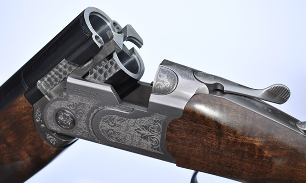

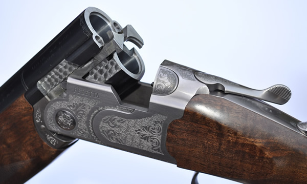

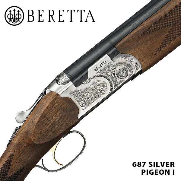

Hola, creo que es importante valorar las armas de las que estamos hablando ¿Por qué?
Bueno no perdamos de vista que estamos hablando del segmento más bajo de estas dos compañías, por decirlo de algún modo de "ofertas" de bajo coste.
Claro, sabiendo esto hay que tener claro que las dos compañías no ponen toda la carne en el asador con ellas y en absoluto son su punta de laza tecnológicamente hablando.
Me he estado informando y parece que la Beretta Silver pigeon I, utiliza cañones del tipo de anima tradicional de 18.4 en sus cañones, mientras la Browning B525 Game one utiliza el sistema BALK BORED de anima de 18.7-18.8, aparte de esto las dos llevan sistema de chokes roscados interiores intercambiables.
El peso de estas dos armas esta en 3.2 kg, un peso muy adecuado para ellas en su versión caza y suficiente para un buen equilibrio, yo para cazar y eventualmente romper unos platos erigiría esta versión antes que la sporting, de hecho esta elección ya la hice hace años cuando compre mi Browning B325 versión caza y de vez en cuando también voy a romper unos plato, no en la cocina, claro. jajaja.
Mira yo no creo lo que te he mencionado antes, cualquiera te dará un muy buen resultado, el tema de la penetración de los perdigones en los cañones BALK BORED es un tema de expertos del mundillo, al igual que su inferior retroceso y otras eventualidades de estos sistemas, lo normal es que un tirador medio como puedo ser yo, ni aprecie estas circunstancias.
Saludos.Josep

Hola, en general es cierto que los cañones equipados con sistema Invector plomean algo mejor que los mobilchoke, todo y que en principio eran el mismo sistema ya que fue FN Browning la que cedió la patente de este sistema a Beretta a mediados de la década de los 80 a cambio de un mejor porcentaje en la producción de la B-80 ya que Beretta producía los cañones y el sistema de gases para esta semiautomática de FN Browning hasta la llegada de este sistema.
Si hablamos exclusivamente de cañones la ventaja es para FN Browning ya que tradicionalmente en sus aceros son mejores, ello tiene que ver con la herencia de la acería Belga del siglo XIX basada el tipo de acero denominado como COQUERILL y los SIEMENS MARTI, (acero Alemano -Belga)este tipo de acero es de los mejores del mundo junto con los alemanes tipo KRUPP e ingleses tipo WHITWORTN desde siempre y con el paso de los años ha ido evolucionando, el resultado a simple vista se traduce en la necesidad de menos grosor que otras calidades para conseguir los mismos resultados y en el menor calentamiento de estos cuando los forzamos en la sucesión de disparos como mencionaba nuestro querido monchi682.
Esta calidad de los aceros dio pie en las décadas de los años 40 y 50 a que FN centrara sus estudios en el sistema de supertaladrado de los cañones, de hecho en muchas partes del mundo a este tipo de cañones se les denomina como sistema de ánima de cañones Browning, cosa no muy académica ya que otras marcas de gran prestigio inglesas y alemanas también experimentaron ampliamente con él, por lo tanto esta manera de denominarlos es errónea.
Las B525 están fabricadas en Japón por B.C.MIROKU bajo los criterios de calidad de FN, bueno pues ello representa una vuelta de tuerca más, ya que los aceros utilizados por los japoneses son tan o más buenos que los Belgas aunque notablemente más pesados, la colaboración y estudios en este campo de la compañía FN acabaran en una disminución progresiva de ese peso sin perder calidad, al contrario ganando más si cabe.
En la década principios de los 90 FN Browning decide incorporar el sistema BALK BORED en los cañones de sus superpuestas y el sistema Invector de chokes roscados interiormente en sus superpuestas tipo GTI, basadas en el modelo Citori tipo III o B325 parcialmente y más tarde en la B425 de forma total, ello viene acompañado en el caso de la B425 en el abandono del sistema demibloc de cañones para producirlos por el sistema monobloc del tipo zunchado (no monobloc puro), así pues, es la primera en combinar los cañones con ánima supertaladrada con los chokes roscados interiormente intercambiables, los resultados saltan a la vista ya que esta combinación es el empleado por la mayoría de las mejores escopetas de tipo medio de hoy en día.
Pero la evolución no se acaba aquí obviamente y los chokes entran en una segunda generación que será denominada como Invector plus en la década del 2000, este tipo de chokes mas largos consigue mejorar las rosetas en relación al sistema primario Invector, el cual daba unos plomeos mas inconsistentes, este sistema Invector plus es el que viene equipado en las semiautomáticas Maxus y en las B525, sin embargo los sistemas combinados de estos chokes y ánimas blak bored dan una ligera falta de penetración en relación a los sistemas tradicionales de ánimas convencionales de 18.4-18.5 que se pueden regular mediante sus chokes como mencionaba monchi682.
La última generación de escopetas superpuestas de FN, la B725 y la semiautomática A5 salen al mercado con la última y más puntera tecnología en estos aspectos, así nos encontramos con chokes de última generación denominados como Invector DS, cañones BALK BORED de ánima de 18.7-18.8 y un nuevo sistema denominado como VECTOR PRO.
El sistema Vector pro consiste en un alargamiento y configuración convexa del cono que une la recamara con el ánima que consigue equiparar totalmente la penetración de los perdigones a las ánimas tradicionales sin perder las ventajas de los cañones tipo Blak bored, es lo último de lo último.
De todos modos y bajo mi manera de ver, la confianza es fundamental y si la B525 te ofrece dudas en cuanto a la penetración de sus disparos es malo para ti, pues en mi modo de entender la confianza en el arma es básica y las dudas nocivas en el momento del disparo, si de entrada ves o sientes más confiable la Silver pigeon I por este tema, sin duda es muy posible que sea la Beretta la elección más acertada para ti.
Por otra parte todas estas tecnologías están muy bien, claro que sí, pero sabes lo que pasa, pues que en toda esta ecuación hay una variable fundamental, nosotros.
Somos seres vivos y por lo tanto inconstantes y variables.
Un día lluvioso y feo vas al tiro y sin saber muy bien porque te pegas varios 25 de 25 y te sientes como el puto Crak, otro día todo está de cara, has quedado con los amigotes, hace sol, es tu día y te vas a salir, ¿Qué puede impedirlo?
Pues tu mismo, porque pese a que todo parece perfecto ese día no pasas de 17, es increíble pero cierto, esto es así porque somos simplemente seres humanos, por lo tanto lo que digan las pruebas de balística y los megaordenadores de las compañías amen de sus campañas publicitarias siempre es hasta cierto punto relativo claro.
Un afectuoso saludo.
Josep

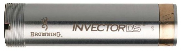

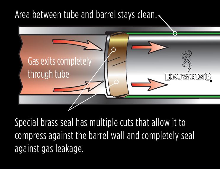

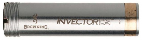

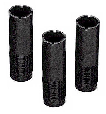

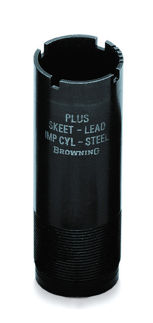

Bueno pues no, no son compatibles los cañones preparados para los Invector plus que equipan la B525 con los preparados para los Invector DS , que equipan las B725 ¿Por qué?
Esencialmente porque son físicamente distintos y los Invector DS ofrecen soluciones técnicas de última generación a los diferentes problemas que el sistema de chokes roscados interiormente tiene, vamos por partes.
Antes que nada me gustaría despejar una queja común de los usuarios de cañones con sistemas de chokes, existe la sensación que las compañías nos ofrecen con sus escopetas chokes de menor calidad de lo que son capaces de producir, este hecho, que es cierto, y que ha favorecido la creación de todas unas marcas de chokes como por ejemplo Briley,Truglo y etc, tiene su explicación racional.
Las compañías nos venden una escopeta entera, no solo chokes, por lo tanto las escopetas que ponen a la venta deben de ser competitivas a nivel de precio y prestaciones a las de sus rivales, es por ello que tiene que conseguir un equilibrio en toda el arma, la producción de chokes de altas prestaciones es muy cara ya que al empleo de materiales de muy alta calidad se le tiene que sumar la finísima tecnología mecánica para producir unos pulidos interiores de alto nivel, claro este nivel de exigencia productiva encarece mucho el producto con lo cual no seria lógico realizarlo en las escopetas de serie ya que su coste se dispararía.
Ante esta situación las compañías han optado por ofrecer su gama de chokes estándar para la generación del modelo en concreto en los modelos bajos y en los medios y altos un juego extra de chokes de marcas de chokes de altas prestaciones, ello no implica que no produzcan sus propias evoluciones de chokes por supuesto.

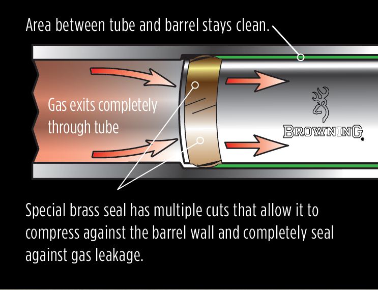

Y es ahí donde se inscriben los chokes Inventor DS, esencialmente las prestaciones de un choke vienen impuestas por el nivel de pulido de su interior, a mejor pulido mejores prestaciones, claro estamos hablando de unos niveles muy altos, por lo tanto los Invector DS tiene un nivel de pulido superior a los Invector plus, otro punto a tener en cuenta es la utilización de los mismos, me explico.
Cuando disparas se acumulan residuos en el cañón, en estos cañones con sistema de chokes la acumulación de residuos en la parte interior de los mismos es muy importante, este hecho, puede acabar por trabar el choke si no mantenemos una lógica limpieza después de una jornada de tiro, desmontándolos limpiándolos y lubricando la rosca antes de volverlos a montar, en FN Browning han abordado este problema y en su nuevo sistema Invector DS ofrecen una solución al mismo para que no se ensucien interiormente de residuos, es por ello que la rosca ha pasado de una posición retrasada en relación a la punta del cañon a una posición avanzada del mismo y en la posición más interior monta un sello de latón con no se que más, creo que es bronce pero no estoy seguro, que efectúa un efecto de sellado del choke impidiendo la entrada de residuos entre el cañón y el chokes.
Los resultados de esta técnica son muy buenos ya que el choke no se ensucia apenas interiormente y no se traba nunca.
Este tipo de chokes son los que montan las últimas producciones de la compañía, osease, en la B725 y en la nueva A5 y los diferentes análisis realizados por los probadores más acreditados de escopetas del mundo han sido muy favorables, de hecho si nos referimos únicamente a la B725 los más acreditados probadores del mundo la consideran ya como la mejor superpuesta producida por FN Browning desde que se inicio la producción japonesa por parte de B.C.Miroku.
En fin Charly85, espero haber despejado tus dudas en este campo.
Josep

compañero es impresionante como te o curras, muchisimas gracias.
La verdad es que he estado mirando el tema de ls choques, al parecer estos invector ds tienen una longitud de 8cms y al parecer eso es lo que corrige la falta de penetracion....pero beretta sigue teniendo anima mas cerrada.....y sus chokes son de 7!!! osea que aun asi por logica deberia seguir ganando en penetracion por esa regla de 3.....no llego a entender bien lo de los chokes y sus longitudes......y a cada momento creo que no tenemos ni idea de lo que compramos cuando lo compramos jajaja.

Hola no son la longitud de los chokes lo que corrige la menor penetración es la combinación de los sistemas BALCK BORED y VECTOR PRO.
Los chokes Invector plus, osease la 2ª generacion ya tenían 80 mm y no corregían el problema de la penetración todo y que la compañía FN decía que si.
Fue la implantación en los cañones fabricados en Herstal de sus semiautomáticas Maxus con sistema Vector pro lo que lo soluciono.
La longitud mayor de los chokes ha mejorado las rosetas resultantes a las diferentes distancias según su grado de estrellas o tipo en relación a la 1ª generación de chokes que eran más cortos y en el caso de los Invector DS el problema de su ensuciamiento interior.
Es por ello que los de Beretta también han crecido a 70 mm, para mejorar las rosetas, no para mejorar la penetración ya que ellos no tiene ese problema en sus ánimas de 18.4.
En los modelos más altos de Beretta que si utilizan ánimas supertaladradas de 18.8-19.8, emplean unos sistemas parecidos al BLACK BORED Y VECTOR PRO de FN pero no sé como lo llaman ya que la compañía no es tan transparente dando información al respecto de sus armas como lo es FN, es una cultura de la información más latina, menos dada a la transparencia estilo anglosajón de FN.
De sus cañones solo te comentan el nombre comercial de su acero cromo-molibdeno y que son del tipo Lilium, con sistema de chokes mobilchoke, pero no entran al detalle de lo que estos nombres comerciales quieren decir.
Saludos. Josep
