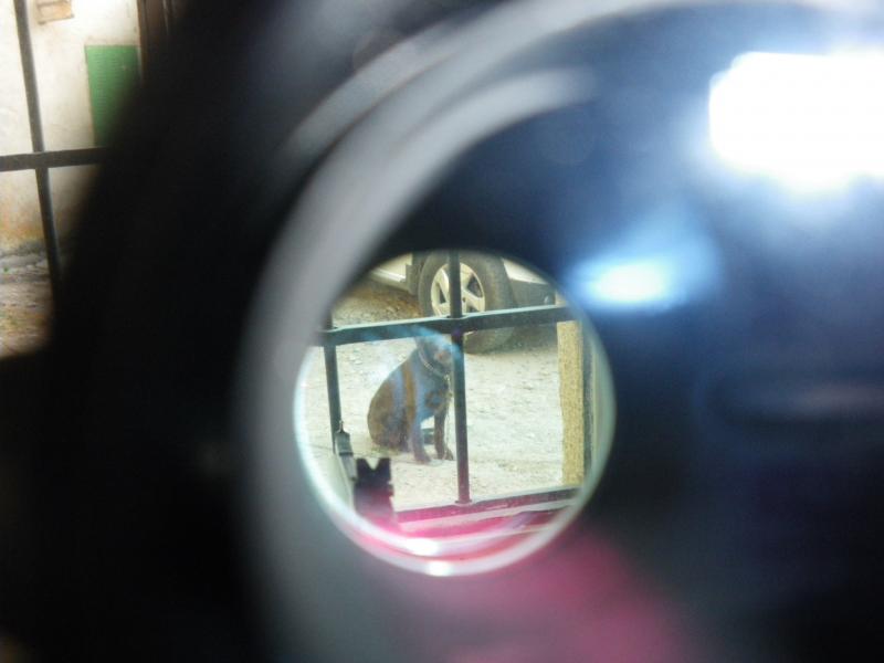

Yo no se como es tu escopeta pero mira yo me hice esto en un cacharro que tengo y va que te mueres he cobrado piezas de lujo con ambos caños, es 12x70 en el caño de arriba y 7x65 en el de abajo.
Funciona de lujo y me costo el aparatito 80 euros.
Hola,
 Un saludo compañeros, tengo una dudilla,me gustaría montarle un sistema de puntería a mi escopeta, 60
el perro esta a tres metros del punto rojo.
Hola,
 Un saludo compañeros, tengo una dudilla,me gustaría montarle un sistema de puntería a mi escopeta, 61
Este artefacto es escopeta y rifle

agustiniglesia
Mensajes: 7114
Registrado: 30 Dic 2008 09:01
Re: que punto de mira es mejor para escopeta ??
Mensajepor agustiniglesia » 20 Ago 2013 00:13
Lo he retratado lo mas centrado posible, para que se vea bien, pincha en la imagen y veras que es un SUTTER,1x40, tiene 11 posiciones de luz y con el punto seis 6 yo tengo abatido piezas de 50 y mas kilos a 150 metros, porque el punto de luz es mas pequeño que la paletilla de la res.
si te fijas en la foto esta sacada desde dentro de la casa y no me he preocupado mucho de la luz pero se nota que es muy luminoso.
si no tiene guía en la solista solo es poner una yo se la pondría de 11 m/m pero para gustos los colores.
