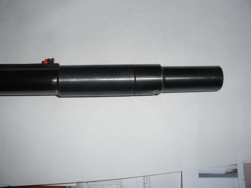

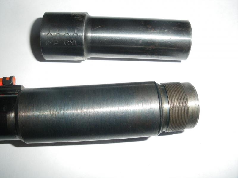

Hola Josecho y compañía al retomar el tema me habéis hecho recordar, que ya hace muchos años que repare el choque que portaba mi FN porque todo el mundo por aquellos tiempos me decía que con las balas y choques reducidos (1 estrella) salían despedidos del caño como si fuera la munición, Por lo que le instale este que coloque por diferencia de temperatura para no tener que soldarlo y te aseguro que este casquillo porta choque si que aguanta en boca de fuego lo que no esta escrito, el choque que sale en la fotografía es de 4 estrellas pero los tengo de una, dos y tres, con una longitud de 15 cetimetros que ponen los tiros en casa dios y ni antes con la boquilla porta choques pequeña ni ahora he tenido problemas con las balas.
Si os habéis fijado en el porta choque se deberá de apreciar un oris de goma que resulta comprimido entre el choque y el casquillo, os recomiendo que si podéis se lo pongáis este que tiene mi FN habrá soportado tres o cuatro mil tiros si inmutarse y lo que se consigue con el es que siempre metes y sacas los choques con la mano.

Aquí se aprecia claramente que el soporte es mucho mas largo pero con el alojamiento del choque igual al de origen.

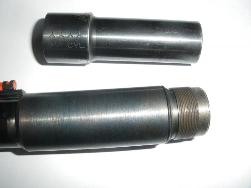

Con el reductor montado se le aprecia el aro de goma que os comento

No es mala y si le añadimos que cuando se mecanizo el soporte de los polichoques, se dejo sobre 2 decimas de milímetro mas pequeño el agujero que el caño de la escopeta, pues ya te puedes imaginar, se calienta el casquillo hasta el rojo cereza brillante y con unas mordazas se mete dentro del caño que lo acoge sin problemas y cuando se enfría ya no tienes forma de sacarlo mas que cortándolo.

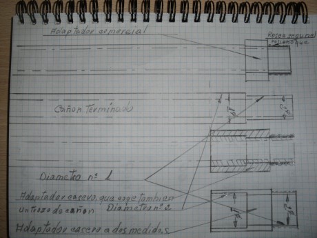

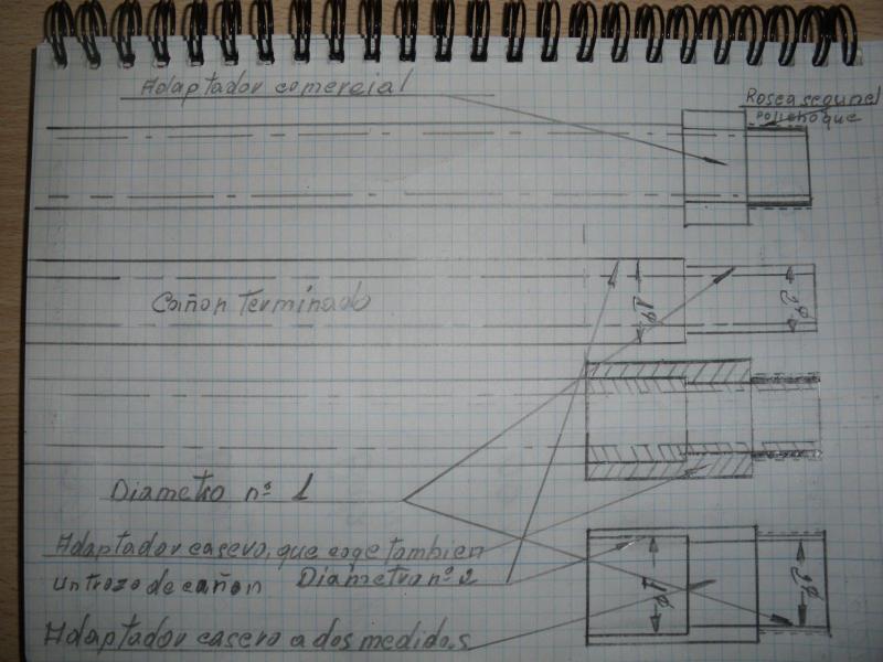

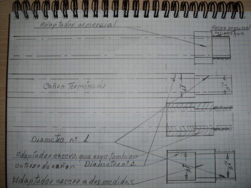

Pongo un plano para que sirva de referencia en la construzcion de un casquillo casero igual que el que yo tengo.
El interior del casquillo tiene que ser una decima de milímetro mas pequeña que el exterior del cañon.

Mensajepor sanglaspvl » 10 Sep 2013 07:41
Muchísimas gracias por el plano es perfecto y lo que buscaba.
