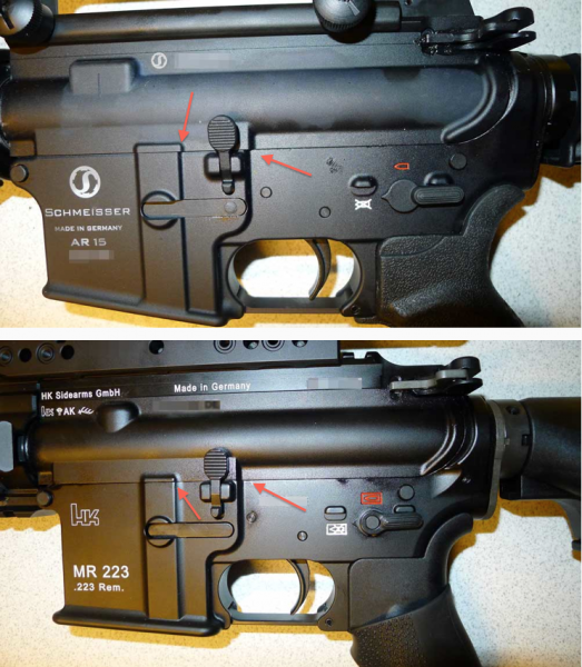

El Upper y el Lower tampoco pasan test de partículas a pesar de estar fabricados en un aluminio de la máxima calidad, y solo he visto un detalle feo, y es que el Upper y el Lower no casan correctamente. Esto puede que sea solamente estético pero ya siembre dudas sobre las supuestas medidas Mil-Spec que dicen estar utilizando.
Comparativa entre un HK MR223 (Fabricación medidas Mil-Spec) y el Schmeisser dice bastante de la fiabilidad de las medidas. El HK se vende por 2900-2600€ y el Schmeisser 1950-2250€.
Se ve claramente que las lineas del Upper y del Lower del Schmeisser no coinciden. Como digo esto es solo un detalle estético y no implica holguras, pero dice claramente las tolerancias con las que trabaja cada fabricante.
Como podéis ver otra fabricantes como Oberland trabajan con unas tolerancias más ajustadas.

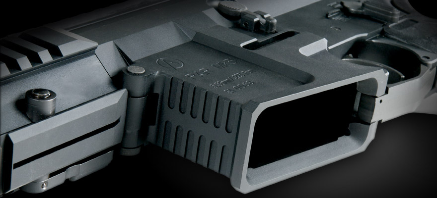

Pues el Astra Arms,el lower y Upper son mecanizados con lo cual no cumplirian la especificacion Mil-Spec. Pero como vemos en la foto encajan a la perfeccion
Muchos se preguntan como escoger un buen AR15, y como saber si el modelo escogido cumple nuestras expectativas, 110

La verdad te das cuenta de que en esto de los AR-15 es como en botica.Todos te venden el AR-15 definitiva de combate y luego resulta te venden GATO POR LIEBRE.
Vease la publicidad de algunos AR-15 del mercado.

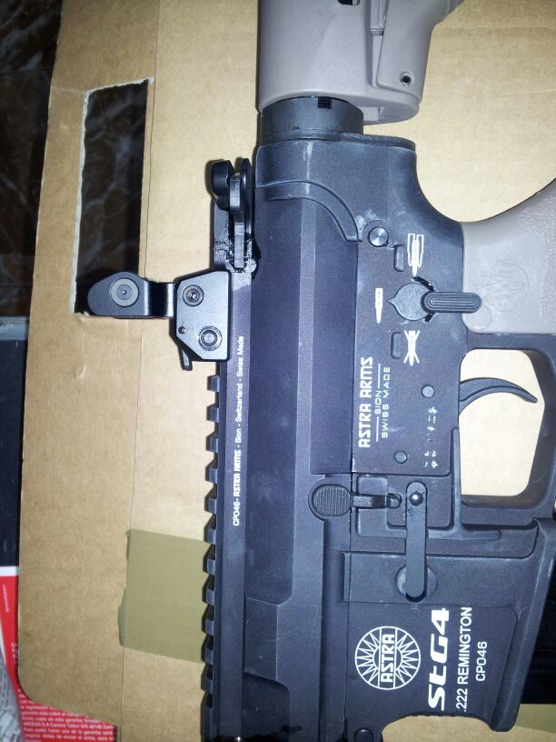

El Astra tiene el reclamo de Mil-spec, de hecho en su lower viene grabado "ONLY LAW ENFORCEMENT & MILITARY"

Aqui podemos la publicidad del Astra.

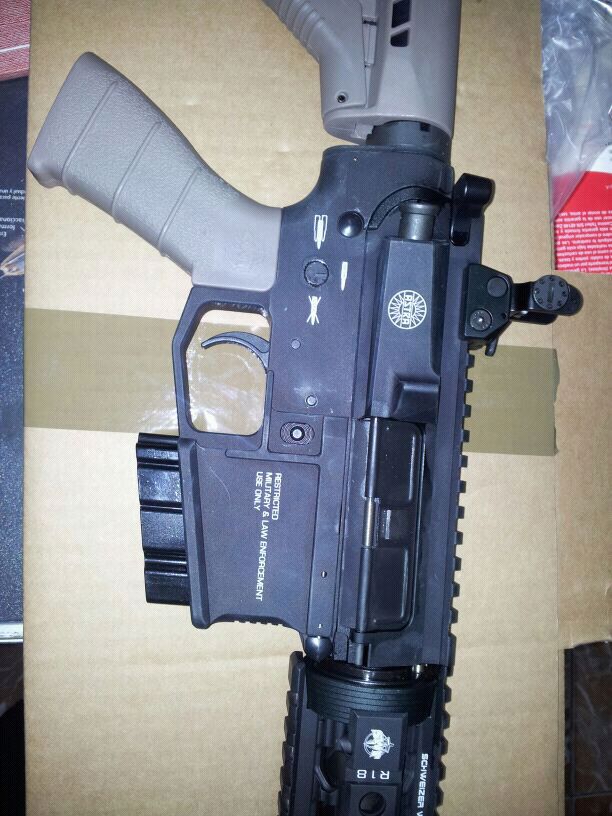

Aqui podemos ver como pone su uso restringuido a militares y fuerzas del orden y vemos como su lower viene marcado las tres posiciones de tiroalgo curioso si no cumple la especificacion Mil-spec por ser un lower y upper mecanizado,no cumpliria los estandares para poder ser distribuido a ejercito y policia.

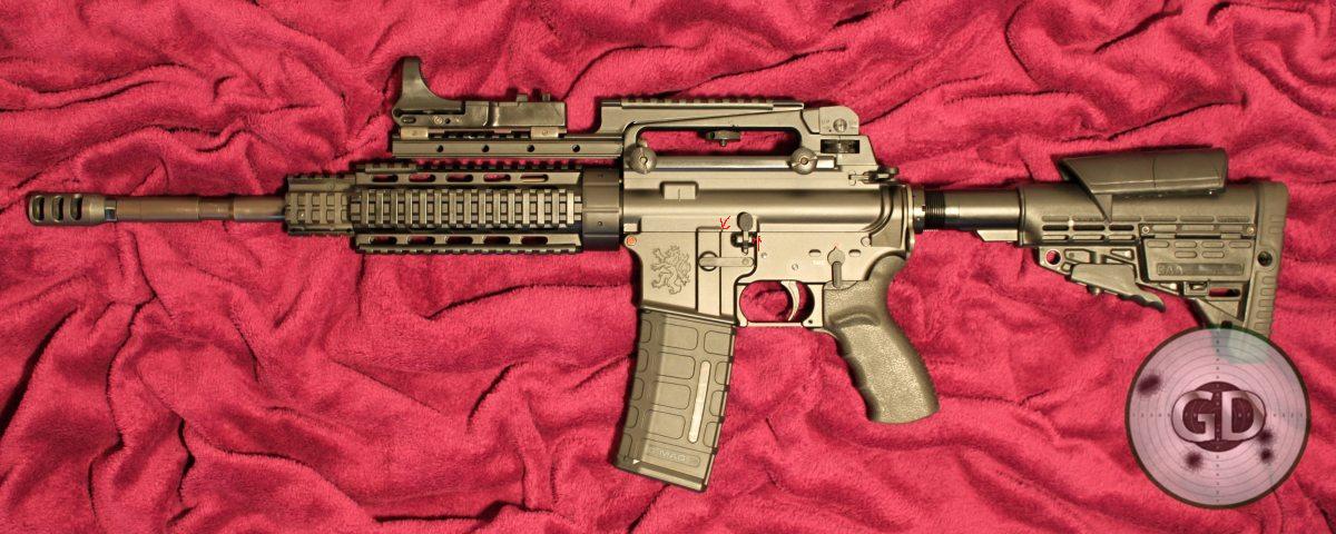

los mismos fallos que vimos en el SCHMEISSER los podemos ver en el LUVO ARMS y eso que son fabricantes de AR-15 y no esambladores.

tenereitor escribió:Aqui podemos ver como pone su uso restringuido a militares y fuerzas del orden y vemos como su lower viene marcado las tres posiciones de tiroalgo curioso si no cumple la especificacion Mil-spec por ser un lower y upper mecanizado,no cumpliria los estandares para poder ser distribuido a ejercito y policia.
No es Mil-Spec porque no cumple el estandar del Departamento de Defensa de los EEUU, lo que no impide que una unidad militar no norteamericana lo compre.
Siendo fabricado por CNC es imposible que cumpla el Mil-Spec debido a que dentro de la especificación se establece que el Upper debe ser de forja en ningún caso mecanizado, y es más, si no tiene el 3º pasador la 3º posición de tiro es decorativa.
De todas formas aunque fuese un conjunto de forja si no ha pasado el test de partículas o el de presiones tampoco cumpliría el Mil-Spec, y si por si fuera poco para que un arma sea realmente Mil-Spec, después de todos los requisitos debe pasar una inspección y un test del gobierno, quien es quien finalmente lo certifica como Mil-Spec.
Y no hay que romperse la cabeza, si los Colt civiles no son 100% Mil-Spec no hay AR en el mercado civil que lo sea completamente, por muy molones que parezcan.
Lo más cercano al Colt Mil-Spec real es el 6920, que debe ser un 90-85% Mil-Spec y es de los ARs pelados más caros, unos 1300$.
Lo mismo ocurre con los MR223 y los SCAR civilizados, tienen diferencias significativas con sus hermanos militares, lo que no los hace plenamente Mil-Spec.
