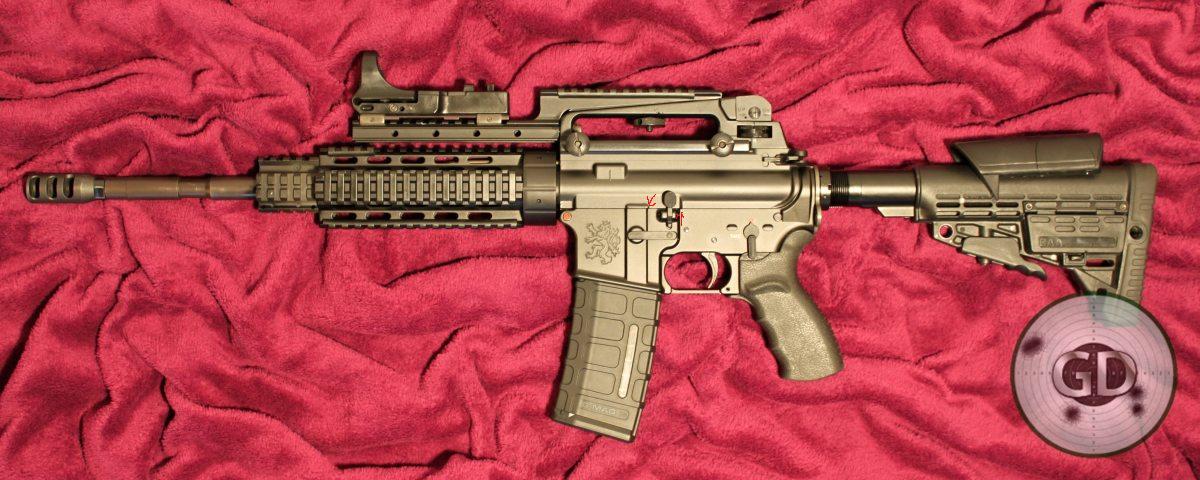

Pues yo tengo el Schmeisser y el Astra,y no digo que sea mala maquina el Schmeisser,pero cuando disparas un Asrtra comando 11´9" despues de disparar un Schmeisser,puffff me decanto por el Astra.
Diferencias entre el Astra 11´9" y Schmeisser 14´5"
A favor del Astra:Ligereza,robustez,encaramiento del arma,0 elevaciones en tiro rapido.
A favor del schmeisser:Precision....En contra e comparado con el Astra: Peso,acabado de algunos materiales de sus componentes (Culata y Guardamanos).

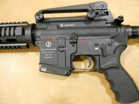

El Upper y el Lower tampoco pasan test de partículas a pesar de estar fabricados en un aluminio de la máxima calidad, y solo he visto un detalle feo, y es que el Upper y el Lower no casan correctamente. Esto puede que sea solamente estético pero ya siembre dudas sobre las supuestas medidas Mil-Spec que dicen estar utilizando.

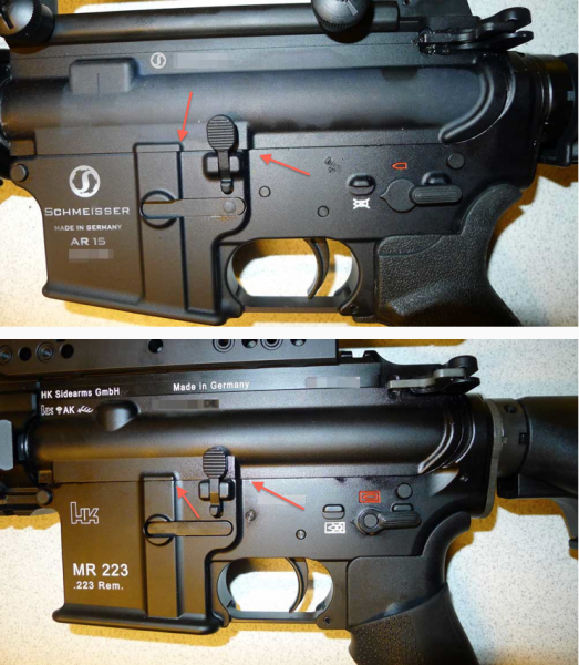

Comparativa entre un HK MR223 (Fabricación medidas Mil-Spec) y el Schmeisser dice bastante de la fiabilidad de las medidas. El HK se vende por 2900-2600€ y el Schmeisser 1950-2250€.

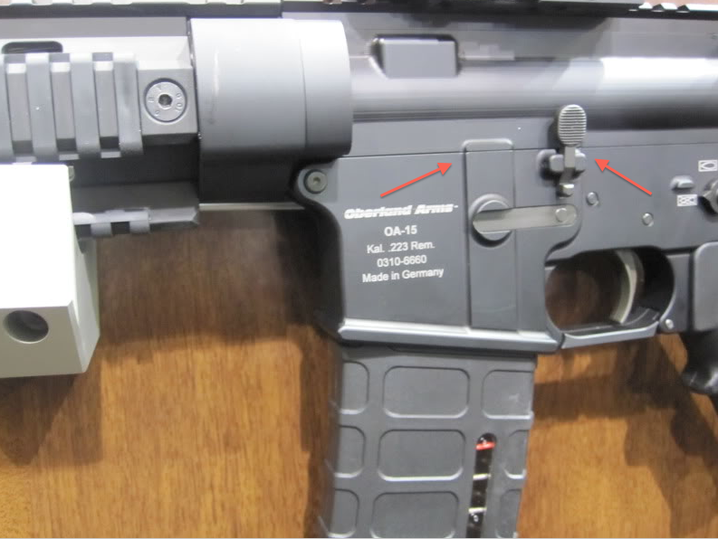

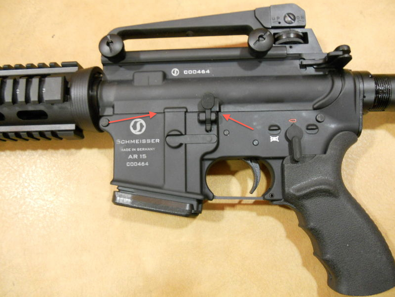

Se ve claramente que las lineas del Upper y del Lower del Schmeisser no coinciden. Como digo esto es solo un detalle estético y no implica holguras, pero dice claramente las tolerancias con las que trabaja cada fabricante.
Como podéis ver otra fabricantes como Oberland trabajan con unas tolerancias más ajustadas.

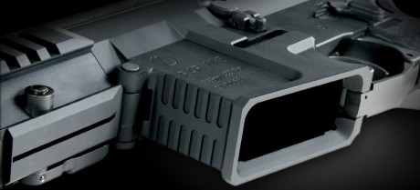

El Pro Arms.
- Cañón Lothar Walther con pasos de estría 1:7 a 1:8 en función de la longitud del cañón (10,5" a 18") Cañón según testado según normativa CIP. Tampoco sabemos si ha pasado la inspección de particulas (HPI.)
- Upper y Lower Fabricado en aluminio 7075 T6 mediante CNC, por lo que ya no puede cumplir el Mil-Spec (Debe ser forja) pese a que se diga que un bloque de aluminio 7075 T6 cumple el Mil-Spec, la forma de fabricación determina si el producto final cumple la especificación o no.
- Grip, Culata y miras Magpul.
- Sistema de operación por pistón.
¿Que pegas le veo? Que es un AR deportivo en el sentido estricto de la palabra, no es un arma de combate. Las tolerancias están muy logradas al estar trabajado en CNC, es ligero y muy estético pero a costa de su dureza.

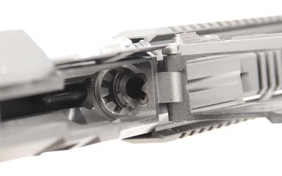

Los pistones son los puntos débiles de los AR, y de momento no se de nadie ni he leído en ningún foro que este de problemas, ni que sufra del famoso giro del cierre por la asimetría de fuerzas al ser golpeado por un pistón en vez de por gas. De todas formas aquí se dispara menos que en USA y las taras tardan más en aparecer.
De todos formas este pistón se parece bastante al del HK MR223, por lo que Pro Arms no ha arriesgado mucho en su diseño.
¿Será igual de fiable?
El tiempo lo dirá. Lo cierto es que el pistón tiene 4 selecciones de gas por si disparamos munición rusa de mala calidad o se le quiere instalar un supresor.
El disparador es bastante suave lo que confirma su diseño deportivo y la precisión igual de buena que el Schmeisser.

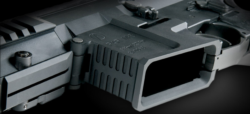

Al ser CNC tanto el Upper como el Lower casan perfectamente y el upper viene con rampas de carabina. Eso sumado al pistón hace que el arma sea bastante limpia en su interior.
Teoricamente el cañón se desmonta en 2 minutos, lo cual es otra ventaja siempre que no tengamos que volver a ajustar el zero tras volver a montarlo, lo cual es otra prueba que indicaría la calidad final del conjunto, algo que desgraciadamente todavía no he podido comprobar.

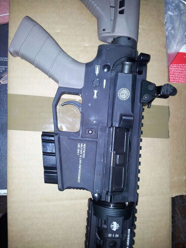

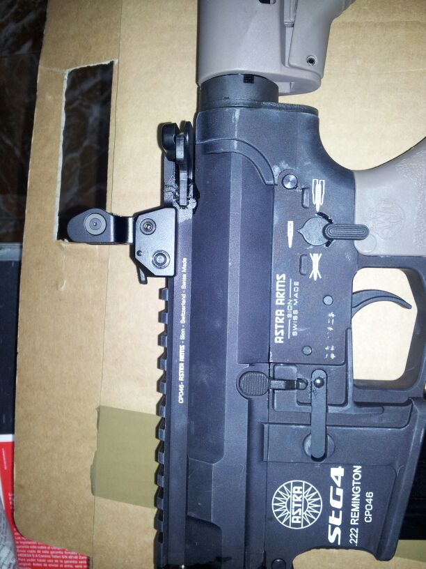

Pues el Astra Arms,el lower y Upper son mecanizados con lo cual no cumplirian la especificacion Mil-Spec. Pero como vemos en la foto encajan a la perfeccion

Aqui podemos ver como pone su uso restringuido a militares y fuerzas del orden y vemos como su lower viene marcado las tres posiciones de tiroalgo curioso si no cumple la especificacion Mil-spec por ser un lower y upper mecanizado,no cumpliria los estandares para poder ser distribuido a ejercito y policia.

los mismos fallos que vimos en el SCHMEISSER los podemos ver en el LUVO ARMS y eso que son fabricantes de AR-15 y no esambladores.
- Strongresolve

tenereitor escribió:Aqui podemos ver como pone su uso restringuido a militares y fuerzas del orden y vemos como su lower viene marcado las tres posiciones de tiroalgo curioso si no cumple la especificacion Mil-spec por ser un lower y upper mecanizado,no cumpliria los estandares para poder ser distribuido a ejercito y policia.
No es Mil-Spec porque no cumple el estandar del Departamento de Defensa de los EEUU, lo que no impide que una unidad militar no norteamericana lo compre.
Siendo fabricado por CNC es imposible que cumpla el Mil-Spec debido a que dentro de la especificación se establece que el Upper debe ser de forja en ningún caso mecanizado, y es más, si no tiene el 3º pasador la 3º posición de tiro es decorativa.
De todas formas aunque fuese un conjunto de forja si no ha pasado el test de partículas o el de presiones tampoco cumpliría el Mil-Spec, y si por si fuera poco para que un arma sea realmente Mil-Spec, después de todos los requisitos debe pasar una inspección y un test del gobierno, quien es quien finalmente lo certifica como Mil-Spec.
Y no hay que romperse la cabeza, si los Colt civiles no son 100% Mil-Spec no hay AR en el mercado civil que lo sea completamente, por muy molones que parezcan.
Lo más cercano al Colt Mil-Spec real es el 6920, que debe ser un 90-85% Mil-Spec y es de los ARs pelados más caros, unos 1300$.
Lo mismo ocurre con los MR223 y los SCAR civilizados, tienen diferencias significativas con sus hermanos militares, lo que no los hace plenamente Mil-Spec.
