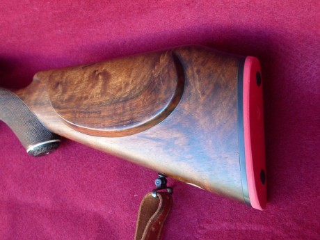

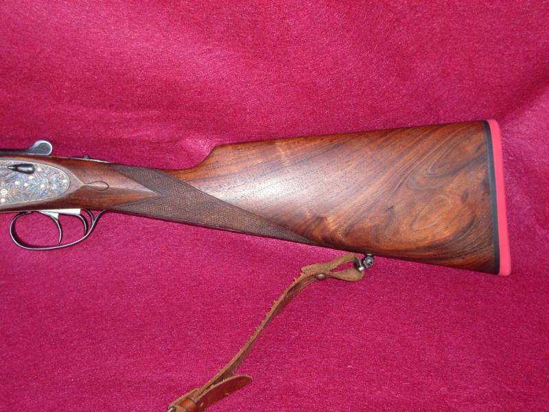

Hola a todos, abro este hilo haber si entre todos me podéis enseñar la forma de que las maderas de las culatas después de tratarlas al aceite queden con ese brillo tan bonito que consiguen los profesionales, o en cualquier caso con lustre y buena pinta, no con aspecto de falta de aceite cuando no les falta, al contrario, después de dar mas de veinte manos en algunos casos quedan mates. He utilizado aceite de Teka con filtro solar en alguna y en otras aceite de linaza.

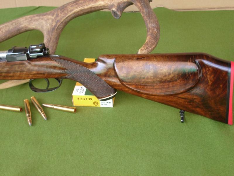

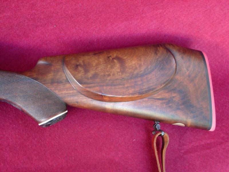

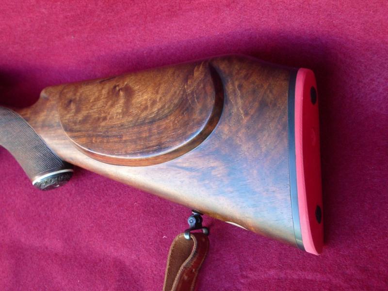

2º Caso esta es

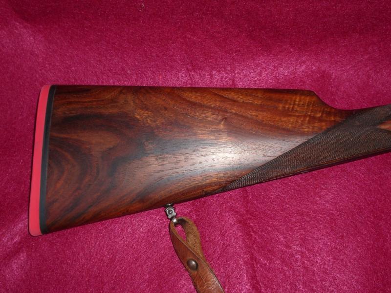

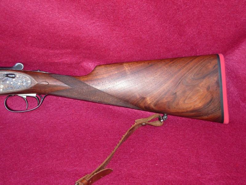

Jesusr escribió:la ultima mezcle cera con un poco de trementina y un poco de aceite de linaza todo al baño María y cuando estaba liquido le di a toda, al secar retire lo sobrante y pulí con un disco limpio de los coches y en un útil de un taladro, quedo espectacular, al poco tiempo este es el aspecto, antes y después.
Te quedó de lujo (literalmente)
