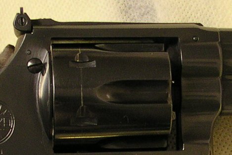

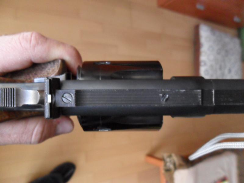

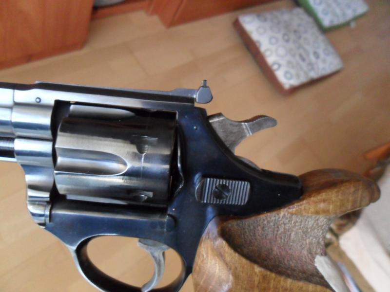

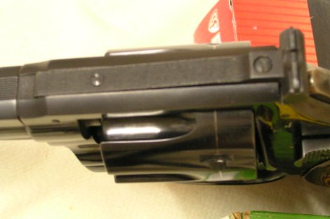

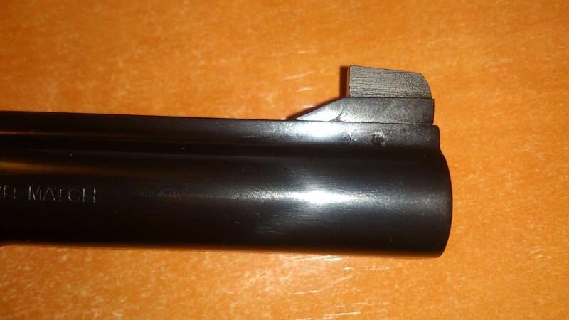

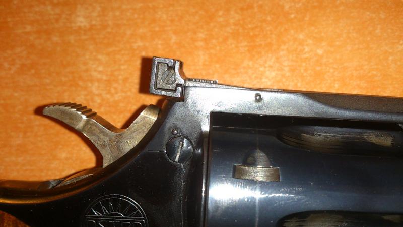

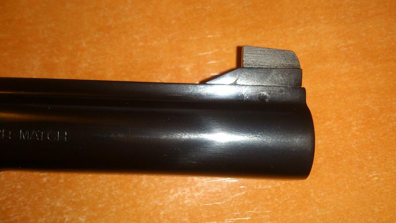

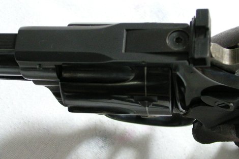

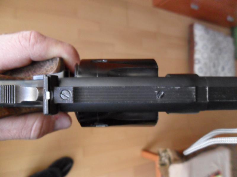

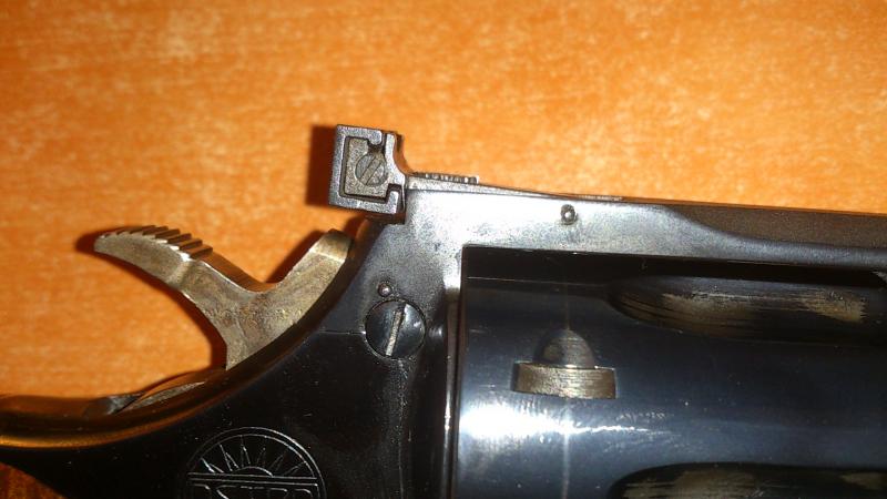

te pongo fotos de los elementos de punteria de un astra match para que compares.
quiza diga una tonteria... ¿usas municion original o recargada? si es recargada lo mismo es demasiado fuerte.
saludos.
buenas.
hace poquito compre un revolver astra mach de 6"
tengo un problema y es que dejando el alza 20
buenas.
tengo un problema y es que dejando el alza 21
buenas.
tengo un problema y es que dejando el alza 22

En los que yo tengo el punto es igual, pero el alza en uno es diferente y en otro cambia el tornillo.

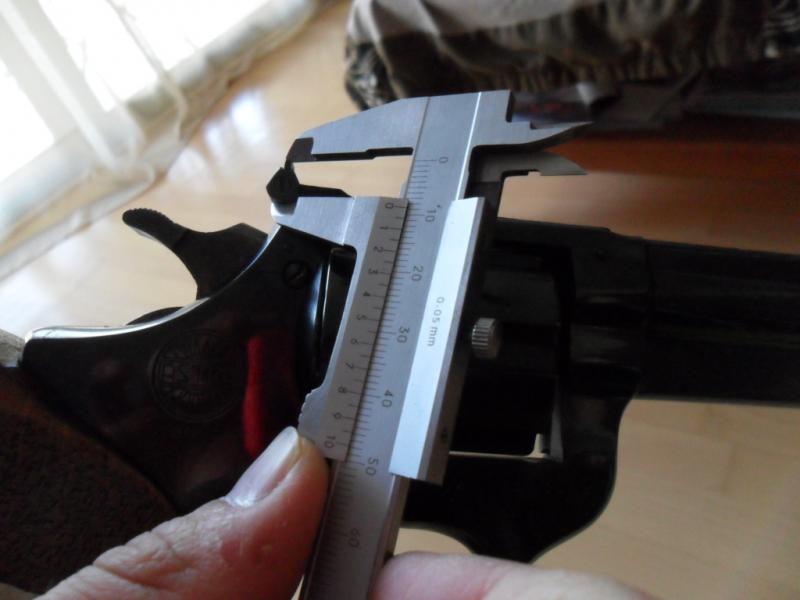

mi alza es como la que se muestra en la segunda foto.
no lo veo modificado..
al desmontar el alza, solo tengo el armazon del arma con una esfera con una entalla donde encaja el tornillo del alza y que regula la altura.
en el alza esta tan solo el tornillo con una estrella que encaja en el armazon en si...
me podrias decir cuanto mide el conjunto de disparo? desde la parte alta del alza a la parte inferior del soporte del mismo?
para ver si tengo esa pletina cambiada.

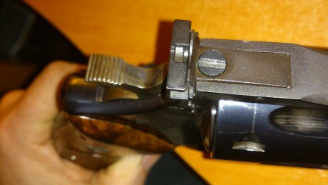

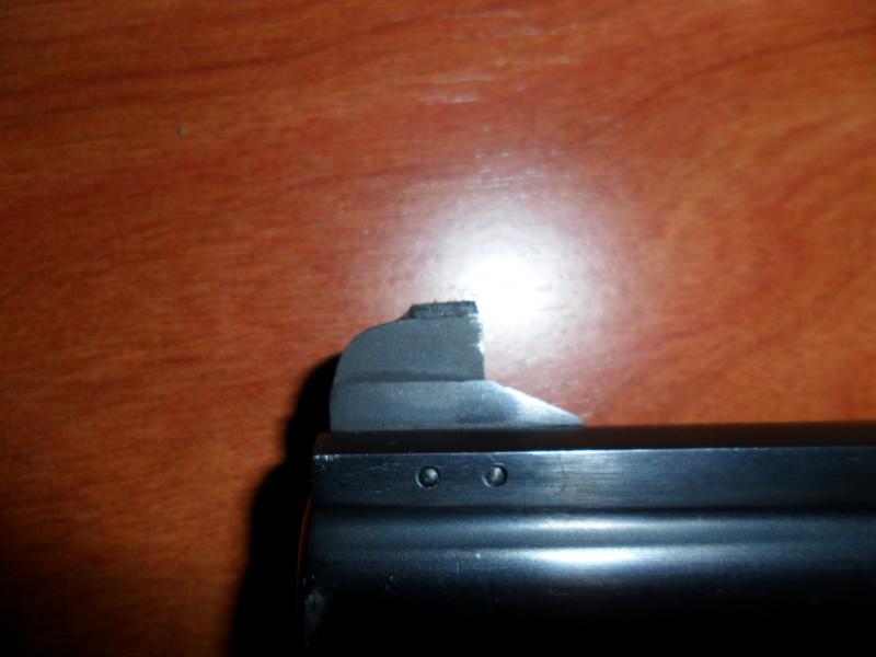

Esto?
buenas.
tengo un problema y es que dejando el alza 60

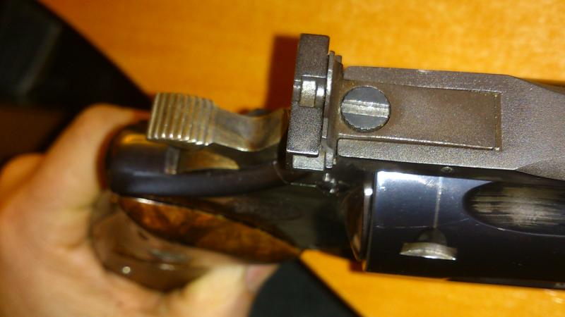

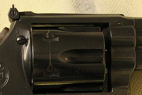

este es el alza en cuestion..
buenas.
tengo un problema y es que dejando el alza 70
y en grosor del alza son 9mm..
buenas.
tengo un problema y es que dejando el alza 71
superior
buenas.
tengo un problema y es que dejando el alza 72
la parte lateral..

La mía mide tambien 9 mm.

Miguel59 escribió:La mía mide tambien 9 mm.
mi alza tambien mide casi 9mm de altura, y el punto unos 12.

Dices que tienes el alza bajada a tope, pero en la foto se ve que todavía puedes bajarla unos dos milímetros.
Para bajar la mira es girar el tornillo en el sentido de las agujas del reloj, es muy básico, pero puede que lo estés haciendo al revés.

se como se sube el alza o se baja...
de no ser asi no habria dicho que estando abajo del todo los tiros van altos.
he dicho...que teniendo el alza abajo del todo, apuntando al vertice del negro, los disparos entran por encima del 10 dentral y van al 10 externo.
en esa foto no esta abajo del todo, esta unos click arriba por la he desmontado y mirado si estaba retocada.
he probado a subirla a tope y volverla a bajar...para ver si estaba clavada.
pero la he bajado a tope, desmontado el alza y mirando el tornillo como quedaba sobre la base.
el tornillo queda abajo de todo, no siendo posible aplanar mas el alza...

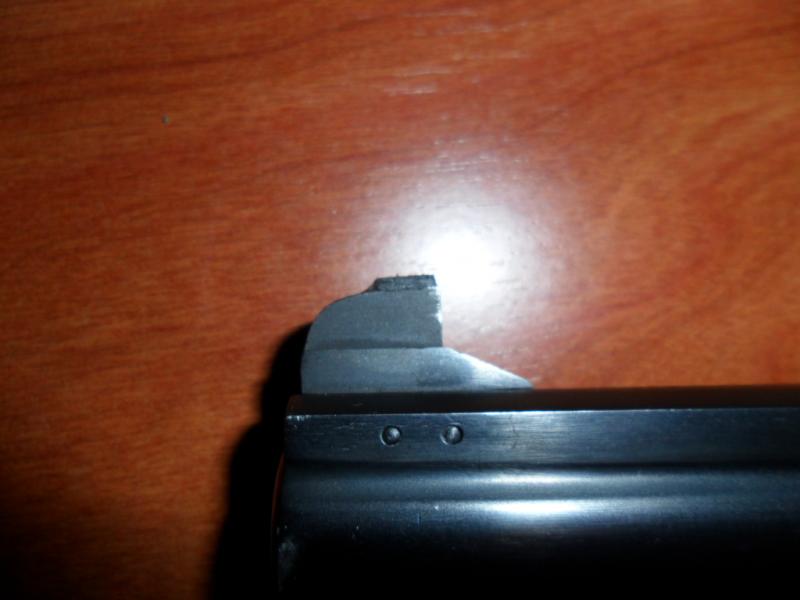

le he añadido algo menos de 1mm en la puta mira.
ahora tengo unos 6 cliks que puedo subir para dejar el arma en el vertice y bajando unos 4 se queda el disparo plano.
el arma tiene la muesca del alza limada y no poco precisamente..

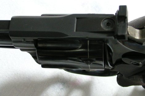

pues le añadi un pastico duro del mismo ancho que el punto de mira de 1mm, pero me encontraba que aunque tenia unos click para jugar, los impactos entraban o por encima del 10 centrar, quedando sobre el 10 externo y 9, o lo mismo por debajo con un click menos.
asi que lime un poquito mas el plastico, ahora tendre 0,90mm.
el plastico lo puse con una gota de loctite, con la intencion de que es mas facil de quitar cuando llegue el momento o simplemente limarlo hasta llegar al metal.
pero de momento no me molesta, no se mueve.
llegado el momento quizas lo cambie por un trozo de aluminio y lo pinto en negro.
buenas.
tengo un problema y es que dejando el alza 160
el plastico en cuestion
a lo que tu llamas dolor y sufrimiento yo le llamo pasión y dedicación, cuando tu te rindes, yo comienzo...
