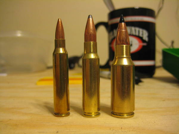

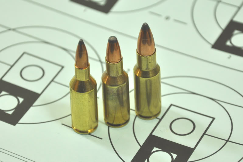

antares308 escribió:https://www.blackrecon.com/pack-m4-bushmaster-rifle-m4-6-8-spc-visor-ncstar-empu-adura-con-laser-y-linterna-correa-funda.html
Joder como se pasan con los precios de un AR!
En principio habria que preguntar a ver si tienen la revision SPC2 (SPCII). Es casi la misma recamara pero con un poquito mas de espacio libre antes del estriado y sin el el error de remington en el cono en boca de la vaina con el SPC original y que se mando a SAAMI en el año 2004.
Cualquiera de las revisiones SPCII permiten usar los cartuchos del 6.8 mas modernos y potentes sin tener que preocuparse del error original de Remington con el SPC original.
Como Bushmaster pertenecen al mismo holding/grupo de Remington y DPMS igual sigen haciendo los caños con el punzon original con lo cual no aconsejaria este en el link. Es un error tipico de remington que todo lo que tocan lo destrozan. Vamos que a no ser por los remington 700 y otras cuatro cosas que de verdad son buenas en lo demas estan metiendo la pata hasta el pescuezo.
Sacaron un cartucho cojonudo para caza, el 30 Remington AR y solo se les ocurre promocionarlo con puntas de 125gr del calibre 308 que son puntas que dejan mucho que desear desde el punto de vista balistico. En vez de usar alunas puntas que hay mucho mas decentes de 140 y 150gr dejandolo como una solucion intermedia entre un .308w y el AR original.
Los besugos de marketing the remington creo que ya se lo han cargado. Yo mire en su dia para usarlo como donante de vainas para un proyecto de 6.5mm pero lo abandone por que no le queda mucho de vida.
Este de bushmaster no se yo. El 450 es majete pero tiene un problema gordo, que el calibre no es el .458 si no el .452 con lo cual te limitas casi a nada la variedad de puntas. Yo creo que si uno se va a meter en cartuchos que solo alimentan en una sola columna lo mejor es mirar en las opciones con los WSSM y sus derivados por que tienes algunas que de verdad pueden mover una punta de .308 y mas grandes con velocidades ya decentes desde un AR15.
Para los amantes del puñetazo en el hombro el 358WSSM me parece un compromiso ideal entre una punta gordita pero que puede sostenerse un poco en vuelo y peso pero en mi sincera opinion y al final de todo creo que todo esto de los pesos pesados y puntas mas lentas es totalmente innecesario.
Mas es menos y menos acaba sinedo mas.
Solo com dato curioso, el 358 WSSM a la derecha con .25 WSSM donante de vaina a la izquierda. calibre .308 en el medio.
Aqui otro, un .338 WSSM a la derecha con el 6.8SPC en el medio y el .223rem de punta fmj sencilla a la izquierda.
Como decian los de la orquesta mondragon, Gordas Gordas Gordas, super gordas..

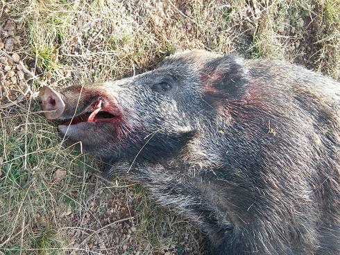

JaimeTralleta escribió:Pero la velocidad tambien es fundamental para las puntas de caza como Barnes que expanden inmediatamente y cuanto mas rapido mejor y mas rapido expanden. Pero lo mismo se aplica a una punta explosiva que esta diseñada para desintegrarse como Berger o Hornady SST.
Ni el fabricante ni yo pensamos que las SST esten diseñadas para desintegrarse y ya van "varias" que tiro contra animales.
Heavy construction with InterLock® feature delivers deep penetration every time.
JaimeTralleta escribió:Por que las puntas TSX entran en un agujerito y salen muchas veces en uno no mucho mas grande y no obstante el animal se colapsa y muere en el acto?
Ni idea, pero te agradeceria que me explicaras como funcionan, he tirado una caja de puntas tsx de 150gn con el 308win y ya no tiro mas, soy muy raro, me jode tener que ir a buscar a los bichos en lugar de dejarlos secos, en el sitio creo recordar que he dejado 4, todos con tiro en el hueso el resto a buscarlos, poco o mucho pero a buscarlos. Saludos
23 y bajando,-1 +1 +1 -1 +1

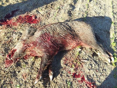

Para muestra un boton, animal corriendo, similar porte, similar distancia de tiro y una colocacion del disparo similar y tambien en angulo. El caso es que el que lleva el tiro peor colocado(mas atrasado) apenas ando 60m, el otro fue a parar a unos 200m( el de las barnes)

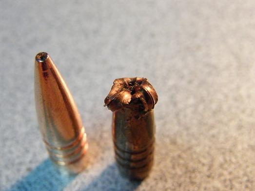

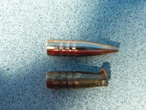

Mas sobre las barnes tsx, me encanta ver los hongos que hacen en las fotos de internet y lo bien que van en los videos de alta velocidad con tiros a boca jarro. Aun no he conseguido recuperar ningun hongo de esos, de echo solo he recuperado una punta y necesite una cebra para pararla

Cansino escribió:Mas sobre las barnes tsx, me encanta ver los hongos que hacen en las fotos de internet y lo bien que van en los videos de alta velocidad con tiros a boca jarro. Aun no he conseguido recuperar ningun hongo de esos, de echo solo he recuperado una punta y necesite una cebra para pararla
Que caño y que velocidad de salida tienes?
Detrás de cada gran hombre, hay una mujer ... metiéndole prisa
- Cansino
- Guardián
- Mensajes: 15440
- Registrado: 13 May 2007 10:01
- Ubicación: Zaragoza
Re: nuestros ar 15
51cm 1:11 830-820m/seg en boca
- JaimeTralleta
- .44 Magnum
- Mensajes: 269
- Registrado: 05 Abr 2011 18:16
- Ubicación: Galicia en Verano, New York en Invierno
Re: nuestros ar 15
Gracias. Y la de la foto es la que recuperaste de la cebra? A que distancia estaba?

No hay duda que eso no te va bien asi y hay que cambiar algunas cosas. Todas las puntas TSX se comportan basado en el mismo principio donde la expansion es inducida por la presion hidrostatica en la punta. Pero lo que no te dicen es la velocidad minima de cada punta y modelo teniendo en cuenta las TTSX tienen una punta de fibra para inicial la expansion.
A parte de otros detalles, para saber la punta adecuada para el objetivo me enfoco en tres cosas:
-Energia necesaria para el objetivo.
-Penetracion necesaria.
-VElocidad minima al impacto. Esto es necesario para transferir la energia eficientemente o el efecto que se quiera lograr.
Las puntas .308 TSX de 150gr de barnes no se expanden bien por debajo de los 750-790fps con lo cual se me ocurre lo siguiente....
Para el jabali, lo mejor usa una TSX de 130gr que obviamente tiene mas que suficiente peso y penetracion sera mas que suficiente. La de 150gr incluso es demasiada penetracion para ese tipo de animal y con la subida de velocidad podras extender el alcance y asi garantizar la expansion necesaria para inducir shock hidrostatico. Tambien las puntas mas 'tochas' expanden a velocidades algo mas bajas. Aunque la 150gr es bien popular no es ideal para el 308w y desde un caño de 51cm. Podrias probar los cartuchos gmx de 150gr de hornady con superformance que son imposibles de duplicar y con menos perdida en barras mas cortas que los cartuchos convencionales pero creo que las gmx aun son mas duras para iniciar expansion, eso si, cuando inician funcionan igual que las TSX.
Pero yo ni lo intentaria, miraria una recarga con W748 o equivalente con la de 130gr. Tambien considera la TTSX con punta de fibra.
En principio con estos parametros y una buena localizacion del impacto de pulmon el jabali deberia colapsarse debido a shock hidrostatico hasta distancias cerca de 300 metros. Para tiro de nuca seria igual de efectivo. Pero primero tienes que garantizar que la punta de un coeficiente G1:340 la puedes poner a 920-930m/s desde el caño de 51cm lo cual no deberia ser un problema.
En el otro caso que me cuentas deberia ser solucionado pero si mas penetracion y alcanze es necesario haria falta otra formula. Yo la puntas TSX del calibre .308 en 168 y 180gr las reservo para rifles de caño mas largo y magnums.
No todo el mundo las usa a distancias cortas, eso si mucha gente las usa asi sobre todo en los bosques de norte donde no hay espacios abiertos pero asegurandose de que la punta mantiene la velocidad requerida, funcionan como se supone que deben funcionar.
Lo mejor como siempre es seguir las recomendaciones de los fabricantes y acordarse que los fabricantes siempre exageran para destacarse de la competencia y a veces exageran demasiado.

Puntas SST.
Relativo a las SST de hornady, me alegro que me corrigieras ya que es verdad que el fabricante no diseño las puntas para fragmentarse y eso no es lo que anuncian pero en la realidad eso es lo que hacen.
Cuando me referi a fragmentacion no es que se fragmenten de forma explosiva como otras, pero muchas veces el nucleo se separa de la chaqueta en no mas de 3 o 4 fragmentos de media, lo que acaba siendo muy bueno ya que normalmente generan mas daño despues de haberse expandido. Y como crean un canal bastante ancho incluso a velocidades tan bajas como 550m/s se pueden usar en distancias pasados los 500 metros en animales de tamano modesto. Asi que se usan en situaciones de mas alcance debido a lo buenas que son a velocidades mas bajas.
Esto es lo que te encuentras muchas veces con las SST tanto en ciervo como jabali/cerdo salvaje.
.308 165gr SST desde caño corto de 16 pulgadas...
Si te interesa continuamos el hilo en recargas que ya me han dicho que mejor hablar de estas cosas fuera del AR15.
Gracias.

JaimeTralleta escribió:Gracias. Y la de la foto es la que recuperaste de la cebra? A que distancia estaba?
Faltaria mas,
la pobre cebra se llevo tres pelotazos, el primero en el hombro a unos 120-150m , el segundo a unos 5-8cm del primero pero a una distancia cercana a 400m, con este el animal ya estaba mas muerto que vivo pero como se mantenia en pie le mande el ultimo recado a unos 200m con entrada por el costillar izquierdo a salir a la punta del pecho, el tiro paso corazon resultando en un agujero de salida que parecia que hubiera roto el grifo de una pipa vino (realmente espectacular, muchas cosas las olvido, pero de eso me acuerdo como si fuera ayer) . El proyectil lo recupere porque justo paso el animal y un petalo se engancho de la piel.
Sobre las TTSX de 130gn, estoy deacuerdo de echo no hace mucho lo comentaba con un compañero del foro. El tema es que yo suelo cazar en montes sucios y llevar tan poco peso no me da ninguna confianza. Saludos
