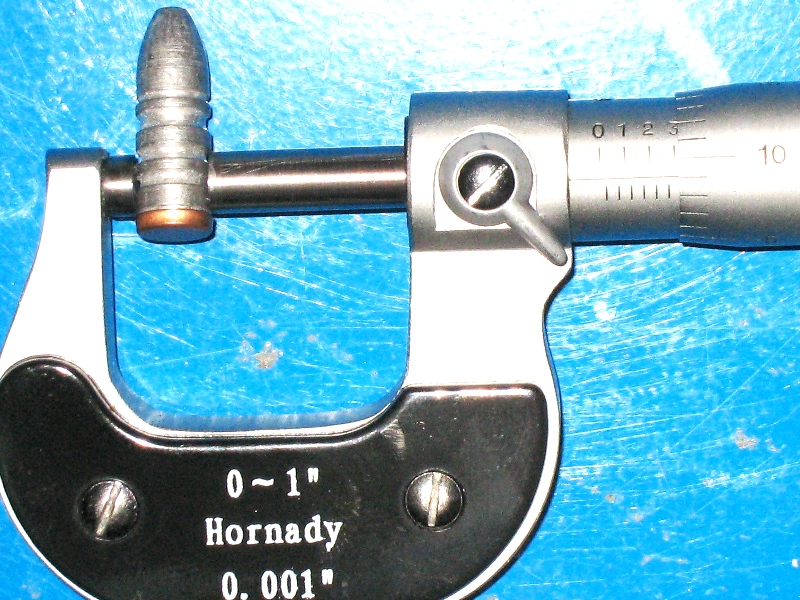

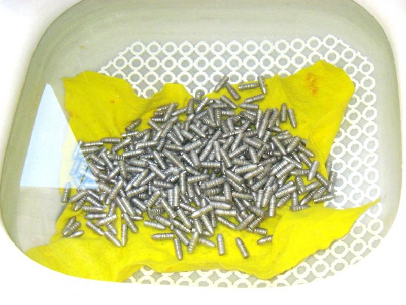

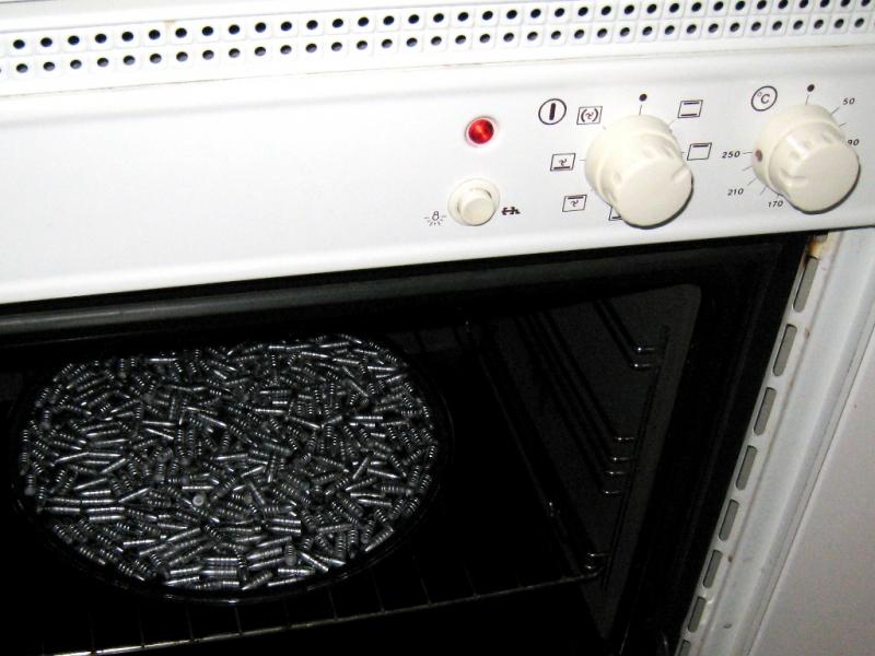

Aunque ya lo había probado antes de modo algo más anárquico, me he hecho el ánimo de verificar la ganancia en dureza que puedo alcanzar con una aleación de plomo "económica" que es la que empleo habitualmente en mis armas cortas, suelo componerla (aproximadamente ya que no es posible verificar con total exactitud la aleación del plomo que uso para fundición aunque las pruebas de dureza siempre dan resultados homogéneos) con plomo de diversas procedencias, antimonio de lingote y estaño de carrete de soldadura (lleva un 5% de plata por lo que las balas matarían al hombre lobo). Suelo componer unos cinco kilos de mezcla aproximadamente y le pongo unos 125gr de antimonio (aproximados pues arranco los trozos del lingote por percusión y la pesada no suelo hacerla muy rigurosa) y otros 125gr de estaño de carrete con bastante precisión pues le pongo medio carrete de 250gr. Esta aleación da sobre unos 12BH según mis mediciones y funciona perfectamente en todas mis armas cortas desde el 9mmP, 38 y 357mg, 45Auto y 45Colt (con Polvora nitro, para PN no le echo antimonio). Hasta ahora, para puntas de rifle he aumentado la dosis de antimonio y duplicado la de estaño y estaba dando una dureza de unos 17/18BH siempre según mis cálculos.
El ensayo de hoy ha consistido en calentar la producción de una hornada, 400 puntas RCBS 30-150-SP formadas con mi aleación de arma corta 12BH, durante hora y media en el horno de la cocina de casa a 250ºC partiendo de temperatura ambiente, es decir sin precalentar el horno para que las puntas adquieran temperatura simultaneamente con el horno. Creo que después de hora y media se puede concluir que se han calentado hasta el núcleo.
Después he vertido las puntas en una pileta con agua fría para templarlas y finalmente una vez enfriadas he hecho el test de dureza a una punta (ya había hecho ensayos antes de templar). Pongo fotos del proceso y de las puntas ensayadas.

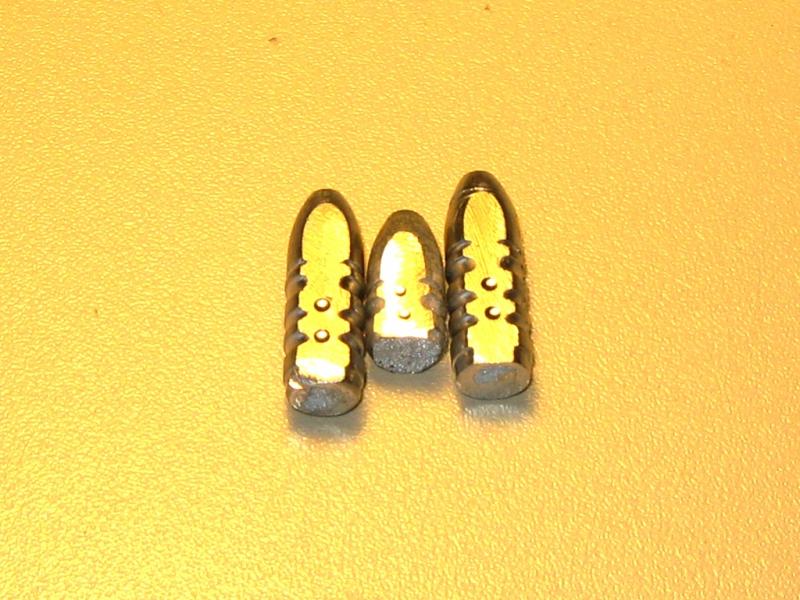

La punta corta del centro (se ha partido) es la templada y las otras dos de los lados son las ensayadas antes del templado. Según mis cáculos ha pasado de una dureza 12'1 BH a una dureza 22'7BH, ligeramente por encima de la linotipia y con un considerable ahorro de material caro (para conseguir lo mismo sin templar probablemente habria tenido que triplicar el antimonio y doblar el estaño).

Aunque ya lo había probado antes de modo algo más anárquico, me he hecho el ánimo de verificar la ganancia 00
El horno ajustado para la faena y la producción en su lugar
Aunque ya lo había probado antes de modo algo más anárquico, me he hecho el ánimo de verificar la ganancia 01
Las puntas reposando en el interior de la cubeta del fregadero
Aunque ya lo había probado antes de modo algo más anárquico, me he hecho el ánimo de verificar la ganancia 02
Las dos de los lados no están templadas, la partida del centro si.

Yo medí la dureza de las puntas sin templar el sábado apenas unas horas más tarde de fabricarlas, la medición de la punta templada la he hecho apenas media hora después de templarla en agua fría (sin usar hielo), haré comprobaciones dentro de una semana y de dos para ver como evoluciona la dureza, pero con lo que he obtenido estoy satisfecho ya que mi objetivo tope son los 2400pies/seg (730 m/s), algo por debajo de los 2500pies/seg que autoriza mi lubrificante (se han acreditado con el velocidades superiores, pero es buena política no forzar las cosas en resistencia de materiales).
Por cierto, las 400 puntas ya tienen montado el gascheck y dentro de un rato estarán todas recalibradas y engrasadas. Como peculiaridad las puntas han adelgazado algo ya que el recalibrado a .310" les viene algo grande (recalibre para probarlas a ese diámetro una veintena el sábado y se recalibraron perfectamente) y hoy he tenido que bajar a .309" (el diámetro al que recalibro para el K-31 que tiene ánima de .307") para que se perciba el recalibrado algo más.
Todo ello me lleva a pensar que recalibrar antes de templar no es una buena idea ya que si luego adelgazan las puntas como ha sucedido ahora ¿en que queda el recalibrado? ¿y si adelgazan tanto que el calibre al que quedan es notablemente insuficiente para el ánima del fusil con el que quiero dispararlas?, habrá que pensar en esto.
En cuanto a lo de eliminar la capa superficial, ni siquiera lo considero, ya que yo mido la dureza siempre despues de retirar con una lima un buen pedazo de plomo, es decir mido la dureza del núcleo, no de la superficie, con lo que aunque retire algo de la piel al recalibrar, lo de debajo está duro...

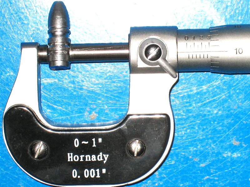

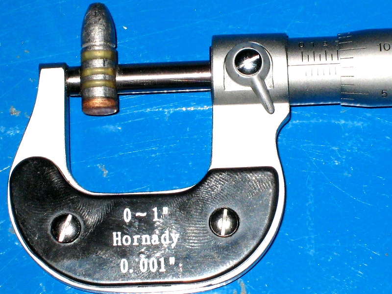

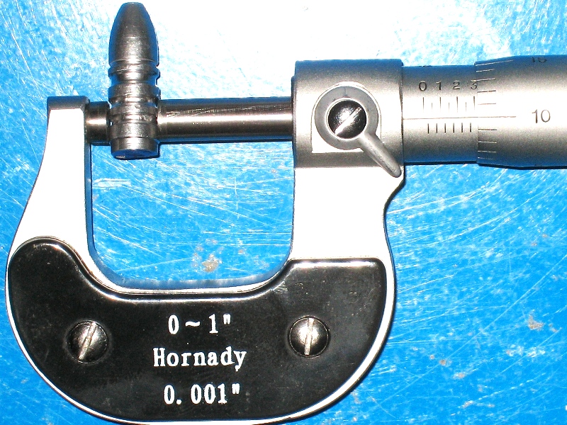

Por cierto con la puñeta de la mengua del diámetro he recalibrado 20 puntas a .308" (el K-31 es .307" como dije) ya que incluso a .309" las puntas templadas parecen poco afectadas por el recalibrado. Voy a probar esas 20 puntas y si van mejor habrá que pasar también a .308" las otras.
Aunque ya lo había probado antes de modo algo más anárquico, me he hecho el ánimo de verificar la ganancia 60

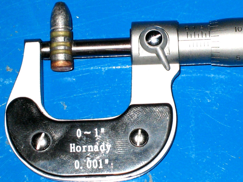

LA PUNTA SIN TEMPLAR
Aunque ya lo había probado antes de modo algo más anárquico, me he hecho el ánimo de verificar la ganancia 61
LA PUNTA TEMPLADA Y CON GASCHEK
Aunque ya lo había probado antes de modo algo más anárquico, me he hecho el ánimo de verificar la ganancia 62
LA PUNTA TEMPLADA, ENGRASADA Y RECALIBRADA A .309"

La temperatura del horno a 250º es la máxima que puedo regular en el termostato de mi horno, y la he elegido porque, según he leido es la indicada para hacer este trabajo. Las aleaciones tienen su propio punto de fusión y no necesariamente coincide con la más baja de el más fusible de sus componentes, vamos que la aleación que usé no se funde a 250º.
Por otro lado tampoco se busca un calentamiento rápido, sino un calentamiento completo y uniforme de la masa de cada proyectil individualmente y del conjunto de ellos también, esa igualdad solo puede garantizarse alargando el tiempo de calentamiento. El consumo aumentará con el tiempo por las perdidas del horno, pero si lo mantienes cerrado, el termostato ya se encarga de apagar las resistencias para mantener la temperatura más o menos constante en su regulación.
