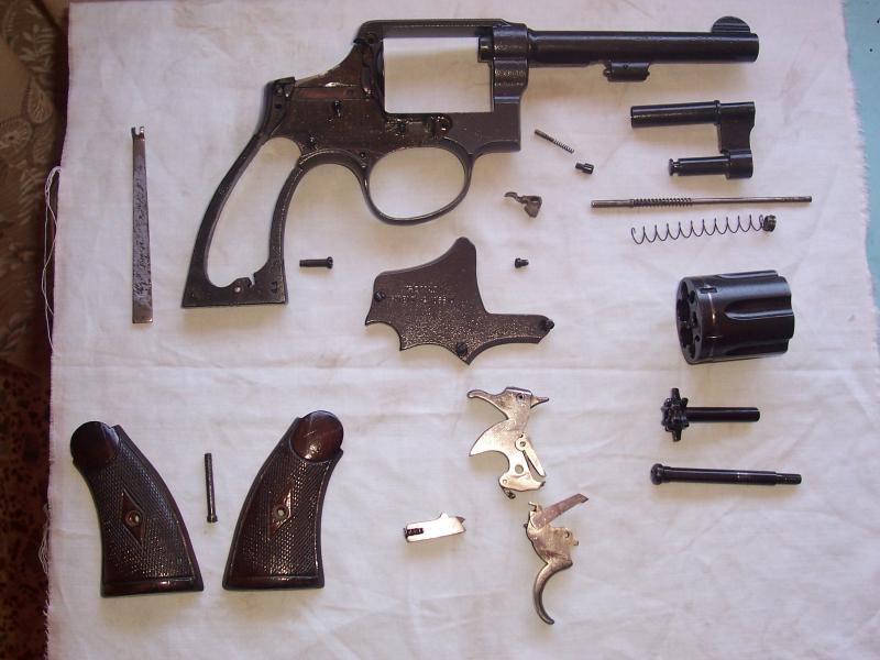

Es que a mi me gusta dejarlas en pelotas
Este es un Beistegui Hermanos (si BH el de las bicicletas) de entre 1910 a 1927, del .38 especial y 5" de cañón, copia eibarresa del S&W M&P modelo 10.

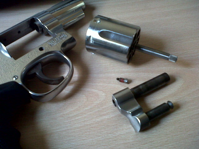

Bueno, yo sólo quería desmontar el cilindro en principio. Ayer después de cenar me puse a ello pero no pude con el tornillito en cuestión. Parece que fue Hulk el que lo apretó en la fábrica de Springfield.

Ese no es mío, es de un compañero que me lo dejó para quitarle la mierda de casi cien años
Para los tornillos busca un destornillador que tenga la medida lo mas exacta del tornillo y que las paredes de la punta sean planas, así entra hasta el fondo de la estría y transmite toda la fuerza al tornillo sin resbalar

Bueno marro, misión cumplida.

Ves el tinte rojo de la rosca, es de haberle puesto fijatornillos, si tienes que sacar otro caliéntalo antes con la punta de un soldador.
