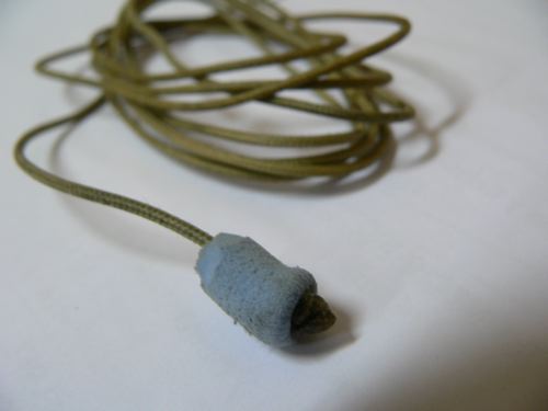

Ah! también utilizo esto
La semana pasada termine mi bote de Robla Solo Mil que me habia acompañado fielmente durante casi 2 años. 80
