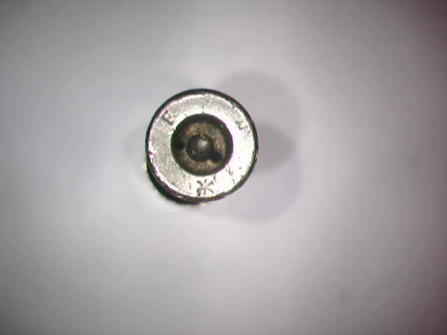

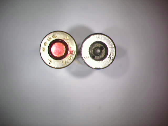

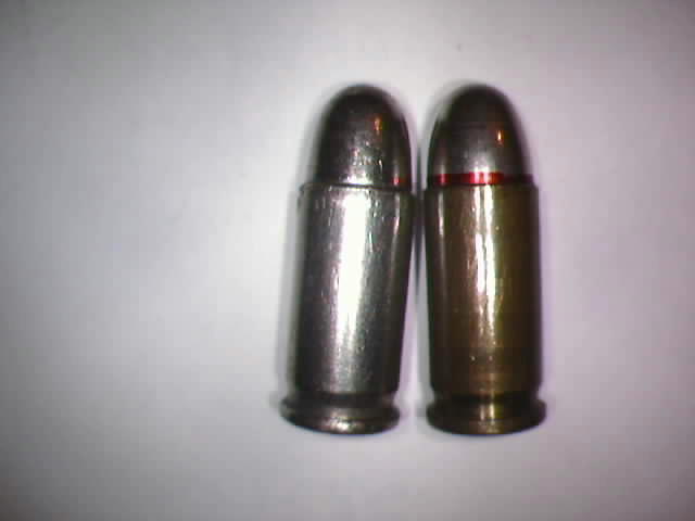

No, es un 7.65mm browning .32 ACP :wink:
De 7.92 cromado con las bandas moleteadas tenía uno y lo regalé a un compañero.
Pongo fotos del cartucho de manipulación junto a uno real y de los marcajes:
Bueno pues yo me ando haciendo dummies , para practicar en seco y que no sufra la aguja , y os comento 50
Bueno pues yo me ando haciendo dummies , para practicar en seco y que no sufra la aguja , y os comento 51
Bueno pues yo me ando haciendo dummies , para practicar en seco y que no sufra la aguja , y os comento 52
