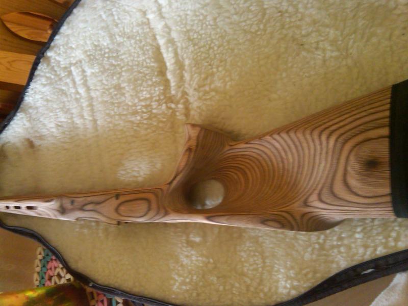

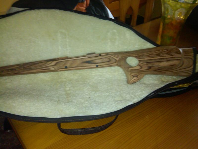

creo que es laminado os pongo unas fotillos
Hola compañeros, os explico e comprado una culata para mi Mauser y viene la madera al natural, es madera 50

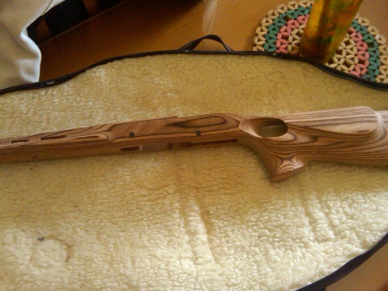

Mensajepor laez1 » 10 Ene 2011 15:11
otra
Hola compañeros, os explico e comprado una culata para mi Mauser y viene la madera al natural, es madera 60

Gracias al compañero laez1 que me envio la pagina hoy me ha llegado mi culata sin mecanizar para mi Toz es una pasada y a un precio de escandalo, aqui os dejo unas fotillos ya pondre otras cuando mecanice la accion.

Hola Dalton, si señor bonita ya te dije son gente muy formal, la mía ya la tengo barnizada al aceite, sabes cual es el problema ahora, que cuando saco el rifle y la gente lo ve no hacen mas que preguntarme jeje
Bueno ya veras que encare y agarre tiene fantástico yo la mía se la e colocado a un Mauser yugo m48a, bueno hombre pues nada me alegro que todo bien,

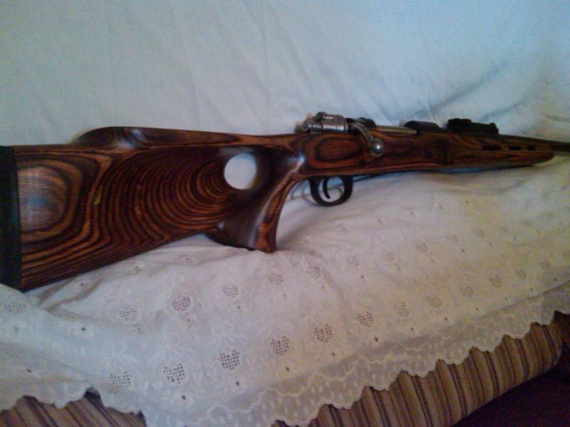

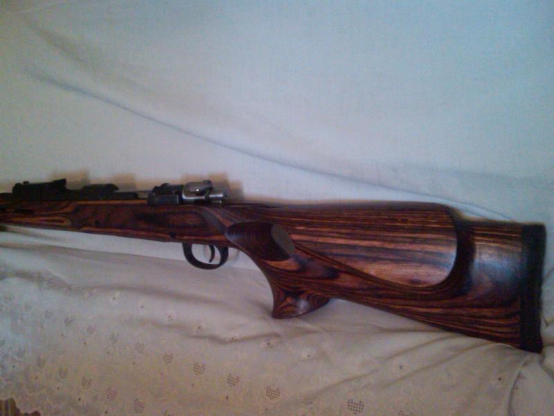

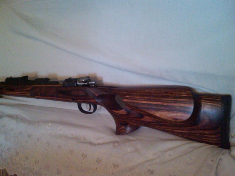

Hay van las fotillos no son de muy buena calidad pero bueno.
Hola compañeros, os explico e comprado una culata para mi Mauser y viene la madera al natural, es madera 130
Hola compañeros, os explico e comprado una culata para mi Mauser y viene la madera al natural, es madera 131
Hola compañeros, os explico e comprado una culata para mi Mauser y viene la madera al natural, es madera 132

Si señor guapisimo te ha quedado bonito bonito no me estraña que te pregunten por ella. :apla: :apla: :apla: :apla: :apla: :apla: :apla: la semana que viene intentare acabar yo la mia cuando la tenga coloco unas fotillos.
