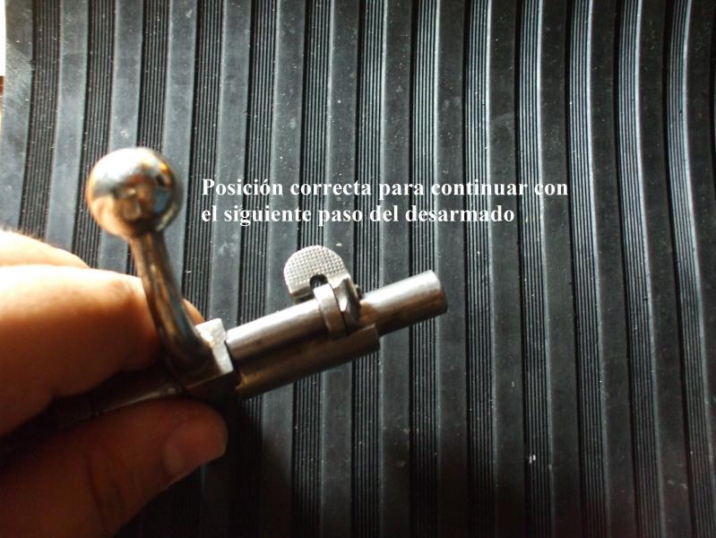

Haciendo presión con un destornillador u otro utensilio empuje hacia atrás hasta conseguir que la maneta del seguro gire hacia la derecha.
Las armas del reino no se muestran al extranjero
keoriginal
Mensajes: 19
Registrado: 30 Jul 2010 12:37
Re: Reparar un cerrojo de Destroyer
Mensajepor keoriginal » 30 Jul 2010 15:34
Sigo ...
Obtendrá el siguiente resultado, esta es la posición necasaria para poder pasar al siguiente paso.
Bien ya tenemos un 40% del desarme hecho.

Si se va a desmontar el cerrojo completamente, lo mejor es montar el arma de manera que la nuez quede atrás lista para el disparo, colocamos el seguro en la posición de desarme (vertical) y ahora abrimos el cerrojo hasta enfrentar el tetón izquierdo con la canal del cajón de mecanismos, girar a derecha como bien dices y seguir sacando el cerrojo, de esta manera nos evitamos tener que montar a mano empujando en el diente de disparo de la nuez.
Para desenroscar la aguja en lugar de girar la aguja es mejor presionar la punta sobre un trozo de madera hasta que la nuez salga por detrás en ese momento desenroscamos la nuez. Es conveniente apretarla bien a la hora de montar porque suele aflojarse, asomando mas de lo debido por el grano de fogón llegando a perforar el pistón, yo la aprieto con una mordaza de presión, que también uso para empezar a desenroscar.
