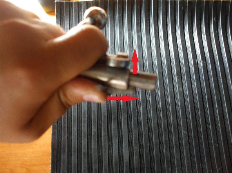

Estimado compañero "jc-lorca", creo poder ayudarle.
Pienso que toda persona tiene que saber desmontar y montar hasta el último tornillo o pieza de las armas que maneja a fin de comprender su funcionamiento y poder resolver fallas puntuales fácilmente, no hace falta ser un 'manitas' solo tener sentido común y ganas de aprender por lo que no tendrá ningún problema.
Veo que tiene dos problemas, no sabe desarmar en cerrojo en sus partes y no puede colocarlo de nuevo a su lugar de origen en el armas. En este post se resolverán de forma rápida y eficiente sendos problemas, empezamos:
Usted tendrá el cerrojo como el que se muestra a continuación, fuera del arma.
Bien localizará la parte del cerrojo que se muestra en la siguiente imagen.
Haciendo presión con un destornillador u otro utensilio empuje hacia atrás hasta conseguir que la maneta del seguro gire hacia la derecha.

Re: Reparar un cerrojo de Destroyer
Sigo ...
Obtendrá el siguiente resultado, esta es la posición necasaria para poder pasar al siguiente paso.
Bien ya tenemos un 40% del desarme hecho.
A continuación giramos la pieza a izquierdas, puede ser que este duro por que es posible que nadie lo ha quitado en varios lustros pero sale con la mano, si se tiene que ayudar de alicates por que este muy muy duro proteja el metal con un trapo a fin de evitar en contacto directo sobre el metal.
El cerrojo está desarmado en un 80%

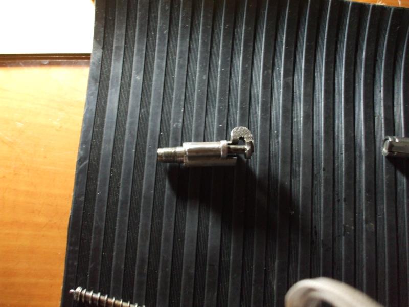

sigo....
El siguiente paso es quitar el seguro haciendo girar la maneta a la izquierda y desenroscar la aguja percutora, también a izquierdas. Una vez haya acabado de desenroscar la aguja percutora estará completamente desarmado el cerrojo, obtendrá lo que se muestra en la imagen
Como puede observar se compone de pocas piezas, es muy simple a la vez que efectivo.
El proceso de armado es inversamente opuesto al de desarmado.
Lo primero será poner el seguro en su sitio.
A continuación ponemos la pieza donde rosca la aguja percutora y roscamos la aguja percutora con su correspondiente muelle en su sitio obteniendo este resultado.

sigo...
El siguiente paso es empujar la aguja percutora hacia atrás hasta conseguir hacer girar la maneta del seguro a la derecha, tal como hemos hecho en pasos anteriores y se obtendrá el resultado de la imagen.
Lo siguiente es roscar el conjunto en el cuerpo del cerrojo hasta que no se pueda más y lograr conseguir en ajuste de sendas piezas como muestra la imagen.
Nuevamente giramos la maneta del seguro a la izquierda liberando la aguja percutora. Una vez hecho esto ya tenemos el cerrojo listo para su montaje en el arma.
Hemos resuelto un problema pero nos queda otro, el montaje del cerrojo en el arma.
Es sencillo, cojemos el cerrojo tal y como está, lo introducimos por la parte trasera del arma haciendo coincidir la uña extractora con la parte superior como se muestra en la imagen.
Puede ser que no entre fácilmente, como es mi caso, tendrá que girar la maneta del cerrojo hacia los lados (izquierda y derecha) suavemente a la vez que empuja hacia adentro hasta que entre a tope, paciencia que eso entra seguro. Es conveniente que previamente se haya echado aceite de armas al cerrojo y a la cavidad de este en el arma, para así conseguir que entre más fácil.

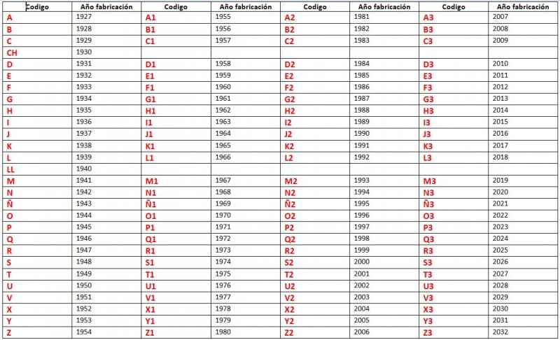

sigo...
Como curiosidad adjunto un documento el cual permite saber el año de fabricación del arma. Este documento es valido para toda arma que haya pasado por el banco de pruebas oficial.
Busca dicho código en la parte superior.
Esta podemos decir con seguridad que es de 1960
Espero haberle ayudado y que resuelva sus problemas, para que pronto el arma vuelva de nuevo a quemar pólvora y destruir objetivos
En la carabina que trato de restaurar aparecen las letras PV, en la tabla que adjuntas no figura ninguna fecha. Puedes indicarme el motivo.
jc-lorca escribió:En la carabina que trato de restaurar aparecen las letras PV, en la tabla que adjuntas no figura ninguna fecha. Puedes indicarme el motivo.
Las letras que te dice keoriginal tienen que tener un asterisco encima (*).
PV son los punzones de que se ha probado con pólvora viva (sin humo)
