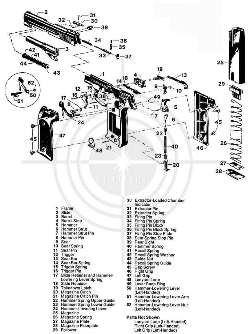

El pulsador que va en la corredera, tiene que salir desmontando la aguja, quitas el tope posterior (12), presionas el pulsador (10)en la parte interna de la corredera y sale la aguja (9)y su muelle (11), una vez retirada esta puedes sacar el pulsador (10) y su muelle (37)
Por lo menos así se desmontaba el de la ASTRA A80 que tuve piezas 35 y 36 de la siguiente imagen
Pulsando en las imagenes se pueden ver más grandes
Imagenes extraidas de http://lapetoire.free.fr/pages/Armes_poing_mod.htm#P

muy ilustrativo el enlace sr. fabio.
Cierto marroyol sino me equivoco es justo como tu has dicho.Saludos.

ya veras que si, una cosa por si no lo sabes,para desmontar la aguja apreta con un tornavis pequeño el seguro de aguja hacia arriba,pues queda bloqueada la aguja y no podras sacas la chapa que contiene la aguja sino empujas primero el seguro.A veces una tonteria tan simple como eso te puede hacer bailar la cabeza.Ya nos diras como te ha ido.Saludos.
