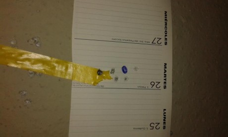

Re: calibrar carabina aire comprimido de muelle
Bueno maquinas quiero daros las gracias a todos por los mensajes de estos dias porque me han servido de mucha ayuda. Acabo de estar tirando en un sitio cerrado libre de viento en unas condiciones luminosas no muy buenas pero los resultados han sido muchisimo mejor que el otro día. He pegado con mi carabina la gamo SHADOW 1000 con el visor fijo sin aumentos gamo 4x32 WR.
Ahora los resultados:
Con el arma sin calibrar a dos trozos de papel industrial(un objetivo medianamente grande)
Con el arma calibrada a un trozo de hoja de calendario casi de bolsillo( objetivo pequeño)

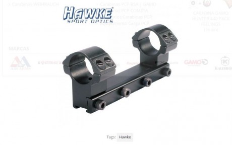

En principio, deberias cambiar las anillas, por una monomontura Hawke, de las mejores. esa montura, es de calidad, y se sujeta bien al carril y al visor, y no se mueve, claro, que son 25 pavos...........
Y echar fijatornillos NO permante a los tornillos, para que no se aflojen. Mientras no cambies las monturas, al visor, ira cada tiro, donde le pete, ha mejorado el tiro, pero la cosa, todavia no pinta muy bien.........por muy mala que sea una carabina, si tirando apoyado, no se es capaz de meter todos los impactos en una moneda de 2 euros, a 20 m, algo esta fallando, y mucho......

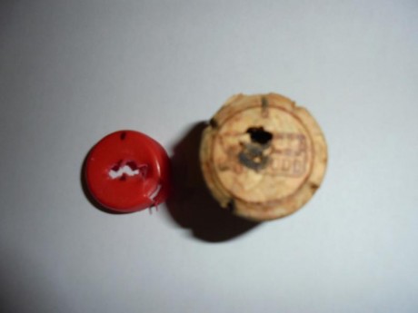

Buenos dias, compañero, como te ha dicho mas arriba el compañero Manolosolo con esa carabina a 20 metros deberias cerrar mas la agrupacion, te pongo un par de blancos de esta mañana,a veinte metros, hechos con una humilde carabina Gamo Hunter 440 en calibre 6,35, con un visor de 4 X 32, y los mas humildes todavia balines Gamo Hunter, que a mi carabina le van muy bien, y con un cutreapoyo.........peor que el tuyo
Te hago hincapie en lo de los balines porque, aunque a esos veinte metros agrupas con casi todos, en cuanto aumentas la distancia ya notas la diferencia, y a mi carabina en concreto los Gamo Hunter le van estupendamente, igual que a otros les va de pena, cada carabina es un mundo y se comporta de manera diferente, asi que tienes que probar varios tipos de balin hasta que encuentres el adecuado.
Y despues de este tochillo, las fotos:
Como puedes ver, uno es un tapon de corcho de una botella de cava, que previamente se vació en una celebración
, ese tiene un solo disparo, y el otro tapón es de una botella de coca cola, ese tiene, aunque cueste trabajo contarlos, cinco impactos, y quitando el que se me fué un poco a la derecha, los otros estan agrupados en muy poquito espacio.
Como verás tambien, sobre todo en el tapón de corcho, yo les pinto enmedio un circulo negro que tendrá cinco o seis milimetros de diametro, y le hago una pequeña señal arriba para colocar el tapón siempre en la misma posición y saber donde da el siguiente impacto, como verás en el tapón de cocacola esa señal ha desaparecido.
Espero que te sirva de referencia para saber lo que se puede hacer con una carabina muy normalita, y en cuanto tenga mas espacio para tirar, que ahora mismo me falta luz, te pondré blancos a mas distancia.
