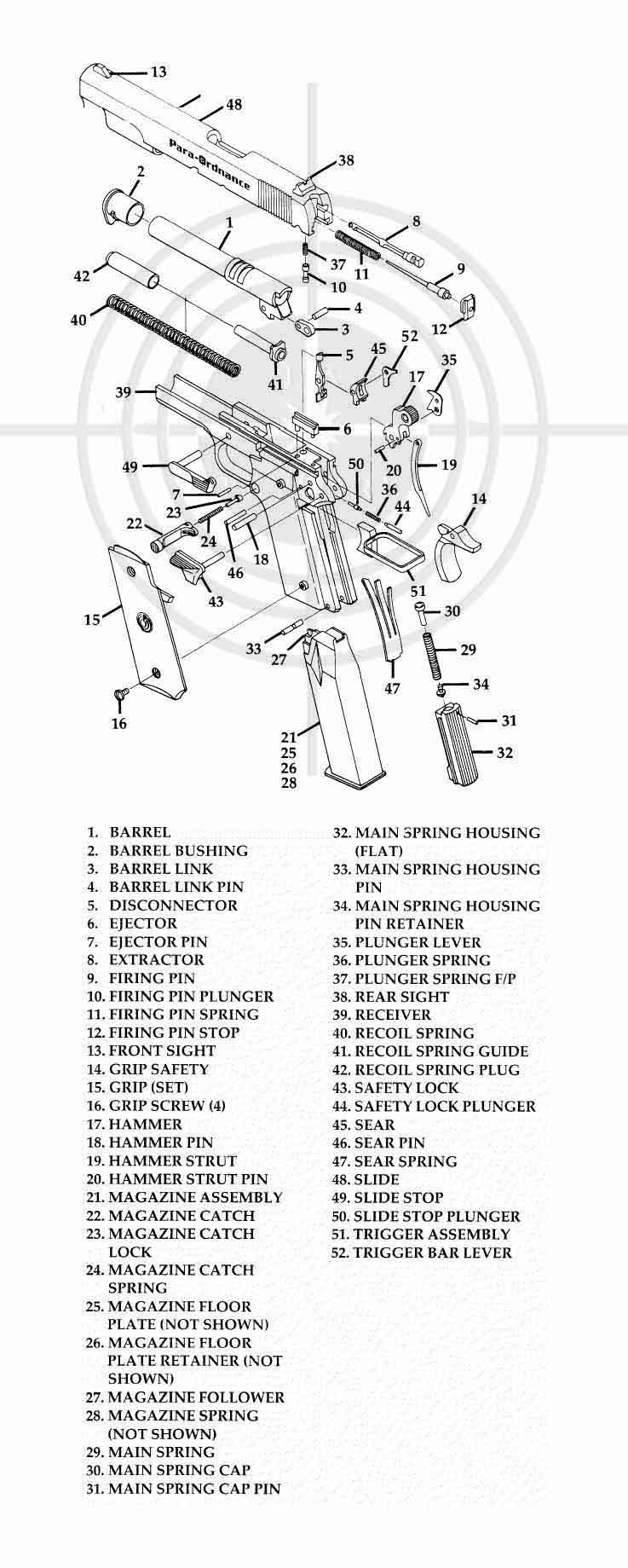

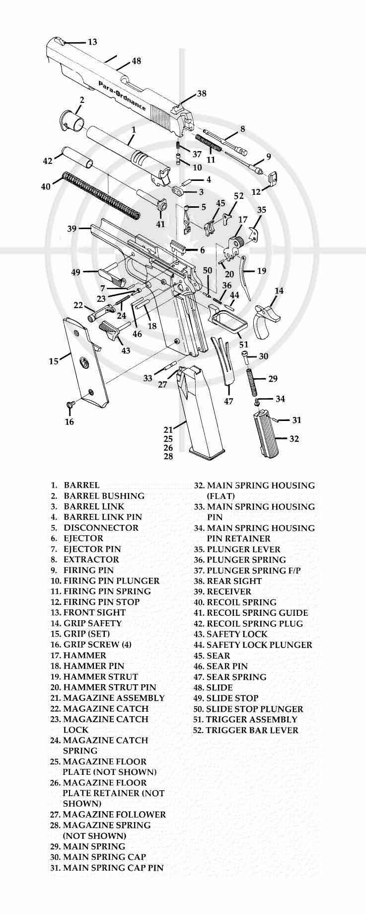

Aqui te envio un enlace dodne aparece el despiece de la "Para"
https://www.dawsonprecision.com/WSWrappe ... n_para.htm
por lo que muestra sale hacia abajo

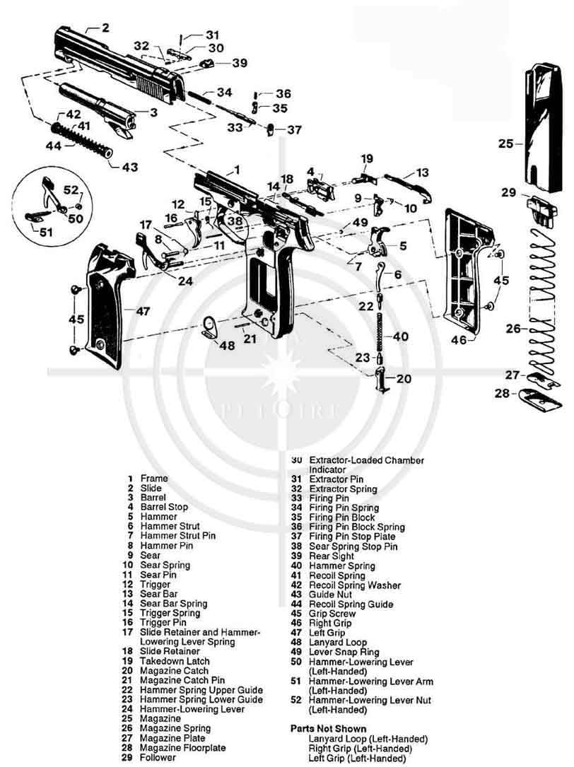

El pulsador que va en la corredera, tiene que salir desmontando la aguja, quitas el tope posterior (12), presionas el pulsador (10)en la parte interna de la corredera y sale la aguja (9)y su muelle (11), una vez retirada esta puedes sacar el pulsador (10) y su muelle (37)
Por lo menos así se desmontaba el de la ASTRA A80 que tuve piezas 35 y 36 de la siguiente imagen
Pulsando en las imagenes se pueden ver más grandes
Imagenes extraidas de http://lapetoire.free.fr/pages/Armes_poing_mod.htm#P
