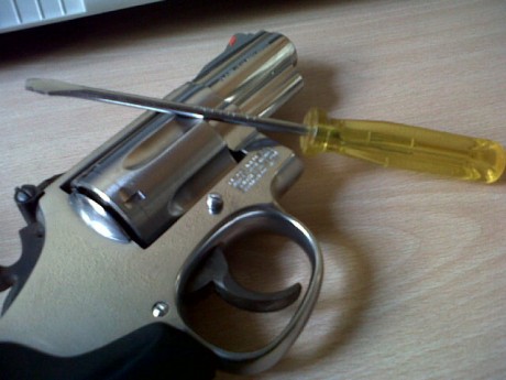

Pongo este tema aquí para los que se pregunten cómo desmontar el cilindro de un revólver Smith&Wesson. :wink:
[youtube]sJgXUDor1fc&feature=related[/youtube]
:wink:

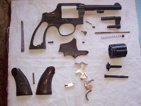

Este es un Beistegui Hermanos (si BH el de las bicicletas) de entre 1910 a 1927, del .38 especial y 5" de cañón, copia eibarresa del S&W M&P modelo 10.

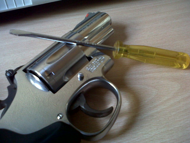

Bueno, yo sólo quería desmontar el cilindro en principio. Ayer después de cenar me puse a ello pero no pude con el tornillito en cuestión. Parece que fue Hulk el que lo apretó en la fábrica de Springfield. :mrgreen:
Lo que si hice fue desmontar las cachas Uncle´s Mike, para observar seguidamente la cantidad de mierda y roña que el anterior propietario no se había dignado en quitar. :?
Creo que el sábado me voy a ir a un lavadero de coches y voy a meter el revólver con el programa más completo que tengan. :mrgreen:
Gracias Marro. :wink:

Ese no es mío, es de un compañero que me lo dejó para quitarle la mierda de casi cien años :mrgreen: :mrgreen:
Para los tornillos busca un destornillador que tenga la medida lo mas exacta del tornillo y que las paredes de la punta sean planas, así entra hasta el fondo de la estría y transmite toda la fuerza al tornillo sin resbalar :wink:

marroyol escribió: Para los tornillos busca un destornillador que tenga la medida lo mas exacta del tornillo y que las paredes de la punta sean planas, así entra hasta el fondo de la estría y transmite toda la fuerza al tornillo sin resbalar :wink:
Pues voy a tener que ir a una ferretería porque con lo que tengo en casa voy listo. ¡Cómo no use un abrelatas!. :mrgreen:

Para las armas yo uso los dos de arriba a la izquierda y centro.
3,5mm y 3mm boca plana vaciada
http://www.ferreteriavinas.es/herramientas-manuales/destornilladores/destornillador-b.recta-medio

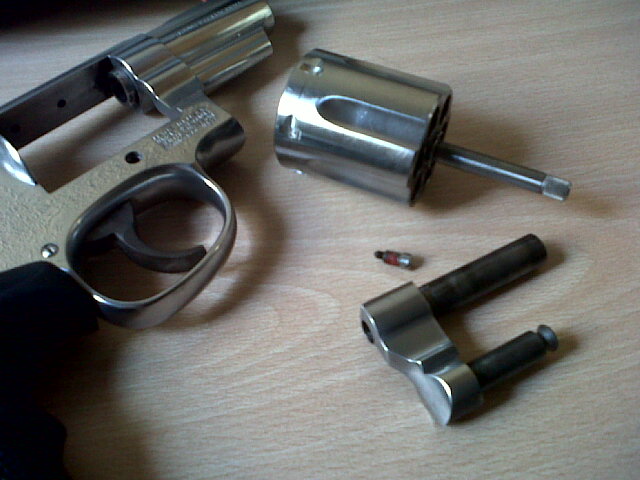

Mensajepor aquaesextae » 03 Mar 2012 15:50
Bueno marro, misión cumplida. :mrgreen: :birra^:

Ves el tinte rojo de la rosca, es de haberle puesto fijatornillos, si tienes que sacar otro caliéntalo antes con la punta de un soldador.
