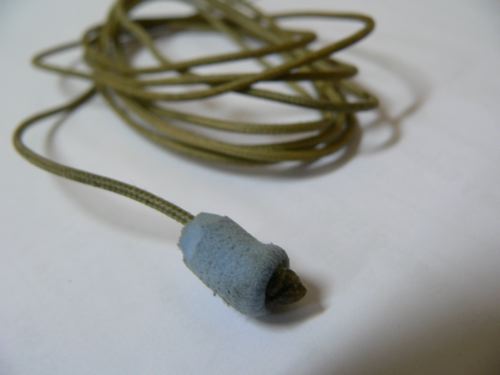

Tengo varias baquetas y son de aluminio y de acero.
Ah! también utilizo esto
