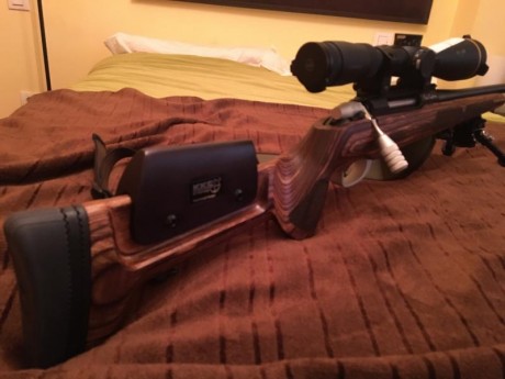

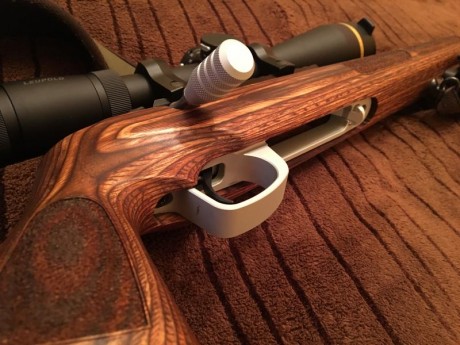

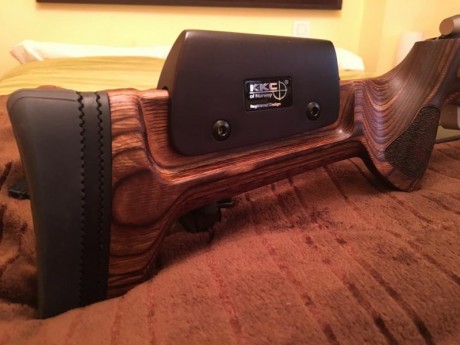

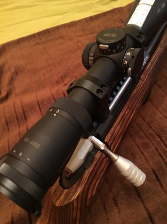

El arma es un Tikka tx3 22,4" cañon, bastante mejorado, interior y exteriormente, que parece que tira muy..muy bien, en lo que llevo probando en galeria.

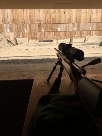

Este es el arma y las primeras recargas :
