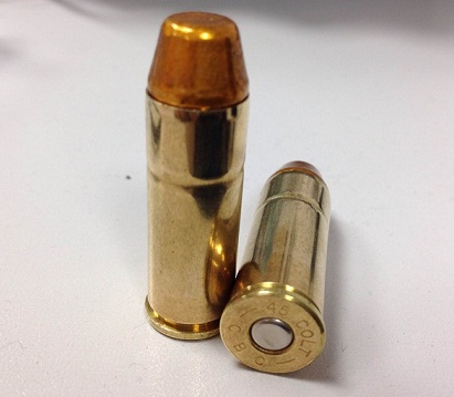

NachoOA
Mensajes: 471
Registrado: 15 Dic 2014 11:17
Re: Consejos: primeros tiros con un 45 LC
Mensajepor NachoOA » 17 Jun 2015 13:01
Este es el aspecto del cartucho con la citada receta:
Buenas,
Acabo de comprar un Cattleman 45 LC a un coforero de la web y mañana queria ir al campo de tiro 60

preciosos cartuchos nacho!!!

josemi1980 escribió:preciosos cartuchos nacho!!!
:band: ¡Gracias! :band:
