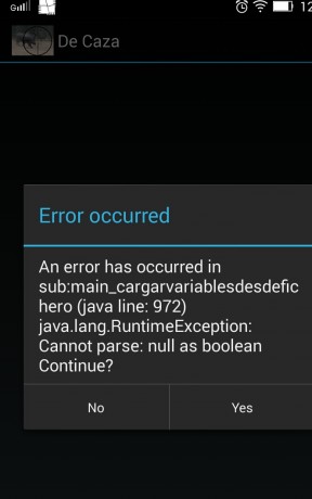

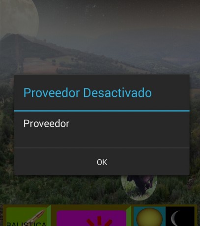

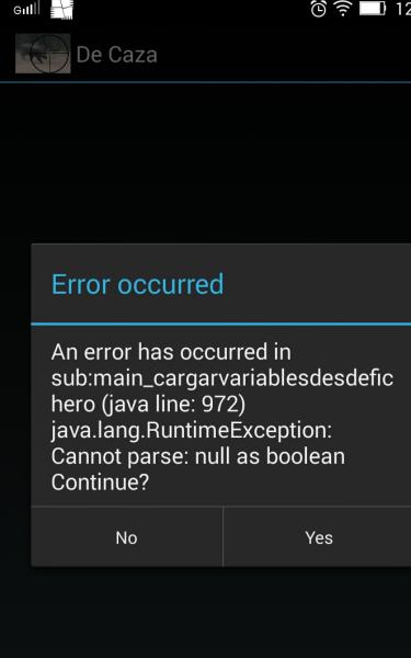

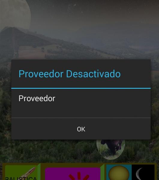

Instalada la nueva versión, antes, al abrir la aplicación salia esta ventana
Bueno pues sigue saliendo, no pasa nada pero es que ahora también me a salido esta otra
Aunque no siempre
También ocurre y esto también ocurría en la anterior, es que al salir hacia atrás de balística, la aplicación te dice que no tienes activado el gps y no te da oportunidad de no activarlo, le das a cancelar y le da igual, te manda directamente a ajustes para que lo actives, pero es que en el propio móvil en ajustes, tampoco te deja salir o cancelar si no lo activas, es posible que esto sea cosa de mi móvil
Aunque no siempre

"A bote pronto". Lo de "Proveedor Desactivado" se refiere a la Red Celular y debe depender del sistema 3G, 4G o no se qué. No tiene mayor importancia. Lo único que si no tiene posición GPS valida, usa la de la Red Celular (antenas de telefonía) y si tampoco la encuentra busca la del fichero de configuración hasta que tenga posición GPS. Me entran ganas de quitarla.
El siguiente error (el cargarvariablesdesdefichero lo estudio.
En que parte de Balística te pasa eso?
Y lo de la coma o el punto en configuración lo miro esta tarde.
Bueno, eso es lo que quiero que hagáis, que me miréis los fallos.
