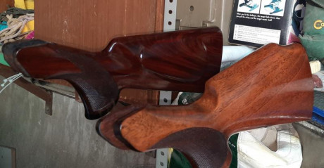

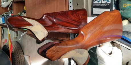

manolosolo escribió:Pero, es que depende mucho de la materia prima, de la variedad de nogal, porque no todos los nogales son iguales, y ese, no es del corriente......![]()
Totalmente de acuerdo, las maderas cada una es diferente a la otra, pero son muy agradecidas, estas culatas de Sauer las termine con unas 25 manos, el problema es lo trabajosas que son... y la paciencia...

Re: Semiautomaticos vieja escuela
Jesusr escribió:manolosolo escribió:Pero, es que depende mucho de la materia prima, de la variedad de nogal, porque no todos los nogales son iguales, y ese, no es del corriente......![]()
Pero, es que te quedan de puro lujo!!!!!!
Si no es mucho preguntar, que aceite usas? Y como lo aplicas??

manolosolo escribió:Jesusr escribió:manolosolo escribió:Pero, es que depende mucho de la materia prima, de la variedad de nogal, porque no todos los nogales son iguales, y ese, no es del corriente......![]()
Contestó a dos en una sola respuesta, Gracias Manolosolo, a veces se me cruzan los cables y emprendo este tipo de tareas, pero llevan mucho trabajo y te cabreas a menudo porque parece que por mucho interés que pongas no siempre sale como uno quiere.
Es aceite de linaza puro al 50% con trementina de primera calidad, hay que preparar muy bien la madera eliminar cualquier resto de barniz o lo que lleve, quitar golpes rayas y demás, todo con mucha paciencia, luego aplicar con muñequilla suavemente poca cantidad que absorba bien, también depende del clima de cada sitio,... entre una y otra quitar el repelo de la madera, sin prisa hasta que la madera diga que no quiere más... sobre todo las manos con poca cantidad que es más rentable que ahogarlas...
Bueno no quería desviar el hilo, pero el tema del aceite los "armeros" les meten el truoil que es como si lo pintaras... en apariencia bien, pero luego con el uso se pelan... por eso decía que ello echan por el camino de en medio,... hacer las maderas al aceite es muy costoso tedioso y difícil que lo hagan bien. Ahora lo que sí es verdad, que cuando se ve unas maderas terminadas de una arma inglesa es cuando se abre la boca y no podemos cerrarla.... eso es lo que me gusta esa terminación...

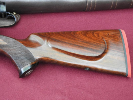

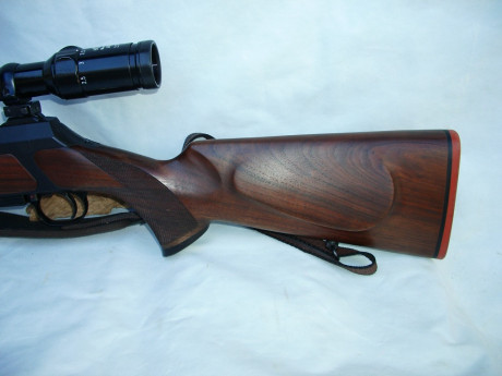

Patxi, yo te aconsejo que no lleves la culata al armero, utiliza la acetona pura para quitar el truoil, moja bien un paño y frota la madera que sale con mucha facilidad, si ves que alguna zona no se limpia del todo, un poco de lana de acero y sale, para los picados después de darle acetona utiliza un cepillo de cerdas nuevo tipo limpia bujias de latón, se encuentran muy fácil, de esa forma los picados se limpian en profundidad, luego esos picados hay que cubrirlos con cinta de carrocero, porque si se les da la misma cantidad que al resto se obstruyen y pierden el agarre, así que los picados reciben el aceite desde el interior, luego las dos últimas manos se les da un poco y se quedan igualados al resto.
Aceite de Linaza puro de la mejor calidad que encuentres sin secante mejor pero si lleva algo de secante tampoco es problema, trementina pura, mezclas al 50% los dos componentes, fábricas una muñequilla de trapo, le pones unas gotas a la muñequilla y le das a la culata, cuando esté cubierta no insistas y la dejas que absorba de forma natural, en sitio que no circule el viento para que no le caiga polvo o se le adhieran partículas, al dia siguiente el mismo sistema.... la madera aunque no lo parezca te dice cuando no quiere más, cuando veas que se cristaliza en el exterior y se forma brillo se está saturando, esa es la terminación, ya sigues hasta como mas te guste.
También cada dos o tres manos una pasadita de lana de acero la más fina siempre, quita el repelo y deja pulido para la siguiente mano... ya verás la diferencia.
En cualquier caso si llega la temporada y quieres usarlo, con las manos que lleves ya tienen protección buena, entonces para la siguiente temporada con tiempo puedes terminarla que lo que le has dado no se pierde.
Venga a ver que tal queda...
Posd: Te pongo unas fotos, la primera es de cuando hace 32 años el rifle tenía las maderas según venian de fabrica, la segunda de como han quedado terminadas ahora con Linaza y después de mil batallas, tenían muchas rayas y la madera ha sacado sus vetas naturales y se nota la diferencia con el resto, por lo que decias si perjudica, hay maderas que parece que no tienen veta y las potencia la linaza y se las ve mucho mejor en mi opinión.
