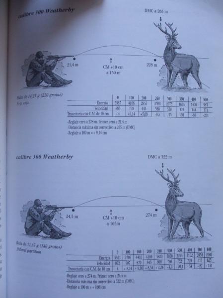

Yo he visto ésto en un libro que tengo...
Si te sirve de algo...

Muchas gracias andres magnum, con esto y algun consejo sobte tipo de bala de algun compañero, puedo emprezar

AndresMagnum escribió:Yo he visto ésto en un libro que tengo...Si te sirve de algo...
Curiosa ilustracion, AndresMagnum.
De donde las has sacado.
Te importaria colocar lo mismo pero del 7mm rem mag y del 30.06???
Seria curioso tenerlos y asi comparar con las tablas balisticas que hay por ahi.
Muchas gracias y un saludo.
