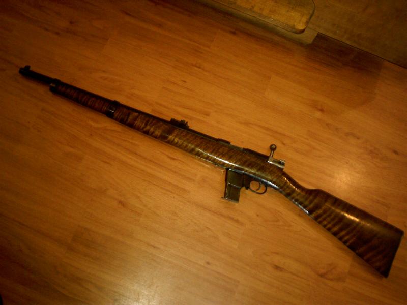

Ya le he dado un poco de nogalina para darle un poco más de color.
Y ahora la duda:
Barniz o aceite.
Estas armas eran barnizadas, pero el acabado del aceite.....
¿Que me recomiendas Esther?
Y ahora la duda:
Barniz o aceite.

Re: Tipos y uso de decapantes.
marroyol escribió:Ya le he dado un poco de nogalina para darle un poco más de color.
Y ahora la duda:
Barniz o aceite.
Hola marroyol,
Impresionante la culata atigrada, me recuerda mucho a la madera de Ébano de Macassar, negruzco o marrón oscuro con pronunciadas listas grises, amarillentas o rojas.
Si se sierra tangencialmente su aspecto es verdaderamente espectacular, por desgracia sólo lo he visto en fotografía, no he tenido el placer de tocar dicha pieza. Tampoco lo pruebes en tu culata, me podrías matar a lijotazos…..
Su textura es densa y se utiliza como chapeado en ebanistería sobretodo en el periodo Art Déco, escasa y muy cara…..muy muy cara.
Quizás la madera de tu culata si es maciza puede ser abeto atigrado, precioso por cierto!!!!
Ya se me ha ido el santo al cielo, no me acuerdo de la duda……..
Vale! ,ya lo tengo, ya sabéis que me gusta mucho el aceite de tung,y la goma laca.
Si te atreves, no dudaba en aplicar goma laca, al ser una resina natural y el proceso que utilizo es tan manual, laborioso… que al final las culatas tienen vida son una prolongación de tu brazo.
Pero tienes que estar preparado, el proceso es complicado. No vale comprar la goma laca ya elaborada, eso es una porquería de producto.
Si te animas , te guio paso a paso.
Hasta pronto.
Esther.
