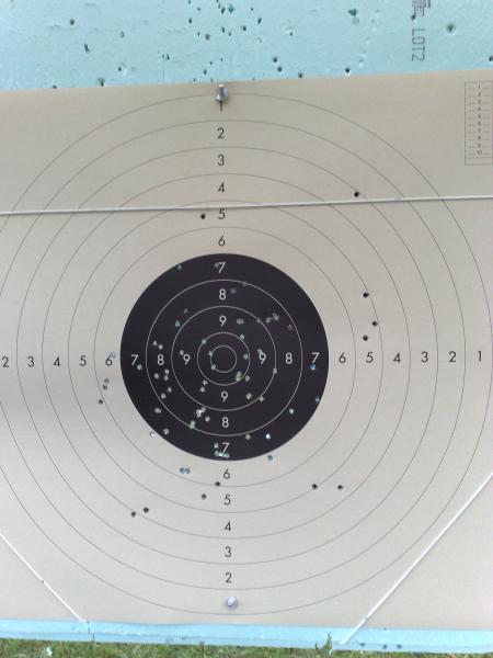

Os voy a seguir castigando con mis tiradas,,,
Pongo la diana de hoy, miercoles. Los disparos que hay fuera del negro corresponden, muchos de ellos, a que me dio por tirar los 15 ultimos disparos, de dos en dos,,,
Pues eso, como puedo hacer para disparar en seco,,,cargando el arma y disparando sin munición, asi jodere 10

Bueno iguana. le vamos a dar un poco mas de tuerca al tema.
Nos vamos ha centrar en la visión del tirador y tendremos que conseguir que nuestro cerebro mande al ojo director eliminar en lo posible la visión periférica y entrar en visión de efecto túnel inducido ( use ase no ver mas que el arma las miras y el blanco )tendremos que fijar con intención la vista en los elementos de puntería y verlos con claridad PERO EL BLANCO lo veremos ayiiii detraaasss y muy borroso ya que el ojo humano no puede enfocar dos objetos al mismo tiempo con nitidez.
Seguidamente nos encontramos con un contrasentido que iremos descubriendo poco a poco pues tenemos que parar el arma y centrar los elementos de punteria y cuando el arma esta quieta ( bueno quieta eso habría que verlo ) tendríamos que mantener la parada durante el tiempo suficiente para sacar el disparo PEERROOOO, AQUI TENEMOS LA GATA QUE ARAÑA COMPAÑERO, no debe ser un tiempo muy largo puesto que se fatiga el brazo y acto seguido falta la parada del arma, pero tiene que ser lo suficiente para que nos de lugar a sacar el disparo y aquí otra vez la gata que araña, pues la parada se tiene que realizar con relajación y muchisima parsimonia y el disparo rompe la armonía de este fenomeno ya que tenemos que realizar un sobre esfuerzo para comprimir el disparador y se produce el disparo, añadiendo a este ejercicio el que tenemos que mantener el arma en posición después del disparo durante un tiempo para analizar los quebrantos que le obligamos a hacer con las maniobras mal o bien realizadas.

El problema lo tengo al empezar,nose porque pero estoy tenso :evil: , luego de unos disparos (todos a tomarporculo) ya me centro y consigo meterlos, casi todos, al negro,,,
Pongo en práctica tus consejos,a ver si consigo no tener putas moscas,,,jejejeje.

Está claro lo de la tensión inicial, lo que no entiendo muy bien iguana, es por qué en los primeros ejercicios las moscas se producían al final de la tirada, y ahora son al principio. ¿Vas nervioso? En caso de ser afirmativo, ¿por qué? :shock:

Aqui, toy,,,,las tiradas que hago rozan los 450 puntos, algunas mas y otras menos, pero las moscas no las quito ni pa dios :pists: . Menos mal que luego quedan compesadas con otros disparos mejores,,pero toy de ellas talosguevos :evil:

Compañero Iguana, con el tiempo que hace que practicas esta modalidad de tiro no esta pero que nada mal tienes un 75 x 100 de efectividad.

Si te fijas muchos de los que están en lo blanco están por parejas muy juntitos. Y los otros están muy distribuidos por el negro y mas o menos centrados. Eso está bien sobre todo para tiro rápido solo queda afinar un poco la vista.
Te sugeriría que te concentraras mucho en las miras en la parte de atrás no en el punto. Respira bien y carga las balas de una en una, disparas, dejas la pistola, cuentas 20 y vuelta a empezar. Si a los 10 segundos desde que empiezas a levantar tranquilamente el brazo no ha salido la bala, bajas, cuentas 20 y vuelta a empezar. 10 segundos tranquilos dan para mucho y no hace falta mas para apuntar. Cuando te queden todos en un circulo mas pequeño ya mueves las miras.
Mejor tirar 10 balas bien que 100 mal. Si consigues meter 10 muy juntas ganaras confianza e iras mas rápido. Un par de sesiones frustantes de galeria te hacen perder confianza y luego lo notas.

Me centrare en esto que me cuentas,,,,
Gracias.
