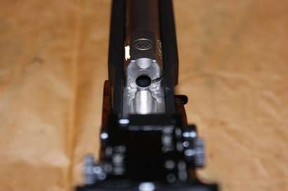

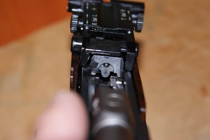

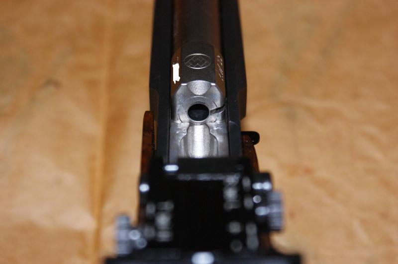

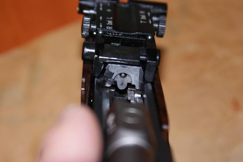

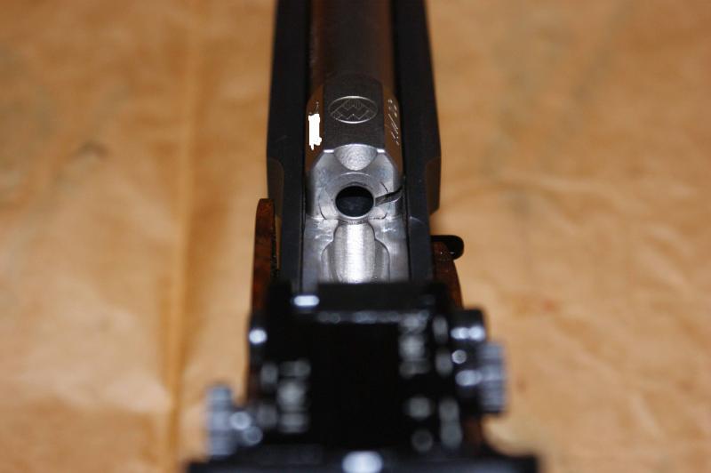

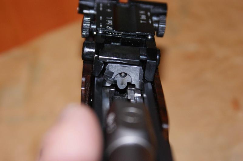

por las fotos no veo nada fuera de lo normal en el arma , tengo la mia aqui y veo que es normal todo solo te dire que para evitar en lo posible que se atasque la municion deverias sacarla de la caja y con un trapo secarla de grasa o aceite que lleve y si heres tan amable dime lo que hace la pistola cuando disparas los 40 disparos
NO SERA QUE NO PERCUTE ????

A una compañera del club lo que le pasa es que se le acumula suciedad alrededor del la zona de la aguja percutora, y no le percute las balas. tiene que limpiar la zona cada pocos tiros....
como arma es magnifica, pero en mi opinión es excesivamente delicada a la suciedad....

al introducir la siguiente solo entra en el cañon la mitad no cerrando el carro del todo si te das cuenta y le ayudas con la mano efectua el disparo sin problema pero se repite con la siguiente, entonces la limpias y vuelve a funcionar a la perfeccion otra vez, eso es exactamente lo que pasa
Una vez esplicado lo que te pasa , puede que sea que la recamara este rayada y con la suciedad se atasque el cartucho , intenta ver si es eso y en todo caso con pasta de pulir de carrocerias con un palito y paciencia intentar pulirla , claro si es eso .
Bueno te esplico que al palito o varilla de bronce se le enrrolla un poco de algodon y despues se le aplica la pasta de pulir carrocerias y a darle vueltas dentro de la recamara .
Todo esto seria si la recamara estubiera rayada o picada

POr fin resuelto la he llevado al armero nada mas llegar me dice que esto no es normal se la dejo le ha hecho otra limpieza sobre la limpieza que ya tenia pero y aqui esta el kit de la cuestion centrandose mucho en la recamara que parece que yo la pasaba un poco por alto entonces durante dos años se ha ido acumulando ahi la suciedad una vez limpia he tirado 500 balas sin una inteprucion por lo demas el arma es una maravilla eso si como siempre he dicho muy exijente con la limpieza muchas gracias a todos los que me habeis ayudado un saludo.

Efectivamente josej diste exactamente en el blanco en el mensaje anterior no me dio tiempo a comentarlo porque me entro trabajo y tube que cortar efectivamente se trataba de la limpieza de la recamara, yo soy una persona que siempre y digo siempre que he utilizado el arma la he limpiado pero se ve que hay que ponerle mas atencion a la recamara por eso el problema a ido agrabandose al principio no le pasaba y cuanto mas pasaba el tiempo las interupciones se producian con mas frecuencia asi que la Fw es una maravilla pero ojito con la limpieza gracias de nuevo
