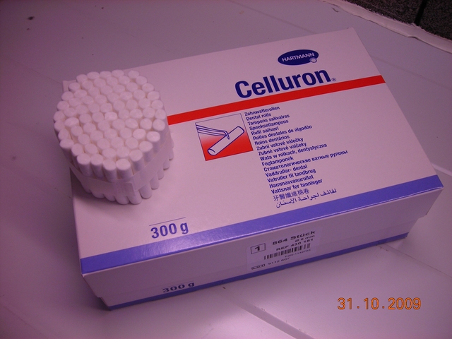

Mensajepor Dr. Jones » 31 Oct 2009 18:30
En esta páguina podeis encontrar unos rollitos de algodón prensado de los que utilizan los dentistas que cortándolos a medida son unos prácticos tacos para revólver o pistola, la caja os sale a unos 6 euros y salen unos 1.800 tacos sin mucho esfuerzo :lol:
http://www.medicalexpress.es/dental-7925/rollos-algodon-salivar-8254/rollo-algodon-salivar-10162.aspx?_2pCat=7925_8254_10162@2
Hay que decir que la páguina la puso el amigo Maguncio en el foro de compraventa al que le doi las gracias pues compré los envases para pólvora que recomendó y van muy bien.

Tambien se pueden utilizar (sin cortar) para limpiar cañones y recámaras clavándolos en el tornillo de la baqueta, son bastante consistentes y no se rompen...

Yo uso sémola, pero para el que utilice tacos me parece un sistema cojonudo este que planteas
La jeringa de la grasa no tiene mala pinta tampoco.
Gracias por las sugerencias
