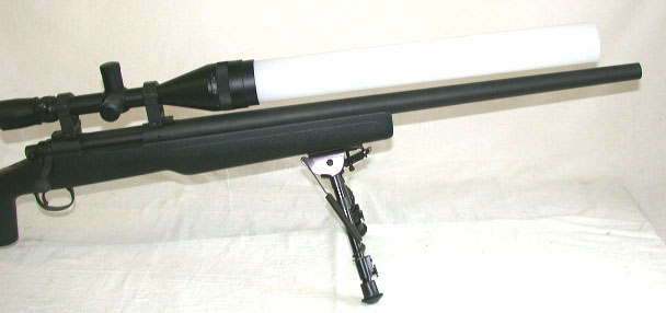

La explicación es la avanzada por jabaliviejo, evitar que el sol entre directamente al visor.
Pronto empezaréis a ver por nuestra piel de toro, en competiciones, unos parasoles que roscados al objetivo llegan hasta el final del cañón, tienen la rosca en aluminio y el tubo en plástico blanco o semitransparente. Hacen dos funciones simultáneas, parasol y banda anti-mirage.
