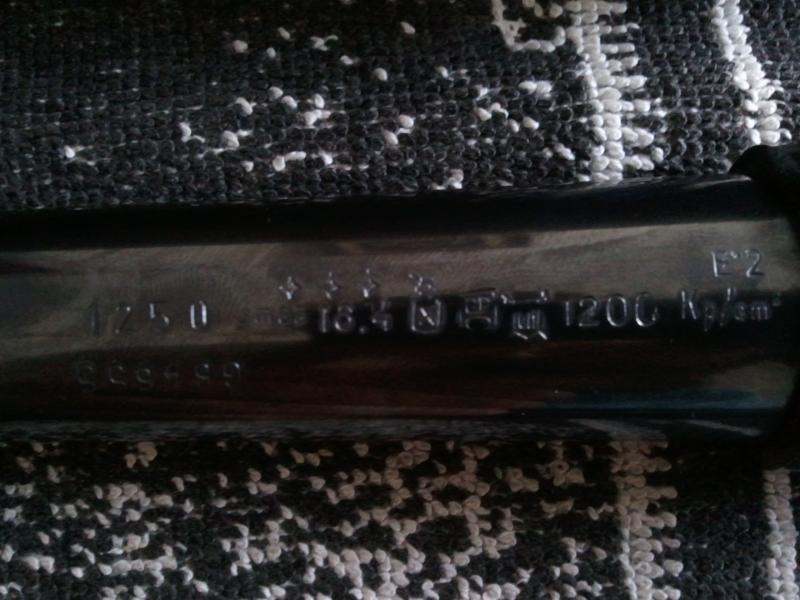

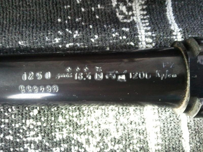

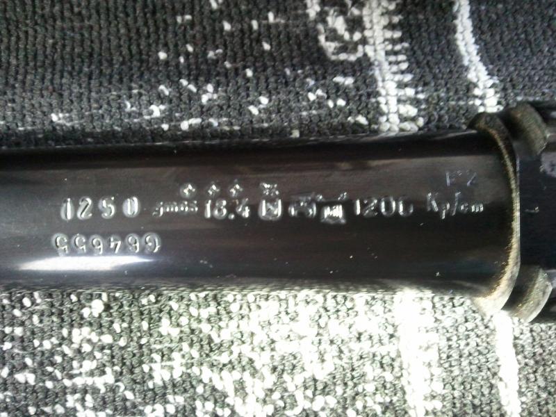

Hola, para no tener que abrir otro post aprovecho éste que va del mismo tema.
Acabo de adquirir una Benelli-Vitoria SL 121 como primera semi a muy buen precio y estado.
Quería que me ayudarais con los punzones que tiene en el cañón para saber de qué año es y otra duda que tengo, en las fotos salen 3 estrellas que me imagino que será el choke pero resulta que en el lateral derecho del cañón, a la vista sin tener que desmontar la escopeta, tiene punzonadas dos estrellas. ¿De cuantas estrellas es, realmente?
Tiene 71cm de cañón.
Os pongo dos iguales porque parece que en la que no tiene flash se ven mejor algunos símbolos.
Salud/2.
